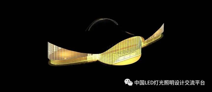

首先,当然是先想好设计主题,要把它做成什么样。我的设计主题是“腾飞”,按照其建筑神态,气势而命名的,寓意能带动区域的经济,文化等一系列利国利民的事宜腾飞起来……不多说了。
该项目是以小鸟瞰图形式表现。先上最终效果图。

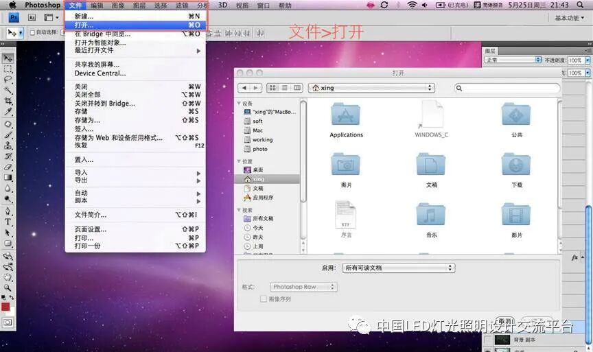

        1.双击打开软件photoshop cs4,依序点击软件菜单栏“文件>打开”快捷键为(command+o,win为ctrl+o或在界面空白处双击鼠标左键),选择载入附件“苍山博物馆源文件.rar”里的“苍山博物馆_原图.jpg”效果图。(如图1)

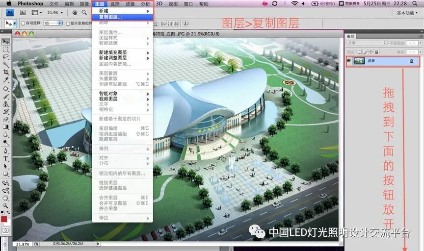

 2.点选图层窗口的“背景”图层,依序点击软件菜单栏“图层>复制图层”来创建多一个背景副本以备后面步骤会用到。此方法适用于任何图层。快捷键为(command+J或把“背景”图层点选直接拖拽到下面的“新建图层”按钮然后松开。)如图2

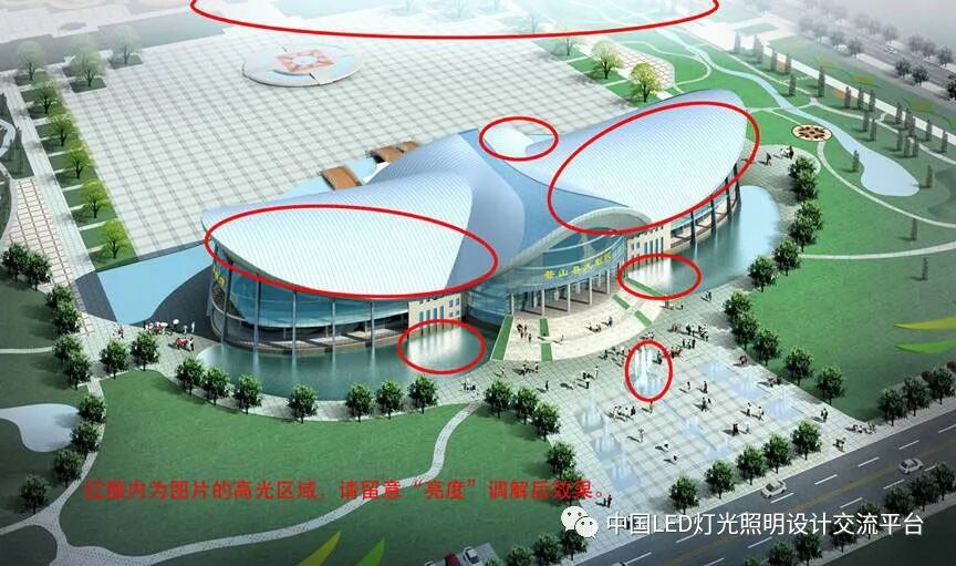

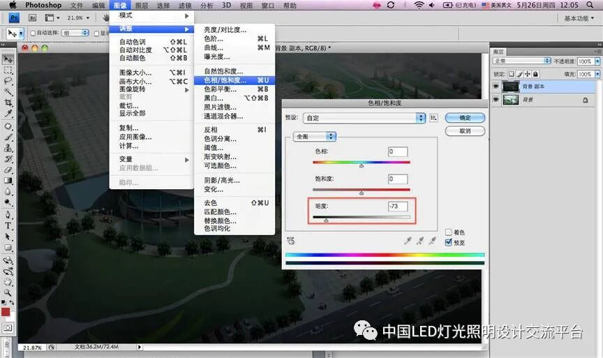

3.我们把白天的效果图变成黑夜的,毕竟灯光要在夜暮为背景才能发出光辉。插句外话,本人认为日落时分衬托出的灯光效果是最美最有韵味的,所以在允许的条件下我的作品大部分会以夜暮刚降临,天空还剩有日眩为背景。又叉开话题了,我们继续……选择“背景副本”图层,依序点击软件菜单栏“图像>调整>色相/饱和度/明度”来调节“明度”滑条在-70到-75的范围来模拟夜幕降临万物入黑的感觉,按“确定”退出。上为相对参考数值,具体多少要看实际素材的明度来衡量,如果本来素材已是黄昏背景再调到-70就黑乎乎材质什么都看不清会影响后面的“打灯”了。快捷键为(ommand+u)如图3

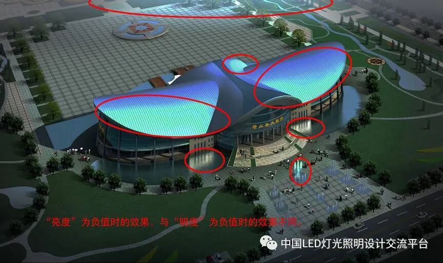

注:调节的是“明度”而不是“亮度”,两种是不同的。我用通俗的话讲解下,“明度”则是整个画面的颜色的明暗变化,可以理解为整体变亮整体变暗,像太阳下山后万物都变黑的感觉。“亮度”则是相对于画面的高光反射量来说的,也就是相对“明暗对比度”来说的。例如把“亮度”调低了暗的地方会更暗高光的地方则会呈现出来,用图来说明吧,如图4-5

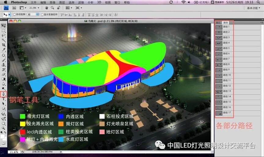

4.把要做灯光效果的区域先分化出来,就是俗话的“构图”,运用工具栏的钢笔工具、套索工具或者所有能构建选区的方法来创建独立路径,方便效果单独控制。下面是以钢笔工具为例,快捷键为字母(p),是以英文头一个字母编写,钢笔for“pen”以此类推……下面是路径的区分图,如图6

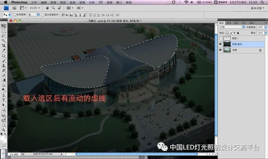

5.勾完图后我们开始分区域“打灯”,首先是“投光灯区域”。依序在路径窗口“右键投光灯区域路径>建立选区”,快捷键为(command+点击图层缩略图)成功载入选区后,画面上会出现流动的虚线围绕在选中的路径上。如图7

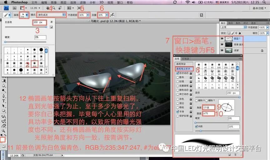

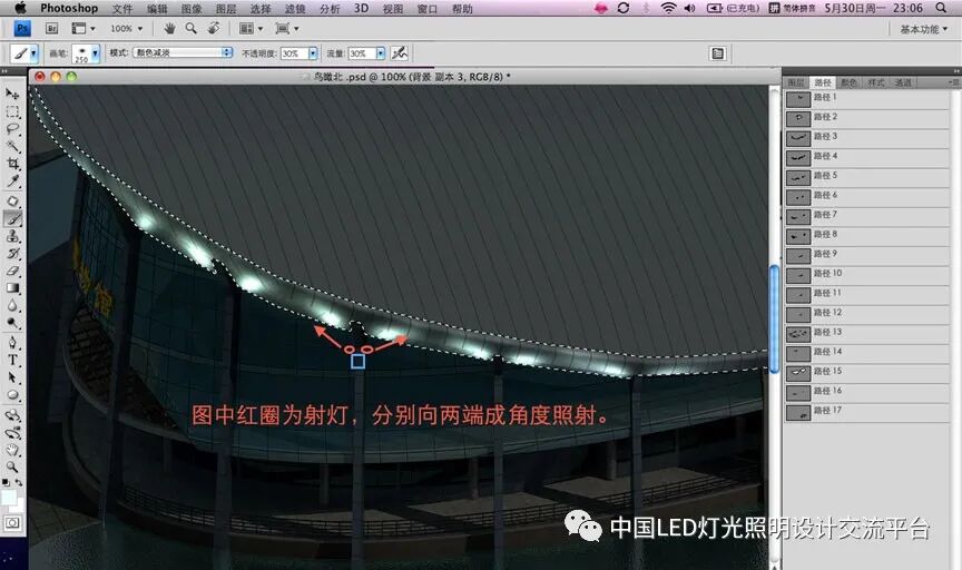

6.然后选择“背景副本”图层>点击菜单栏“图层”选项>新建>通过拷贝图层,创建选区图层,快捷键为(command+J)命名图层为“顶篷”。然后重新载入“顶篷”图层选区,以后载入选区的操作都为(command+点击图层缩略图)。注意,下面是知识点希望大家留意参数的调节。选择“笔刷”工具,快捷键为“B”。依序点击“画笔预设“选取器,选择“柔角”笔刷,直径调为250px,模式选择“颜色减淡”,不透明度和流量为“30%”。然后选择“窗口>画笔”打开画笔窗口,点选“画笔笔尖形状”选项,调节“角度”为“-21”度,圆度为“67%”,最后将前景色RGB调为235:247:247,#为ebf7f7。调节完这些参数之后开始“打灯”了。在选中了的“顶篷”图层扫出四道灯光,如图8

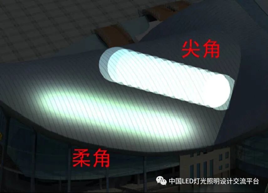

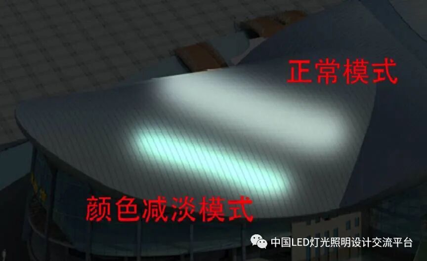

笔刷“柔角”的好处是边缘过度自然,不像“尖角”边缘生硬。同一颜色、笔刷大小、模式对比图,如图9
模式“颜色减淡”的好处是能把暗黑的元素自然抹光并且还原本来的纹理材质,与“正常”模式的死白死亮截然不同,“颜色减淡”是本教程的重中之重。同一颜色、笔刷形状、笔刷大小对比图,如图10

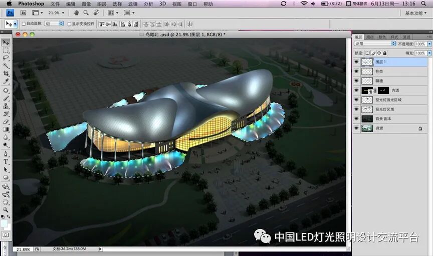

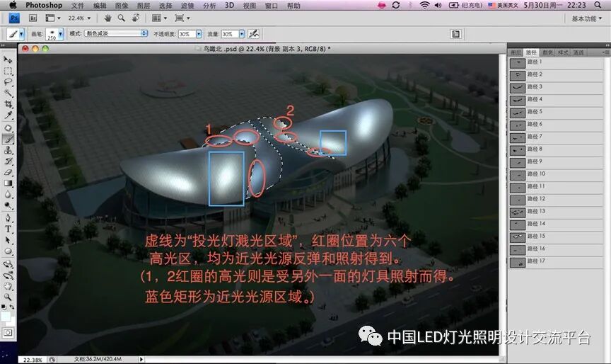

 7.在建立“投光溅光区域”图层选区时候先打断下,这个“投光溅光区”是用来补充“投光灯区域”投光灯对该面的光影影响,就是用来反映溢出来的光。因为该面与“投光灯区域”的受光面成有角度,投光灯照在“投光灯区域”受光面的时候同时会反弹或者直接被投光灯照射到,所以“投光灯溅光区域”受光面也会被一定程度的照亮,该区并没有布置灯具。反正我们能考虑到尽可能多的细节,作品一定会更有自己风格。下面继续……建立“投光溅光区域”图层选区,然后(command+J)复制路径图层,再载入该图层,用上面第6步相同的笔刷参数在“溅光区域”受光面刷出明暗效果,如图11

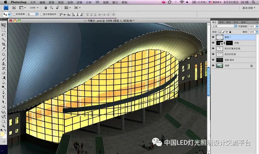

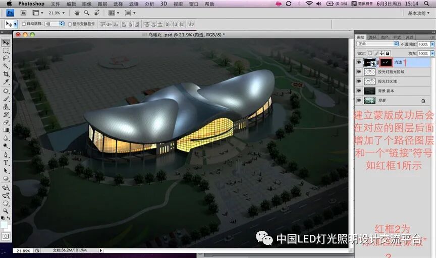

8.下面讲的是关于“内透”的制作方法,很多设计师或者最终观赏者喜欢这种灯光透过玻璃或者透明覆盖物所散发出来的晶莹剔透感,或是其他光效……,有的叫法是“内光外透”,但不管叫什么也只是灯光的一个展示平台,大家喜欢就好。制作内透之前,不管是自己建模打灯来做,还是从网上找素材,还是自己晚上拿相机到街上去取景,首要要考虑的因该是内透的色温,直白的说就是建筑内用的是什么色温灯来做基础照明和装饰照明,从而要与整体设计相融合,协调。针对项目我这里运用了自己建模打灯配合暖色调来设计,这样的好处是角度准确,所有因素都可以自己把握,不受素材的影响。下面来讲解下我的制作方法。首先把压缩文件里渲染好的“内透.jpg”置入文件内,(文件>置入>选择“内透.jpg”)如图12
此时不要调整内透素材的位置(其他项目除外,因为此素材已针对项目调整好的),然后切换到“路径窗口”建立“内透区域”选区,此时会出现传说的流动虚线,然后点选“内透.jpg”图层,之后点击图层窗口下面的“添加图层蒙版”按钮,发现内透素材的黑色部分被去除了,只留下“内透区域”的路径选区部分。此方法较常用希望大家能掌握,最后得到效果如图13

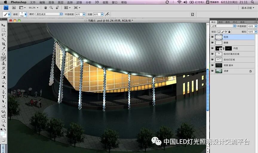

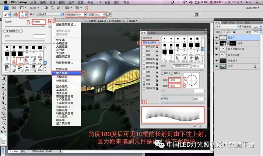

 10.下面制作“柱类投光区域”的灯光效果,这里的知识点是如何载入外部画笔,依序点击(画笔预设选择器>右上角三角形>载入画笔选项>然后选择压缩文件里的“灯光笔刷.abr”)。完成笔刷载入后, 按“B”键调用笔刷工具,依序点击“画笔预设“选取器,选择“长射灯”笔刷,直径调为700px,模式选择“颜色减淡”,不透明度和流量为“80%”把椭圆画笔的圆度由80%调成100%,角度为180,前景色RGB调为235:247:247,#为ebf7f7,如图16
灯光笔刷准备好后载入“柱类投光区域”图层选区,然后(command+J)复制路径图层,再载入该图层,用笔刷形状底部对应“柱类投光区”的其中一钢柱,一般从最左或是最右开始。80%的透明度和流量一般只需点击鼠标三次就足够曝光了(还是那句,具体项目具体做法,我说的只是参考值),如果需要更精确的效果,可根据不同柱子的倾斜程度和长短来调节笔刷的角度和直径数值,使笔刷与受光载体相平行和光照范围相统一。按上面步骤得效果如图17
