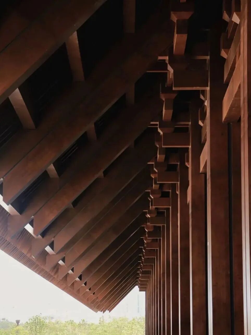

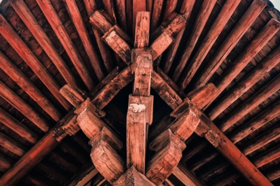

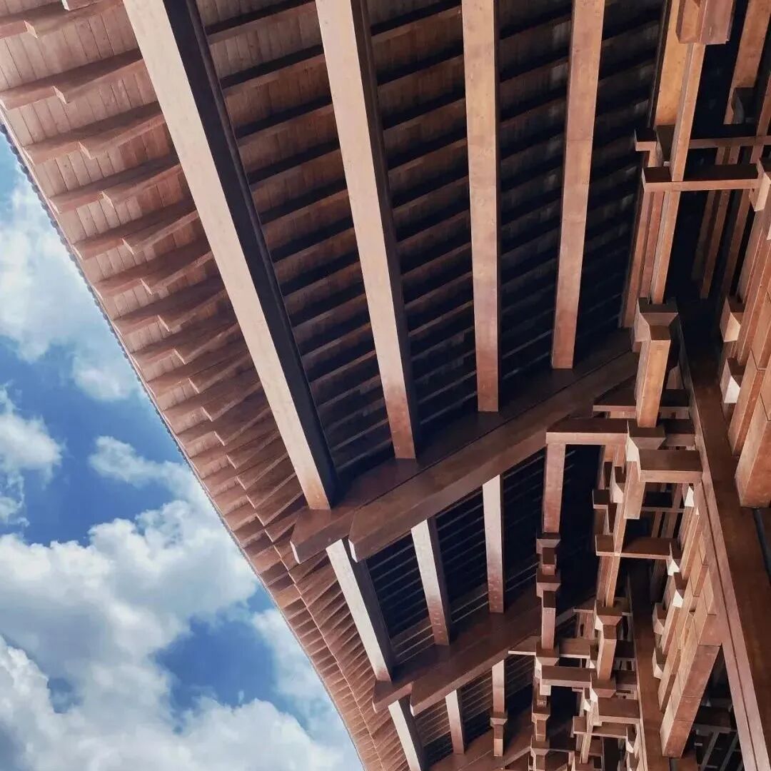

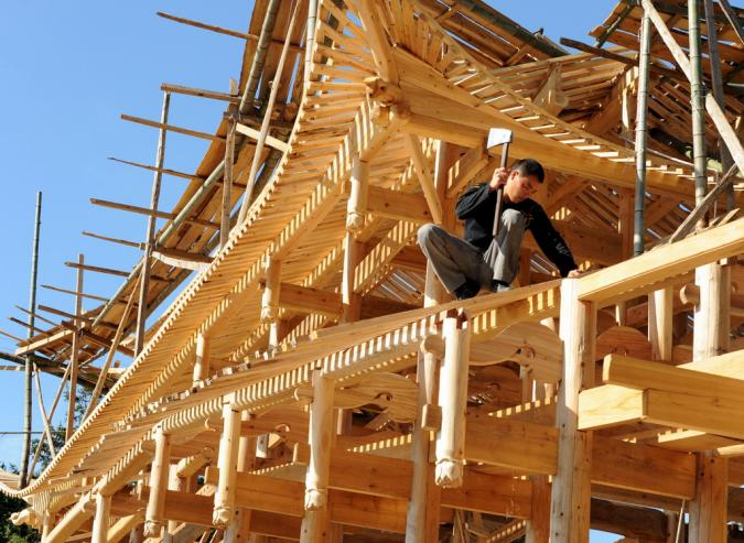

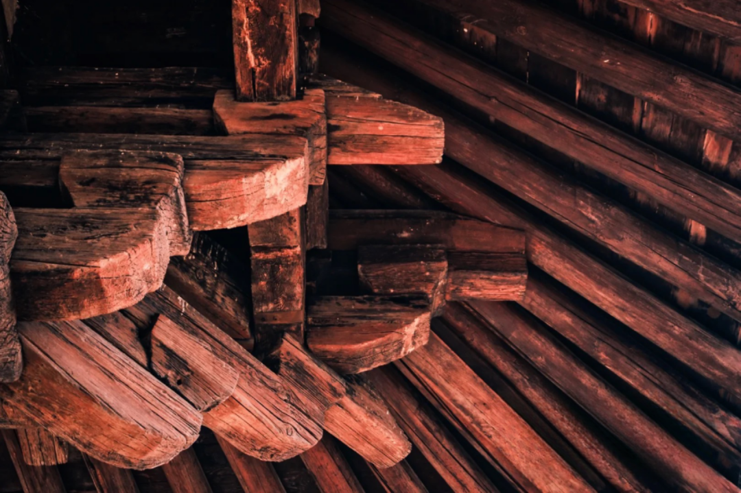

中国传统木结构营造技艺,以木材为主要建筑材料,以榫卯为木构件主要连接方法,以模数为设计和加工生产的尺度标准,以“八大作”为主要施工内容。柱、梁、枋、斗拱等大木构件,形成了建筑的框架结构。
这项技艺源远流长。在距今约7000年的河姆渡文化遗址中,传统木结构建筑标志性的榫卯技术就已经出现。在距今3800—3550年的河南偃师二里头文化遗址中,出现了大型木构架夯土建筑。

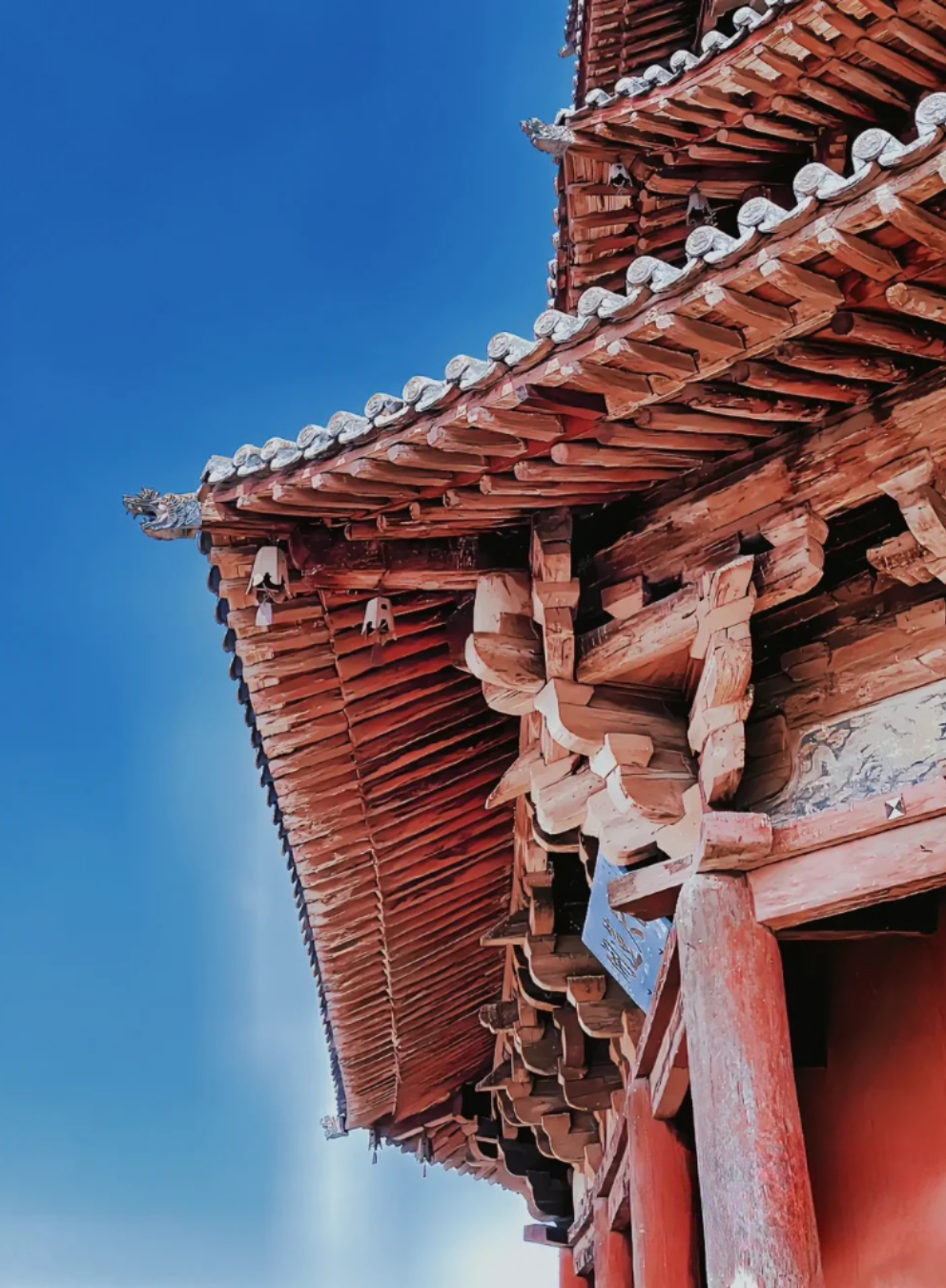

《诗·小雅·斯干》有两句诗,“如鸟斯革,如翚斯飞”,形容屋顶呈人字形,出檐深远,如飞鸟张翅。伸展出这么长的屋檐,主要就是为了保护夯土墙不受雨水冲刷。

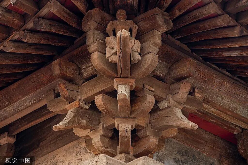

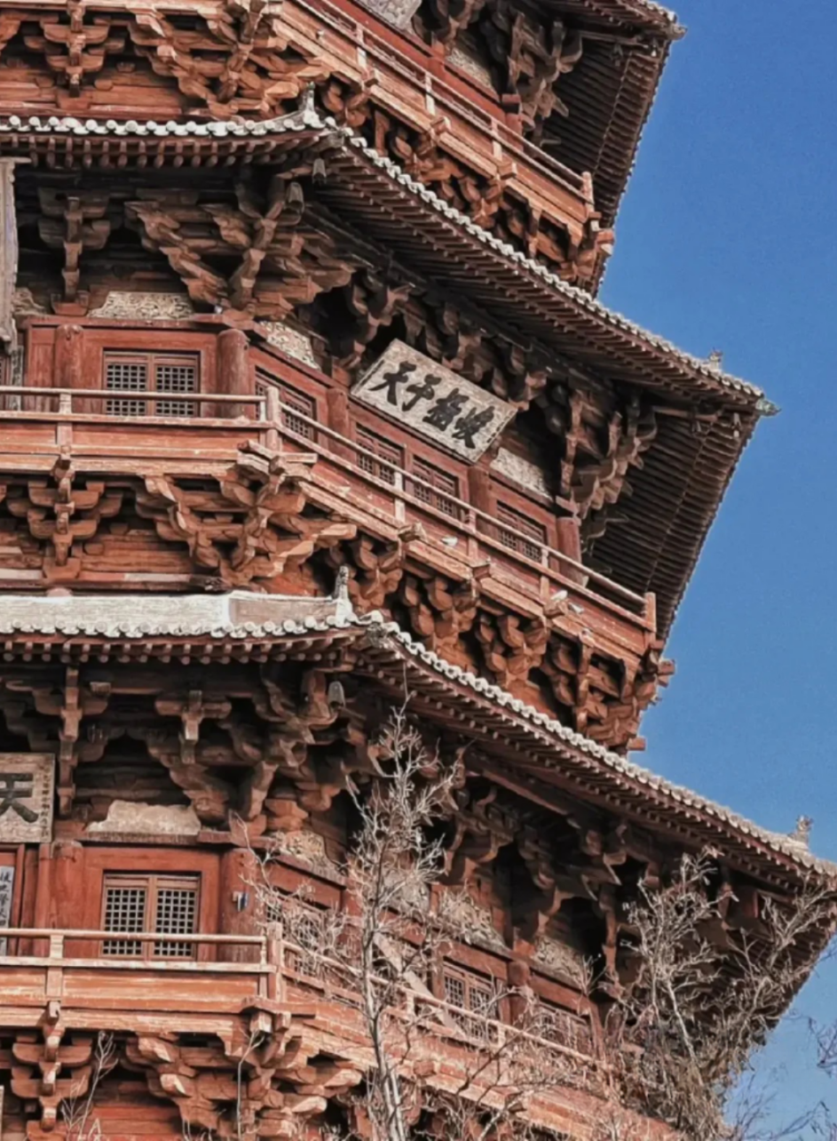

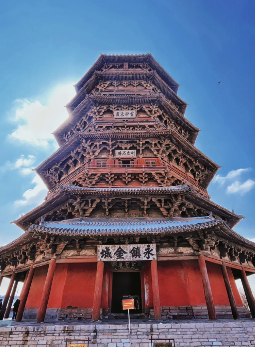

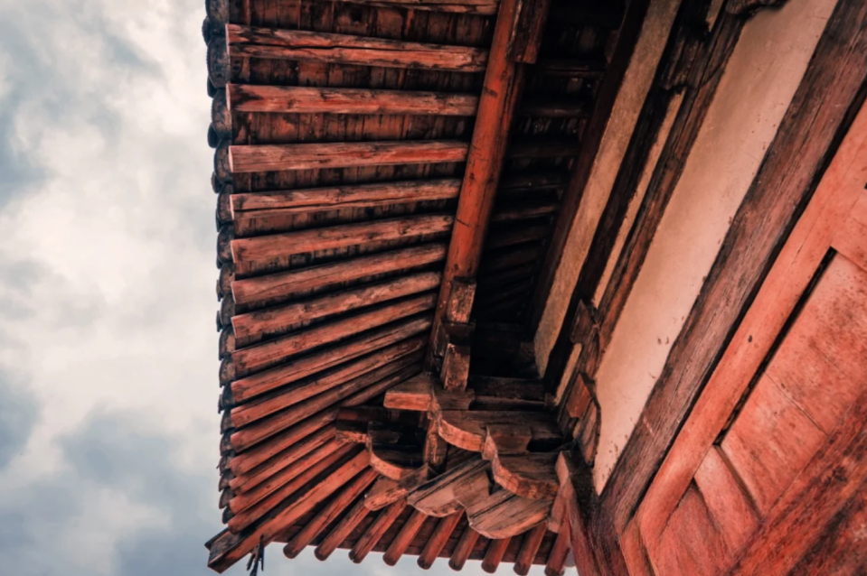

出现了真正的木楼和多层木塔。至晚从隋唐时期开始,以梁柱和“铺作(斗拱)层”相结合的技术,支撑起大开间大进深的建筑屋顶。两宋时期,产生了丁字脊和十字脊屋顶,以及“工”字形和“亚”字形平面的殿堂,挑檐也有所缩小。可以说,我们今天所能见到的传统建筑的基本形式,在宋代均已出现了。
山西双林寺大殿斗拱

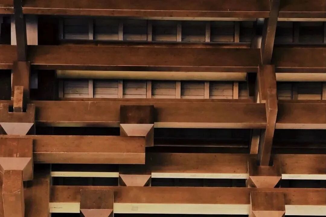

中国传统木结构建筑营造技艺逐渐变得程式化、标准化和模数化。以宋代《营造法式》的出现为标志,一整套包括设计原则、类型等级、加工标准、施工规范、造价定额等的完整制度被总结出来,并以斗拱构件八等级的“材”作为模数标准。这套制度起到了统一规格、简化程序的功效。匠人按照这些现成的数值预制构件,无须反复计算,甚至无须详细的图纸。这是中国传统木结构建筑营造技艺的一个里程碑。

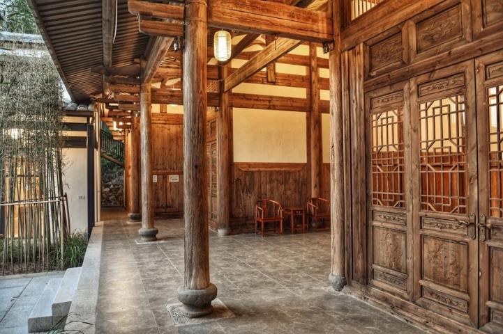

中国传统建筑最重要的外观特征,也是以梁柱为代表的木结构框架体系,建筑的内在结构与外观形象的逻辑关系统一鲜明。

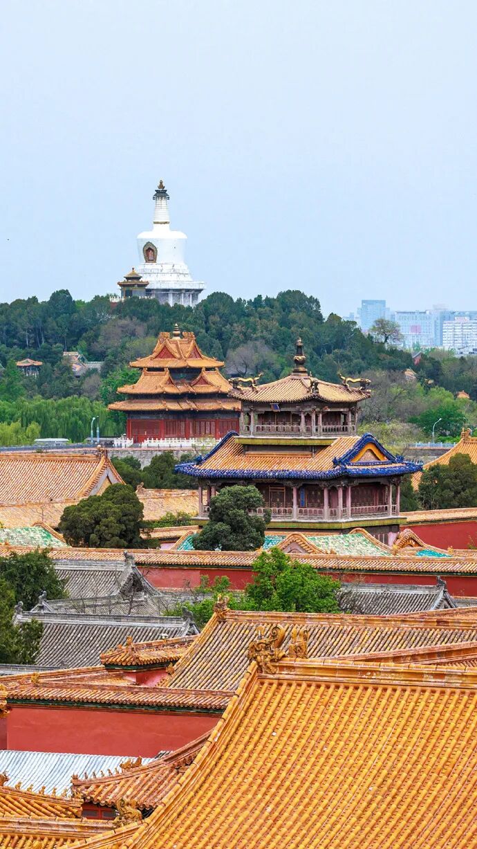

宫殿和庙宇的建造是社会性物质与文化生活中的重要内容,具有民族文化高度的认同性,包括其中的营造技艺。这类官式建筑一般由专业工匠建造,在建造过程中所需要的图纸只有外观形象和控制尺寸,其建筑材料、构件内容、模数尺寸、加工与装配方法、禁忌与仪式等,靠工匠的传习和对口诀的记忆来实现,具有清晰明确的认同感和持续感。

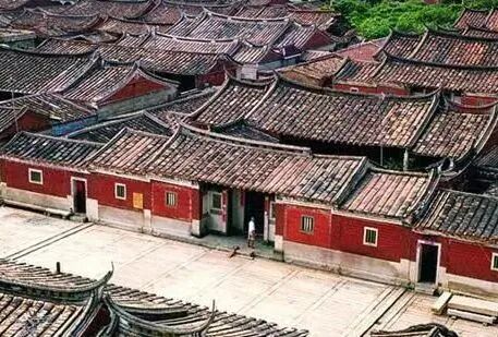

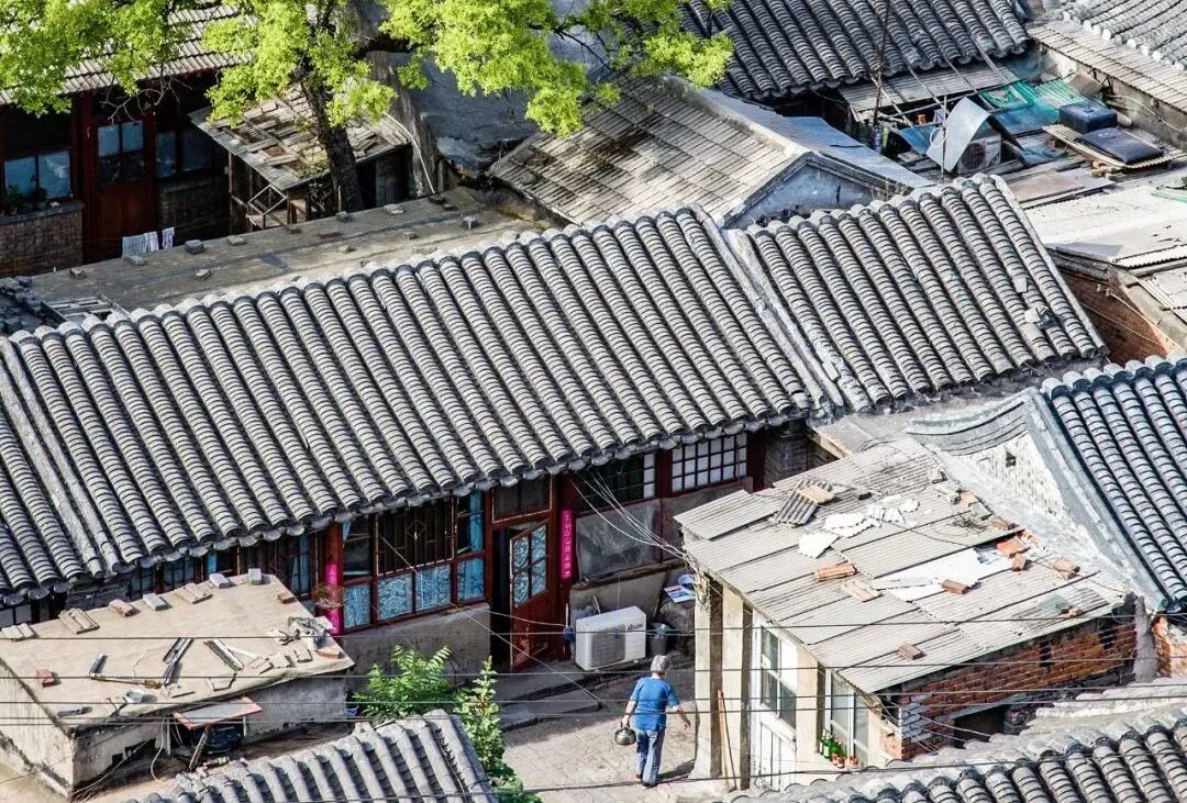

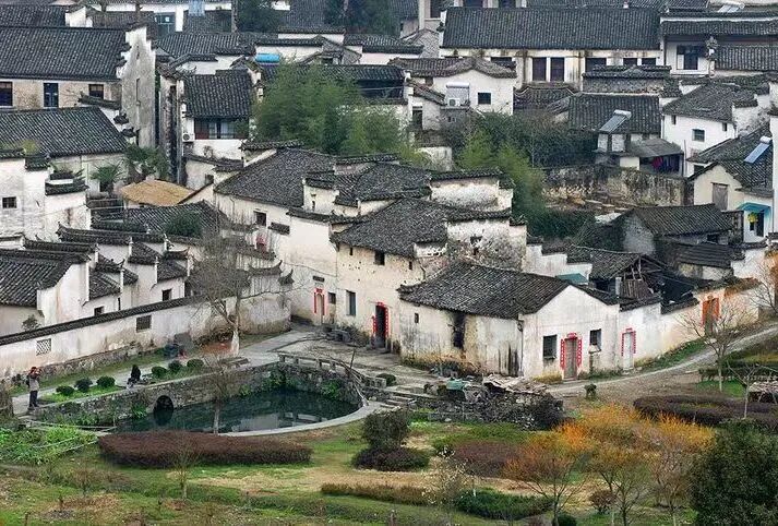

民居的建造是乡镇居民物质与文化生活中的重要内容,以家族为单位的民居的建造都是由工匠、家族成员和乡邻好友共同完成,辈辈相传至今。主要的建造材料是就地取材,既有一以贯之通用的营造技艺,又具有明显的地方性特征。
