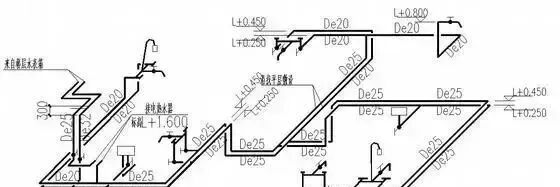

2)给水排水工程系统图:主要表达从底层到顶层管道立体走向,常用斜轴侧投影的方法绘制。(表示内容:管道的空间布置,各管段管径,坡度,标高以及附件在管道上的位置。)

(1)识图方法和步骤阅读建筑给水排水工程图纸时,一般按水的流向阅读。给水工程图识图顺序:引入管—干管—立管—横管—支管—放水龙头。排水工程图识图顺序:卫生器具—排水支管—排水横管—排水立管—排水干管—排出管看图时从粗到细,从大到小,先看基本图例和说明,再看平面图、系统图和详图。

(3)给水排水系统图识读给水排水系统图时,先看给水排水管道进出口编号,并对照平面图逐个管道系统图进行识读。
1)给水系统图:给水方式、地下水池和屋顶水箱或气压给水装置的设置情况、管道的具体走向、干管的敷设方式、管径尺寸及变化情况、阀门和设备以及引入管和各支管的标高。
2)排水系统图:排水管道的具体走向、管径尺寸、横管坡度、管道各部位的标高、存水弯的类型、三通设备设置情况、伸缩节和防火圈的设置情况、弯头及三通的选用情况。
