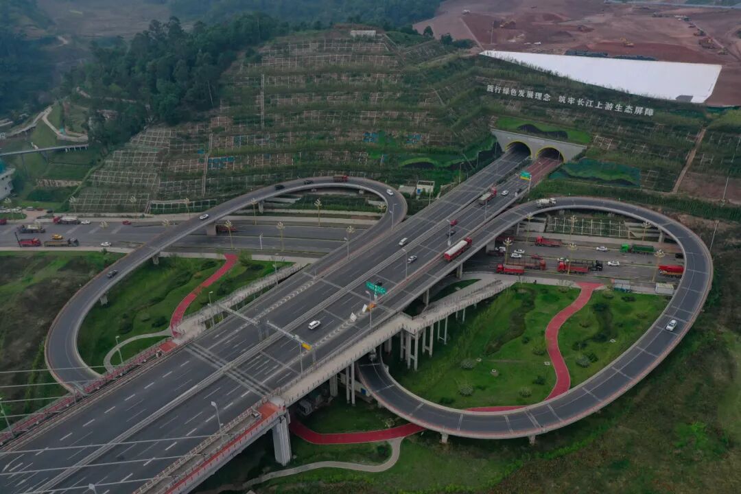

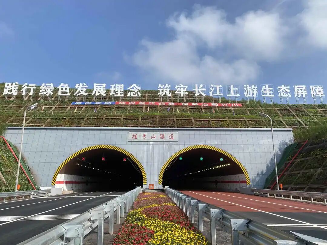

▲ 宜宾盐坪坝双连拱隧道(挂弓山隧道)
我的名片
姓名:宜宾盐坪坝双连拱隧道(挂弓山隧道)
生日:2021年5月6日
籍贯:四川
长度:全长445米
类型:双连拱隧道
特点:该隧道为全国首例穿越粉煤灰段双连拱大跨径浅埋隧道,全长445米,洞身穿越粉煤灰段185米。

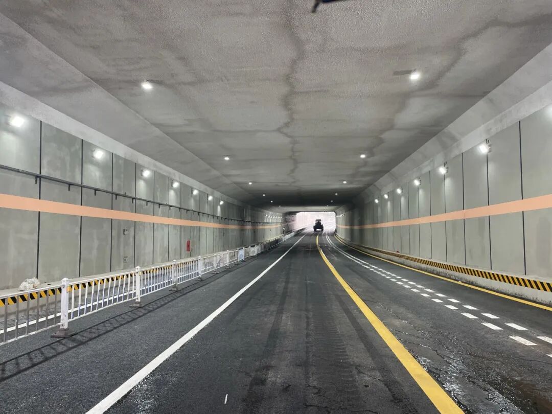

宜宾盐坪坝双连拱隧道是宜宾市盐坪坝长江大桥及连接线工程的控制性工程之一,直接关系到整个工程的建设进度,其贯通为实现盐坪坝长江大桥及连接线通车奠定了坚实的基础。

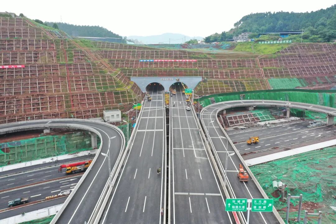

盐坪坝隧道施工面临着极其复杂的建设条件,突出表现在三个方面:一是隧道围岩极差,洞身共185米穿越粉煤灰,属全国首例。二是洞内高温,由于粉煤灰堆场中混填石灰,地表高压旋喷桩注入的水泥浆遇雨季渗水,产生大量水化热,导致洞内温度高达60度。三是洞内高湿,粉煤灰填筑体孔隙比大,未燃尽的碳粒吸水性强,外加当地汛期周期长,地表水大量渗透至洞身,导致洞内形成高湿开挖环境。
该隧道具有以下特点:一是浅埋;二是穿越粉煤灰堆场;三是中隔墙大体积混凝土;四是工序繁多,控制难度大。
