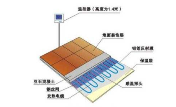

是采用电能转化热能起到加热采暖目的,电地暖又有发热电缆采暖和电热膜采暖碳纤维电暖;
发热电缆地面辐射供暖是以低温发热电缆为热源,加热地板,通过地面以辐射主要)和对流(次要)的传热方式向室内供热的供暖方式。常用发热电缆分为单芯电缆和双芯电缆。双芯电缆没有磁场和辐射
低温辐射电热膜是一种通电后能发热的半透明聚酯薄膜,由可导电的特制油墨、金属载流条经加工、热压在绝缘聚酯薄膜间制成。工作时以碳基油墨为发热体,将热量以辐射的形式送入空间

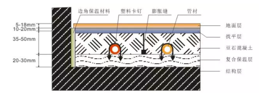

湿式地暖有水泥回填,是目前国内地暖的主导工艺,回填层主要起到了蓄热和散热的功能,地暖管通过加热回填层向上辐射散热。
湿式地暖采暖结构厚度:50-80mm(不包括找平层和地面装饰层厚度),其中隔热层35-50 mm,填充层20-30 mm

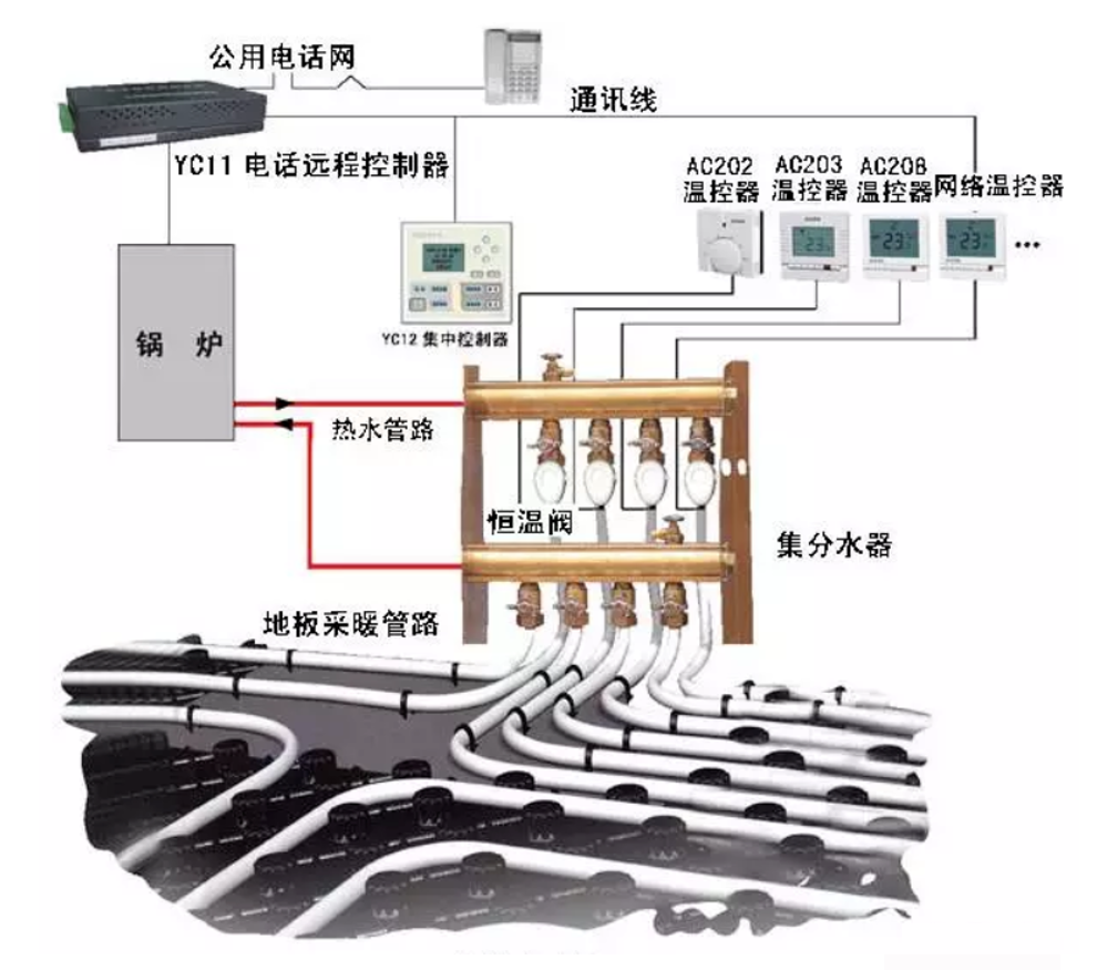

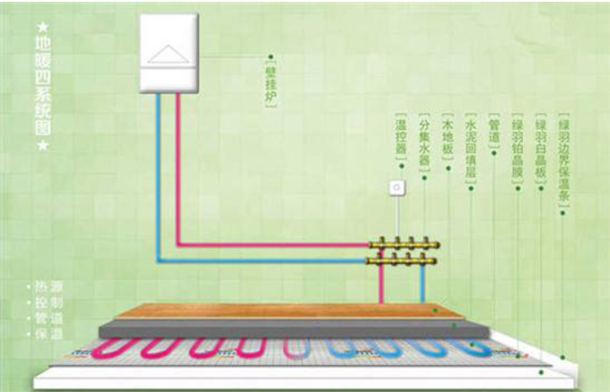

地暖系统在构成分为四大系统,分别是:热源系统、传输系统、控制系统、保温系统。
1. 热源系统
是整个采暖系统的心脏,它能否高效、稳定运行直接关系到地暖系统是否能够持续有效地供暖,使用最多和最广泛的热源是集中供热、壁挂炉,此外,还有采用热泵等作为热源
大多数壁挂炉可自行设定采暖时间,分户计算。有的品牌还可同时提供生活热水。比传统暖气先进、节能和安全,可安装在墙体上、房间角落里,价格集中在千元到万元之间
2. 传输系统(主管+盘管)

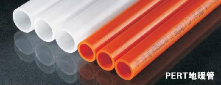

水地暖是一个循环系统,热水循环起来自然离不开地暖管道。现在的地暖管材的寿命一般都是50年。按材质的不同,盘管可以划分为PE-RT管、PEX管、PB管、铝塑复合管等。目前市面上使用较多的是PE-RT管和PEX系列地暖管

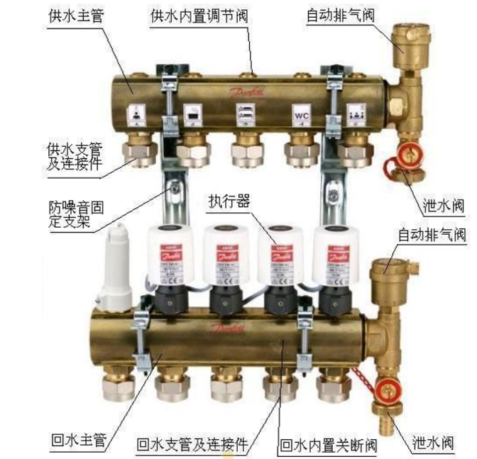

3. 控制系统(分集水器+温控器)
控制系统包括了分集水器、温控器等一些对地暖采暖循环起到温度控制和流速控制的器材部件。

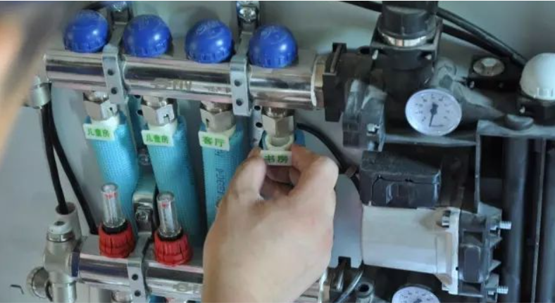

分集水器
包括分集水干管、排气泄水装置、支路阀门和连接配件等(分配热水和回收热水)。
它相当于地暖系统的中枢,整个地暖系统的热水靠分集水器把它均匀的分配到每个支路里,在地暖管内循环后汇集到一起,在水泵水力的作用下然后再分配,来保证整个采暖系统的安全正常运行。

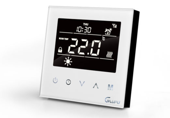

地暖温控器
通过温度保护器将温度传到温度控制器(地暖遥控器)。通过精确检测室内温度,把测量的温度信号传至温控器内部与我们用户设定温度进行对比,直至室内温度自动调整至我们设定的理想温度。常见的有液晶屏幕温控器。
4. 保温系统(保温板+反射膜+边界保温条)

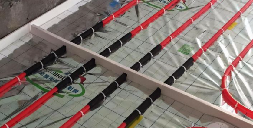

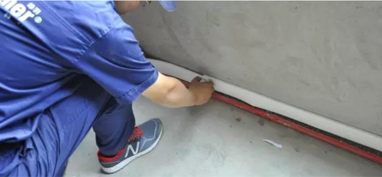

边界保温条
主要由EVA构成。地暖的热量除去地面和墙面造成的热量损失,还会通过地暖与墙体的墙角热量传导导致热量损失,边界保温条的作用可以减少热量通过墙体向外部传递,降低地暖的热损失,同时起到缓冲地面热力膨胀造成的挤压,施工时要注意边界保温条拼接时需要搭接至少5公分以上。在地暖铺设间隔6米的距离宽度需要设置伸缩缝,通常用边角保温条或者保温板来充当伸缩缝,可以起到缓冲挤压的作用,预防地面开裂。

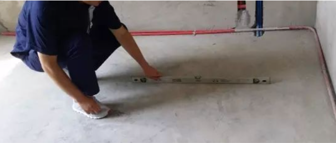

1. 地暖施工前置条件
做地面保温系统铺设前应保证土建地面墙体均已完工,并做过基础找平,场地内无其他工种在施工
施工室内温度温度应该符合所用管材要求合理使用温度,因为环境温度和管材的弯曲半径有密切关系
清扫墙面墙体,保证其表面的平整度
使用水平尺校对地面平整度,1米以内高低差小于或等于5毫米。墙面或地面凸出部分用铁铲铲除,用混凝土填充地面坑槽。
卫生间或者直接与土壤接触或有潮湿气体侵入的地面应该做好防水层或者铺设一层防潮膜。
2. 地暖墙体保温条施工
墙体保温条是地暖施工中是不可或缺的部分,起到伸缩缝和防止热量透过墙体散失两个作用。考虑后期使用不影响面层装饰层,墙体边界保温材质建议应为发泡EVA材质,低吸水率并且具有伸缩膨胀余量。
安装保温条之前要清扫墙体,保证墙面的平整度,避免保温条在施工和使用的过程中脱落
墙体保温条连接处应使用搭接,且搭接长度不少于10mm。在施工过程中遇到墙体转弯直角处,保温条应该切断重新安装,尽量对其切口减小缝隙
由于混凝土回填层受热膨胀后具有膨胀量,此时施工严禁使用切割的保温板替代墙体保温条,因为其很难吸收回填层的膨胀余量
地暖回填施工时应该做好监管工作,不准直接扯掉或者损坏墙体保温条

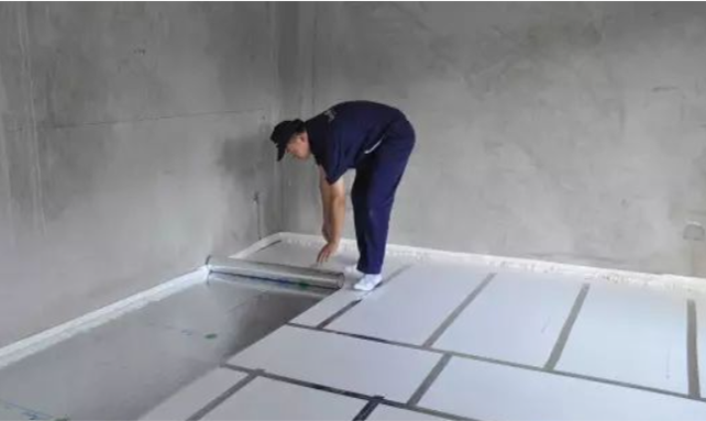

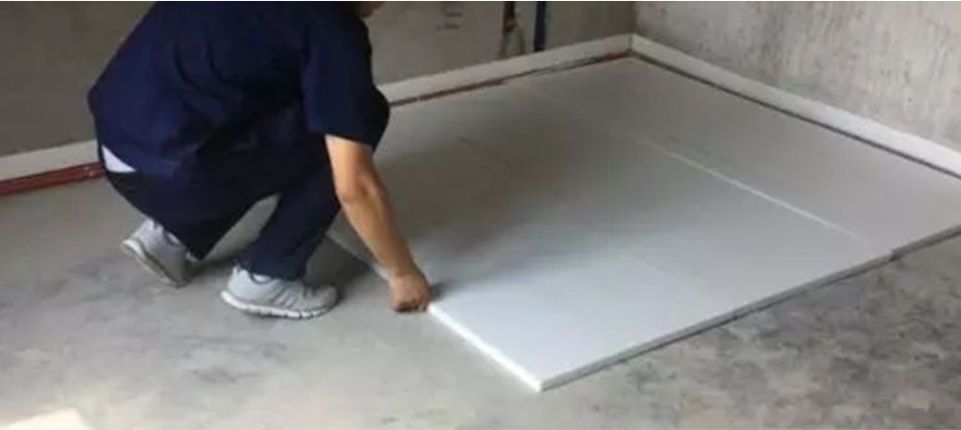

3. 地暖保温板施工
保温层是地暖保温系统重要的做成部分,选择的保温层材料多为聚苯乙烯泡沫板,保温板应选择密度、抗压强度、导热系数均能达到地采暖技术规程里要求指标
常规区域铺设挤塑板选用2公分厚度即可,对于有潮湿环境或者保温性差的区域应选用大于2公分的厚度
保温板的铺设应采用整张板材铺设四周,切割板材铺设中间的原则。施工中尽量减少太多拼缝的产生。保温板铺设之间的缝隙应不大于5毫米,还要注意板材表面的平整度,高低差应低于5毫米。
铺设中间由于需要避开电线管或者其他管道需要切割保温板,造成较大的缝隙应采用聚氨酯发泡或者细黄沙填充处理。两张保温板之间应采用铝箔胶带粘连,防止热量从保温板的缝隙中散失。保温板拼缝之间也应使用铝箔胶带处理,保证保温系统整体的密封性。

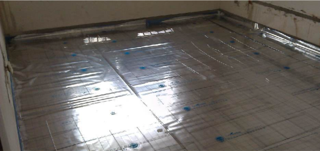

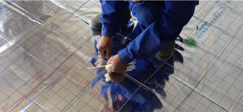

4. 地暖反射膜施工
反射膜一般常见材质有纸基铝箔反射膜、无纺布反射膜、气泡反射膜和PET铝箔复合反射膜。由于反射膜的使用环境,在选择反射膜的时候应选择耐碱性强的产品,防止反射膜被腐蚀和降解。
地暖反射膜铺设在保温板与地暖管(发热体)之间,铺设时一定要平整,尽量减少褶皱。反射膜之间拼缝处实施搭接,搭接宽度为20mm~50mm。反射膜铺设应注意方格整齐,方便施工时计算地暖管或发热电缆的间距。
反射膜铺设应遮盖严密,不得有保温板和地面漏铺现象。反射膜铺设完毕后,应使用铝箔胶带粘连。

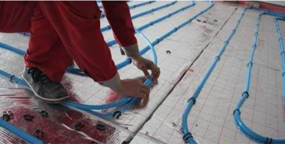

5. 地暖卡钉施工
地暖管道一般采用管卡固定方式,施工前要注意选材,不可使用回收料制造出来的卡钉,防止后期使用受热散发有害人体的物质
全新卡钉能够满足材质的高强度和良好蠕变性能的基本要求,并可借助卡钉枪施行机械式安装
依据布管走向均匀安装卡钉,直线距离卡钉可以每隔400mm-500mm卡一个,转弯处确保管道弯曲半径要求,采用双卡定施工形式去固定弯头,弯曲管段固定点间距宜为200mm~300mm
卡钉安装时注意要笔直卡入保温层,切忌倾斜卡钉以免固定效果不佳。卡钉施工应注意尽量减少卡钉的使用,避免造成太多保温层的破坏

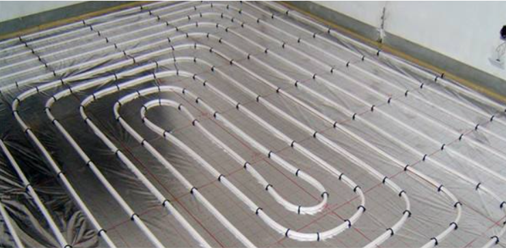

6. 地暖盘管施工
把热量均匀的分散到各个房间。一般采用卡钉固定在复合保温层上
地暖管道的安全与管道的连接方式有关,根据管道的材质和铺设方式不同,地暖盘管都是整管,接头位置在分集水器,维修比较方便,而地暖的主管在地面通常是有接头的,地暖主管连接的方式有滑紧式和热熔式,滑紧式管道的连接注重管材的特性,漏水率比较低;热熔式管道的连接注重施工人员的技术,堵管和漏水的隐患高一些
地面管道应按设计图纸规定的间距和走向铺设,保持平直,管间距误差不应大于10mm。对照施工图纸确定壁挂炉和分集水器位置,确定主管走向和长度
地面管道施工时在弯曲铺设时应遵循以下规定:
① 圆弧的顶部应用管卡固定,塑料管弯曲半径不应小于管道外径8倍。
② 铝塑复合管的弯曲半径不应小于管道外径的6倍,铜管的弯曲半径不应小于管道外径的5倍,最大弯曲半径不得大于管道外径的11倍。
③ 管道安装时应防止管道过度扭曲,应配合使用专业的机械工具。
④ 地面管道铺设与墙面的间距宜为10-15cm,每个环路实铺长度与设计误差不应大于8%。
⑤ 地面管道施工不应有接头,在铺设过程中如有管道损坏或者渗漏现象,应当整根更换,严禁拼接使用。铺设每个回路长度也都有限制。16x2.0mm管道一个回路最大的铺设长度应小于90m;20x2.0mm管道一个回路最大铺设长度应小于120m。

7. 分水器保护罩和卡扣施工
依据设计图纸文件要求,确定安装位置及定位尺寸,分集水器适宜固定在厨房或卫生间,安装时要考虑后期检修方便预留出必要位置。
分水器水平安装,中心距宜为200mm,距离地面不应小于300mm
在分水器之前的供水连接管道上,顺水流方向宜安装阀门、过滤器、热计量装置,在回水连接管上,宜安装可关断调节阀。分水器的直径不应小于总供回水管道直径,且最大的断面流速≤0.8m/s,每个分集水器分支环路不宜多于8路。每个分支环路供、回水管路上均应设置可关断阀门
管道施工完成后应在每个支路上做好区域标记,方便后期的检修
填充层施工之前分水器应采用保护装置覆盖,防止混凝土涧上去造成腐蚀

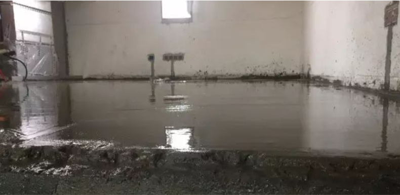

8. 填充层施工
填充层材料宜为豆石混凝土或砂浆,水泥为硅酸盐水泥,砂子为河砂,河卵石的粒径须在0.5~1cm之间
为避免回填层开裂,一般在管道上方1cm处铺设钢丝网,网片大小应基本覆盖加热管密集区
混凝土不准直接倒在地热管路上,必须先倒在准备好的木板上
混凝土应依据伸缩缝的设置进行分区域浇筑,回填4小时后开始养护,定期进行浇水养护。混凝土填充层施工中,加热管内的水压不应低于0.6Mpa,填充层系统养护过程中,系统水压不应低于0.4MPa,超过48h才能卸压。
混凝土施工中施工人员应穿软底鞋,使用平头铁楸回填,采用由内向外倒退施工,并使用抹子拍实、戳平、再压光,保证回填层的平整
