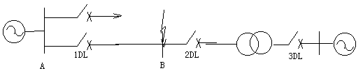

一般来说母线故障可以利用供电元件的保护来切除。
   B处的母线故障,可由1DL处的Ⅱ或Ⅲ段切除,2DL3DL处的发电机、变压器的过流保护切除。
缺点:延时太长,当双母线或单母线时,无选择性。所以下列情况应装设专门的母线保护:母线保护应特别强调其可靠性,并尽量简化结构。对电力系统的单母线和双母线保护采用差动保护一般可以满足要求,所以得到广泛应用。

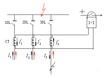

母线上连接元件较多,所以母差保护的基本原则为:
(1)幅值上看:正常运行和区外故障时图片,即图片母线故障时 图片0     图片动作
(2)相位上看:正常运行和区外故障时,流入、流出电流反相位。母线故障时流入电流同相位
母差保护分为:
母线完全差动。2 固定连接的双母线差动保护。3 电流比相式差动保。4 母联相位差动保护。
二、母线的完全差动保护
 1 作用原理
将母线的连接元件都包括在差动回路中,需在母线的所有连接元件上装设具有相同变比和特性的CT
 正常运行或外部故障时图片图片
所以,图片
二次侧 图片
  母线故障时图片
二次侧 图片

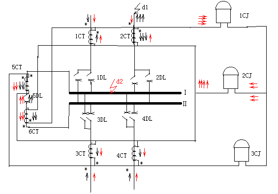

三、固定连接母线的差动保护
为提高供电的稳定性,常采用双母线同时运行的方式。按一定要求将引出线和有电源的支路固定联于两条母线上——固定连接母线。任一母线故障时,只切除联于该母线上的元件,另一母线可以继续运行,从而缩小了停电范围,提高了供电可靠性,此时需要母线差动保护具有选择故障母线的能力。
1、构成以及作用原理

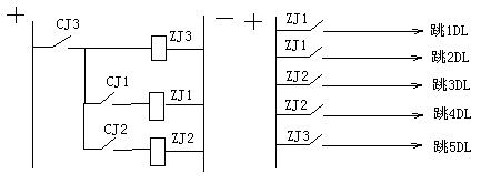

5DL母联(开关)断路器
  三部分组成: 1CT2CT6CT1CJ——用于选择母线Ⅰ的故障
                3CT4CT5CT2CJ——用于选择母线Ⅱ的故障
               完全差动保护1~6CT3CJ——整套保护的启动元件
原理: 正常运行或区外故障时,由上图电流分布情况可知:1CJ2CJ3CJ中均为不平衡电流,保护不动作。
 区内故障时,例,母线Ⅰ故障,见上图红色电流分布情况可见:1CJ3CJ中流入全部短路电流,所以1CJ3CJ启动,跳开1DL2DL5DL2CJ中为不平衡电流,不动,所以母线Ⅱ仍可继续运行。当母线Ⅱ故障时,分析同上。2CJ3CJ起动,跳开3DL4DL、和5DL,母线Ⅰ继续运行。
 2、固定连接破坏时,例线路1由母线Ⅰ切换到母线Ⅱ,因二次回路不能随之切换,所以外部短路时,1CJ2CJ中有较大的差动电流而误动,但3CJ仍流过不平衡电流,不会误动。区内短路时,1CJ2CJ都可能动作,3CJ动作,所以两条母线都可能切除。
     该保护优点:能快速而有选择性的切除母线故障;
      缺点: 当固定连接破坏时,不能选择故障母线,限制了系统运行调度的灵活性。

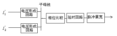

四、电流比相式母线保护
  为提高母线保护运行的灵活性而提出
正常运行或者图片故障时:图片
母线故障时:图片
即:利用比相元件比较各元件的相位,便可判断区内、区外故障。
             单相方框图
  从每个连接元件的CT引出三相电流,经电压形成回路分别送入各相的小母线,每相的小母线分别送至本相的比较回路。延时回路的作用是从时间上躲开外部短路时出现的相位误差,脉冲展宽回路的作用是使出口继电器可靠动作。
  特点: 只与电流相位有关,而与电流的幅值大小无关
          不需考虑不平衡电流的影响,提高了灵敏度
          不要求采用同型号和同变比的CT,增加了使用的灵活性。

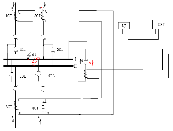

五、母联相位差动保护
     固定连接母线的差动保护的改进。比较母联中电流与总差电流的相位作为故障母线的选择元件。
  Ⅰ母线发生故障时,母联中电流方向从Ⅱ母线流向Ⅰ母线
  Ⅱ母线发生故障时,母联中电流方向从Ⅰ母线流向Ⅱ母线,两种情况下电流相位变化180°
基准量:总差电流,相位不变,同时为故障启动元件。可见,不管母线上元件如何连接,只要母联中有电流流过,则能选择出故障母线,无固定连接的要求。这是它的优点。
