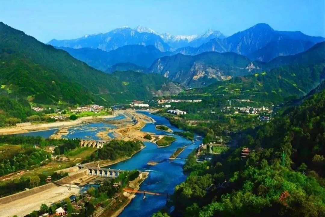

都江堰位于四川省成都市,据传由战国时期秦国蜀郡郡守李冰及其子于公元前256年主持始建。

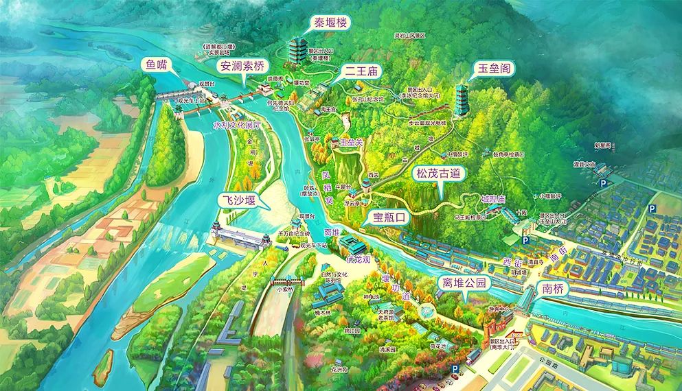

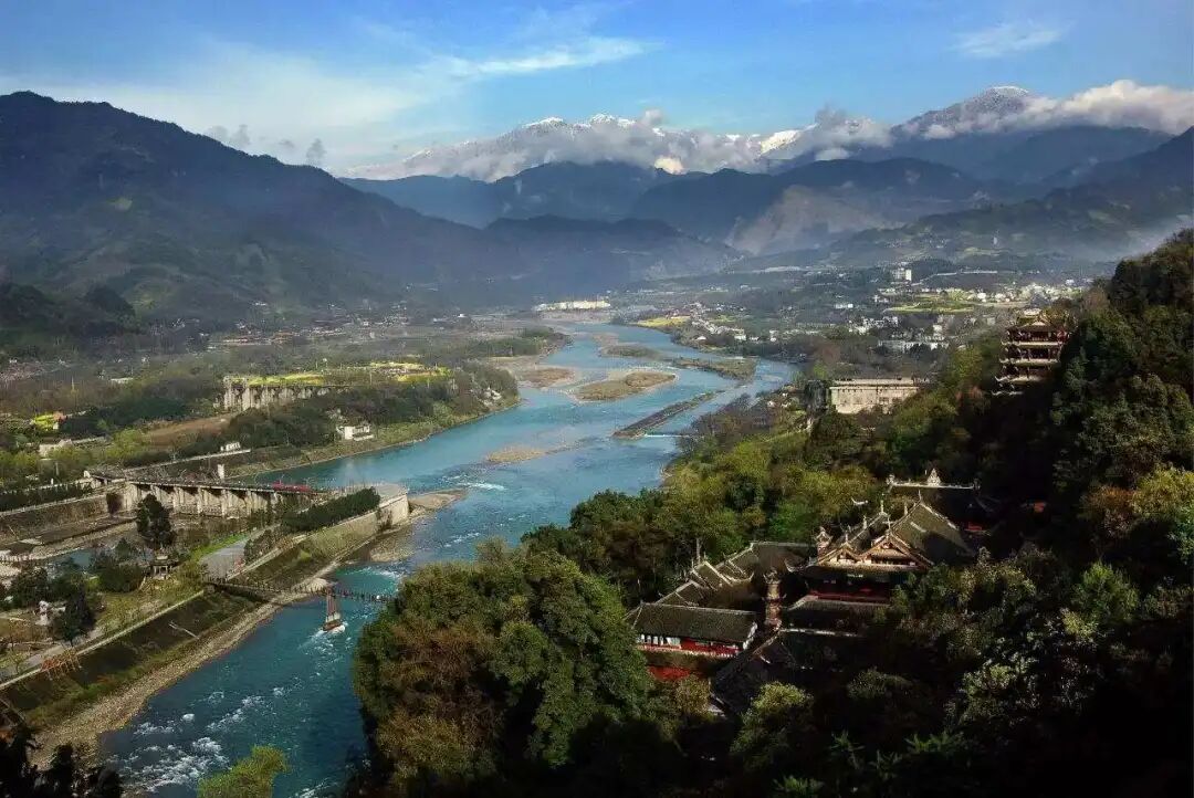

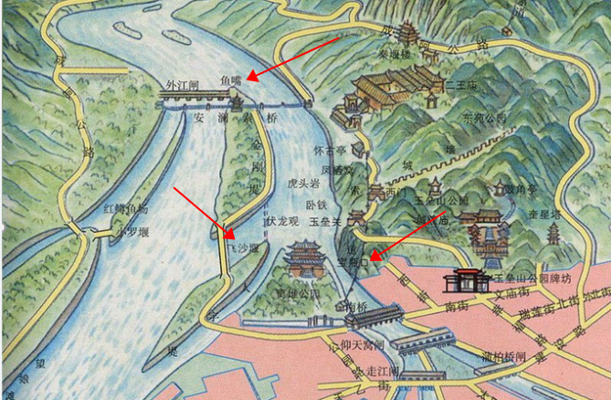

整个都江堰枢纽可分为渠首和灌溉水网两大系统,其中渠首包括分水工程“鱼嘴”、溢洪排沙工程“飞沙堰”、引水工程“宝瓶口”三大主体工程。

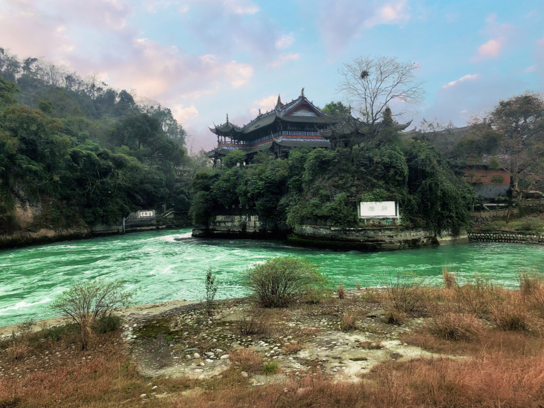

“鱼嘴”因其形如鱼嘴而得名。它位于江心,把岷江分成内外二江。外江在西,又称“金马河”,是岷江正流,主要用于行洪;内江在东,是人工引水总干渠,主要用于灌溉,又称“灌江”。“鱼嘴”决定了内外江的分流比例,是整个都江堰工程的关键。
内江取水口宽150米,外江取水口宽130米,利用地形、地势使江水在“鱼嘴”处按比例分流。春季水量小时,四成流入外江,六成流入内江,以保证春耕用水;春夏洪水期,水位抬高漫过“鱼嘴”,六成水流直奔外江,四成流入内江,使灌区免受水淹。这就是所谓“分四六,平潦旱”。此外,在古代还会使用杩槎(用来挡水的三脚木架)来人工改变内外两江的分流比例。
“都江堰是中国古代无坝引水工程的经典,创造出与自然和谐共存的水利形式,是具有独特美学意境的水工建筑。”中国水利学会水利史研究会会长、中国水利水电科学研究院副总工程师谭徐明说。

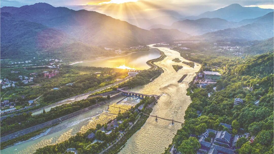

据她介绍,无坝引水是中国古代水利工程最基本的建筑形式,其主要特点是规划上的科学性,它充分利用河流水文以及地形特点布置工程设施,使之既满足引水或通航的需求,又不改变河流原有的自然特性。古代都江堰渠首及以下的各级渠道均为无坝引水的工程形式,与天然河道类似的渠系集灌溉、防洪、水运和城市供水等功能于一体。
“都江堰利用岷江地形修筑,以最少的工程设施,实现了引水与水量的节制。”谭徐明说,渠首段河流的地形、河流水文和水力学特性与每一处工程设施的功用是协调运作的整体,共同决定了都江堰引水、排洪和排沙的能力。一方面河道地形决定了各工程设施的布置;另一方面通过工程措施可以保持河床地形的相对稳定,这体现了都江堰在规划方面的卓越成就。
