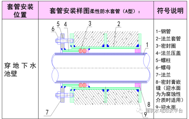

预留预埋:

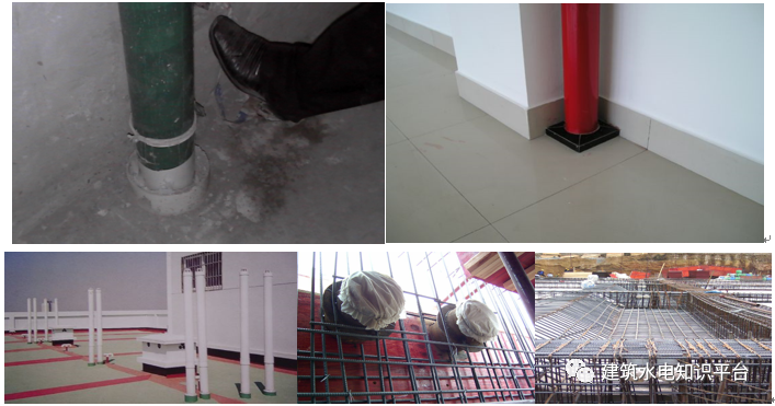

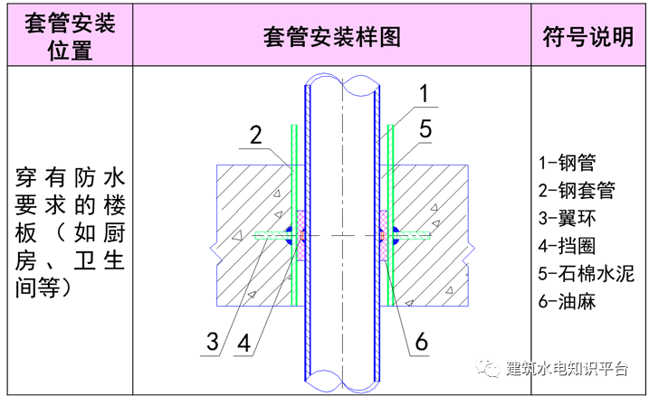

给排水管道穿过防火楼板、建筑外墙及隔墙时,应设套管,套管管径比穿墙、板的干管、立管管径大1-2号,一般套管内径不得超过管外径6mm。安装在墙壁上的套管端头应与饰面相平,套管与管道之间填实。

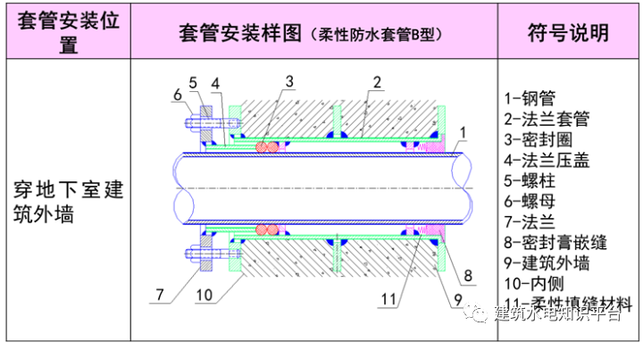

管道穿地下室建筑外墙或水池壁时应做防水套管,采取严格的防水措施,套管采用法兰钢管。

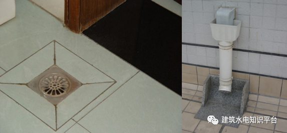

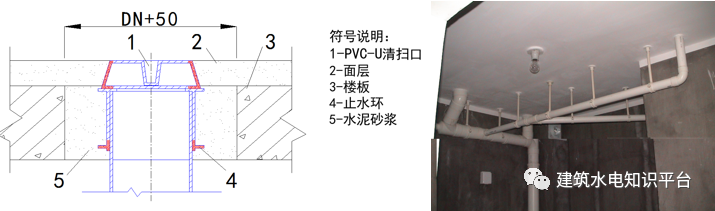

卫生间排水立管穿楼板时应设止水环;阳台排水立管穿楼板处预埋PVC-U排水塑料管,套管外加止水环,套管高出地面50mm;明装消火栓管道穿楼板处设国标镀锌钢套管,套管高出地面50mm;管道井内所有给排水管道穿楼板处设PVC-U套管,套管高出地面50mm;所有出屋面管道均需预埋防水套管,套管材料采用焊接钢管,翼环厚5mm;
1.套管制作:
过墙套管长度=墙厚+墙两面抹灰厚度
过楼板套管长度=楼板厚度+楼板底面抹灰厚度+地面抹灰厚度+20mm(厨房、卫生间50mm);
穿基础套管长度=基础厚度+30mm+30mm(两端各伸30mm);
钢管道套管应高出室内地面、屋面50mm,并采取严格的防水措施。

根据所穿构筑物的厚度及管径尺寸确定套管规格、长度,翼环及钢套管加工完成后将刷防锈漆做防腐处理。
防水套管安装时,必须随混凝土施工一次性浇固于墙(壁)内,套管内的填料应在最后充填,填料将紧密捣实。
套管安装时应随同干管、立管、支管的安装,将预制好的套管套在管道上,放在指定位置。过楼板的套管应在适当部位焊好架铁,但在预留孔的地面上,防止脱落。待管道安装完找正后再调整好间隙加以固定,进行封固。楼板、隔墙和墙内的穿管孔隙在安完管道后进行堵塞封堵。预埋上下层套管时,中心线需垂直,凡有管道煤气的房间,所有套管的缝隙均按设计要求做严密处理。

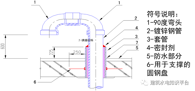

管道穿过墙壁和楼板处应设置金属或塑料套管,并增加了套管与管道之间缝隙应用阻燃密实材料。缝隙经填堵后可增加美观及私密性,符合现在人们的要求。排水通气管不得与风道或烟道连接,且应符合下列规定:
1.通气管应高出屋面300mm,但必须大于最大积雪厚度。
2.在通气管出口4m以内有门、窗时,通气管应高出门、窗顶600mm或引向无门、窗一侧。
3.在经常有人停留的平屋顶上,通气管应高出屋面2m,并应根据防雷要求设置防雷装置。
4.屋顶有隔热层应从隔热层板面算起。

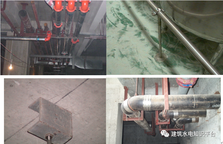

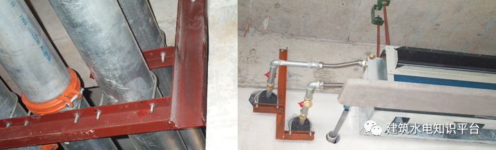

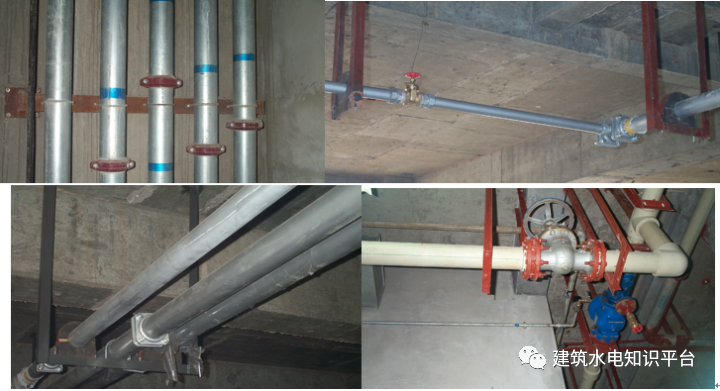

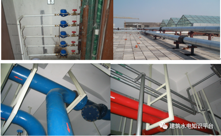

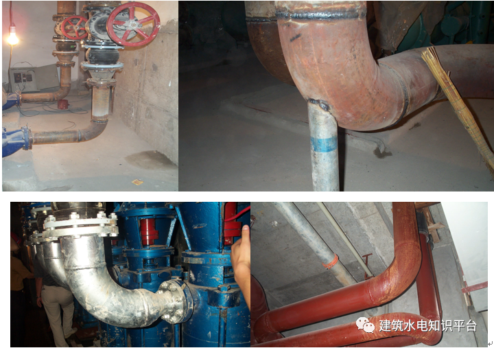

2.支架的制作安装:
支架制作安装流程:

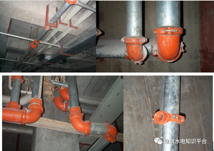

管道支架加工制作前应根据管道的材质、管径大小等按标准图集进行选型。支架的高度应与其它专业进行协调后确定,防止施工过程中管道与其它专业的管线发生“碰撞”。
管道支架采用工厂化制作,制作质量必须符合规范要求,制作成形后应进行除锈和防腐处理。
管道支架必须满足管道的稳定和安全,允许管道自由伸缩并符合安装高度。
临近阀门和其他大件管道须安装辅助支架,以防止过大的应力,临近泵接头处亦须安装支架以免设备受力。对于机房内压力管道及其他可把震动传给建筑物的压力管道,必须安装弹簧支架并垫橡胶垫圈以达到减震的目的。

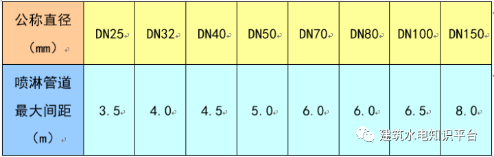

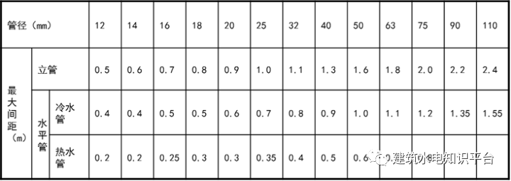

垂直安装的总(干)管,其下端应设置承重固定支架,上部末端设置防晃支架固定。管道的干管三通与管道弯头处应加设支架固定,管道支吊架应固定牢固。管道支吊架的间距不应大于下表:
塑料管道及复合管道支架的最大间距:
支架设置要求:
1)管道支架或管卡应固定在楼板上或承重结构上;
2)层高不大于3.0m时,立管每层设一固定管卡,安装高度为距地面1.5m。层高大于3.0m时,设2个固定管卡,管卡间距3.0m,且避开伸缩节;
3)排水管道上的吊钩或卡箍应固定在承重结构上,固定件间距:横管不得大于2.0m,立管不得大于3.0m。层高小于4m时,立管中部可安一个固定件。

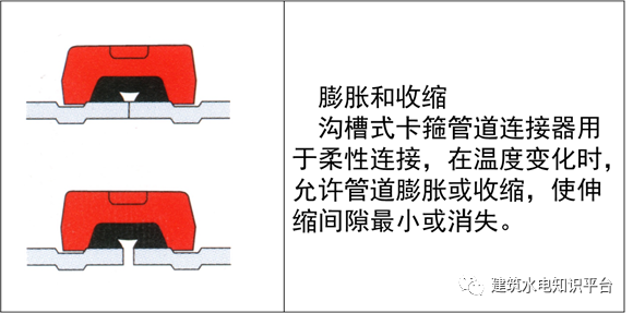

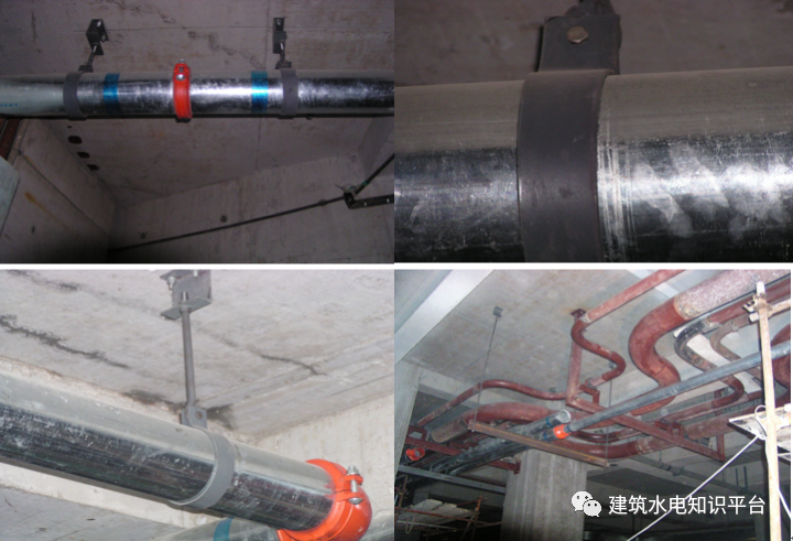

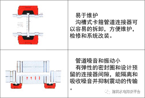

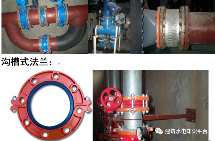

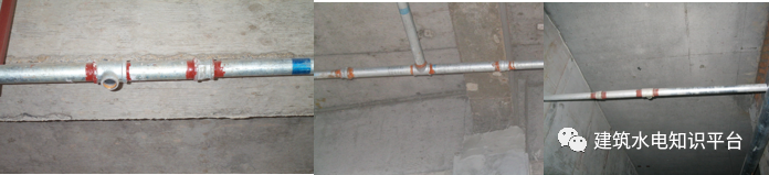

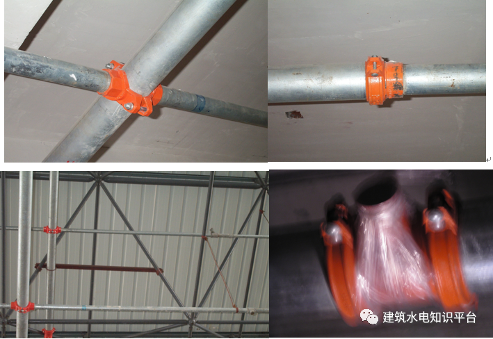

沟槽式卡箍连接:
鉴于沟槽式卡箍连接具有以上特点,对于管径100mm以上的镀锌钢管主要选择采用沟槽式卡箍连接方式进行连接。
钢管沟槽使用专用的钢管压槽机压制而成。压槽机配轮由压轮和滚轮配对组合,沟槽宽度及端头长度均由配轮组合决定。沟槽深度定位标尺是控制压轮下压的根本限制,其下压过程依次实现在滚轮启动和管体旋转中,旋转一周、下压一级,以保证压延过程中不出现管体真圆度改变及槽道深浅不一。
钢管开孔及三通安装:
钢管采用沟槽式卡箍连接时,在需要开三通的管道上必须使用专用的钢管开孔机进行机械开孔,不允许使用气割开孔。开孔后必须做好开孔断面的防腐处理。
钢管开孔及安装机械三通的方法如下:

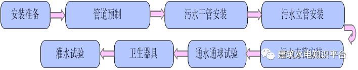

污水管道安装:
1.排水立管设检查口从底层开始,每六层设一个,且顶层及底层必须设,检查口距地面或楼板面1.00m。结合通气管从底层开始,每隔一层设一个;
2.排水立管伸缩节、穿楼板处设阻火圈,穿屋面处予埋防水套管;具体安装参见10S406。
立管伸缩节设置应符合以下规定:
1)排水立管穿越楼板部位为固定支撑;当层间立管长度不大于4米时,每层应设置伸缩节一个;当层间立管长度大于4米时,伸缩节的数量应该根据管道的计算变形量确定;
2)楼层内无立管接入时,宜在距地面1.0~1.2m处设伸缩节;
3)伸缩节承口方向应迎水流方向。

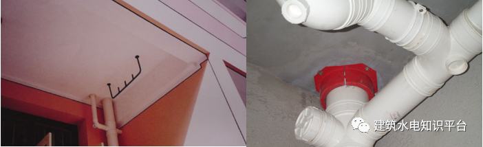

阻火圈设置应符合以下规定:
1)塑料排水管道穿越楼层、防火墙或管井时,应根据建筑物性质、管径、管道条件以及管道穿越部位防火等级等要求设置阻火圈。
2)高层建筑内的塑料排水管,当管径大于等于110mm时,在下列部位设置阻火圈:①明敷立管穿越楼层的贯穿部位;②横管穿越防火分区隔墙和防火墙的两侧;③横管穿越管道井井壁或管窟维护墙体的贯穿部位外墙。
3)管道阻火圈的耐火极限不应小于贯穿部位建筑构件的耐火极限。

1)塑料排水管宜每六层设置一个检查口;但在建筑物最低层和设有卫生器具的二层以上建筑的最高层,应设置检查口,当立管水平拐弯或有乙字管时
在该层立管拐弯处和乙字管的上部应设检查口。
2)在连接4个及4个以上大便器的塑料排水管横管上宜设置清扫口;
3)在水流偏转角大于45°的排水横管上,应设置检查口或清扫口;
4)立管检查口应安装在地面以上1.00m,并应高于该层卫生器具上边缘0.15m;检查口的检查盖应面向便于检查清扫的方向。

水泵安装:
