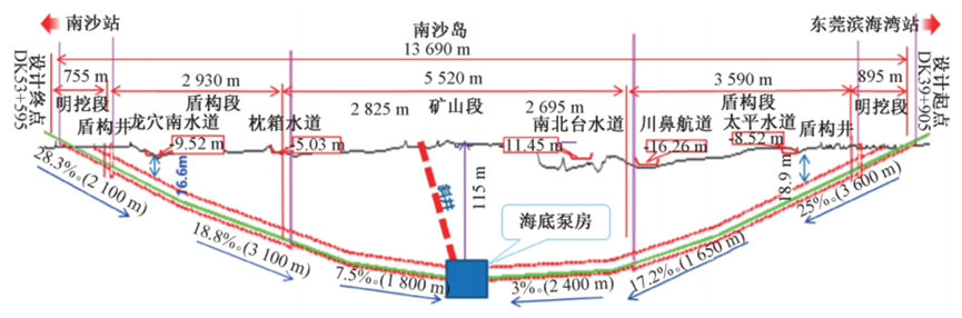

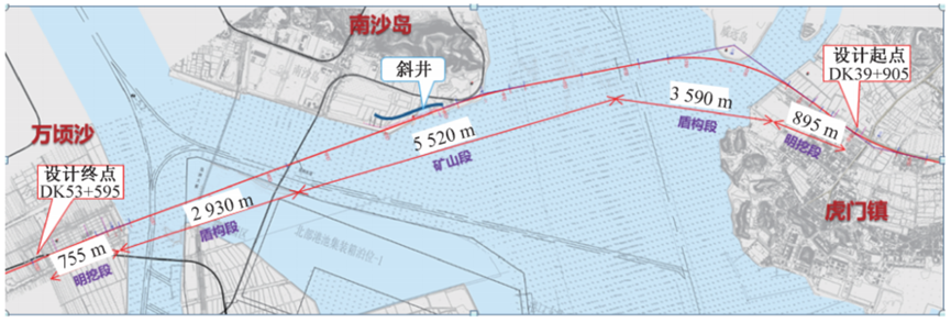

深圳至江门铁路起自深圳枢纽西丽站(不含),经深圳宝安、东莞虎门、广州南沙、中山终至江门站(含)。珠江口铁路隧道是新建深圳至江门铁路的重点工程,位于珠江口,连接东莞虎门和广州南沙。工程线路长13.69km,水域段长约11km,为特长隧道工程,详见图1。
图1 珠江口铁路隧道线路布置
珠江口隧道为高速铁路隧道,单洞双线,纵断面为V型坡。隧道采用明挖+盾构+矿山法组合工法施工建设。中间矿山法段,长为5.52km,南沙岛设置一处1.16km长的斜井;两端采用盾构和明挖施工,在万顷沙及虎门侧各设置盾构始发井一座,虎门侧盾构长3.59km,万顷沙侧盾构长2.93km,明挖段长1.65km。隧道线路最低点位于斜井与隧道正线交接点附近,隧底最大埋深约115m。在隧道V型坡最低点斜井接入正洞斜井侧设海底废水泵房见图2。
图2 珠江口隧道纵断面

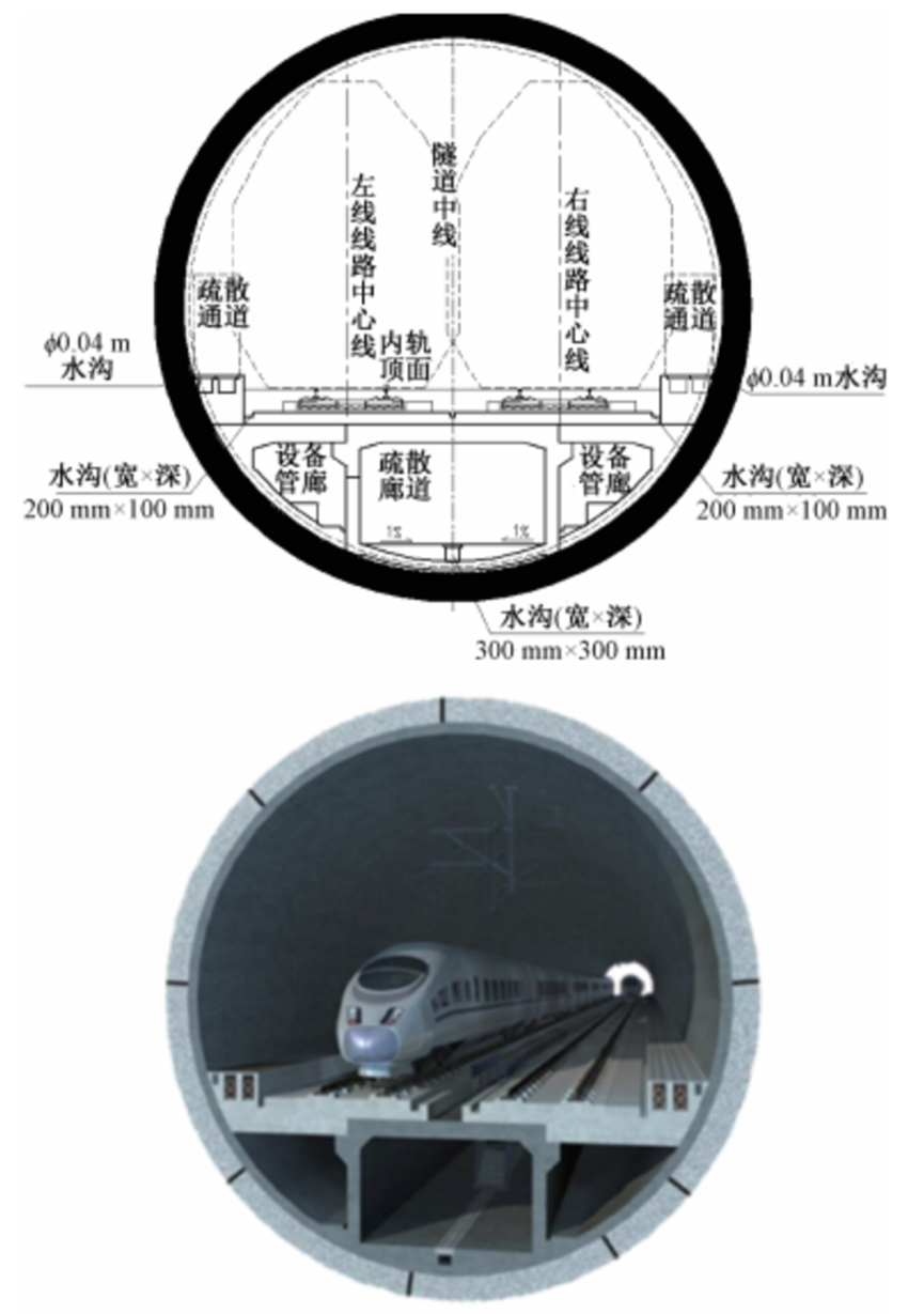

(2)盾构段排水布置。盾构段隧道电力电缆槽与边墙间设置纵向排水沟,在隧道底部疏散廊道内设置一处中心排水沟,中心水沟设置盖板,在隧道内轨道两侧设置明沟排水,每隔一定距离设置一处连通管连接轨道侧边沟和疏散廊道中心沟。不同断面的隧道水沟平顺连接。盾构段结构渗漏由盾构段中心沟顺坡排入矿山段中心沟。珠江口隧道盾构段排水布置详见图4。

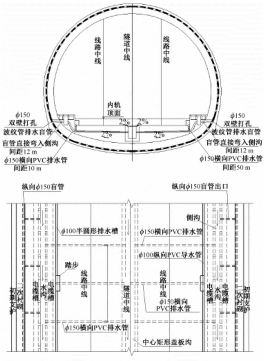

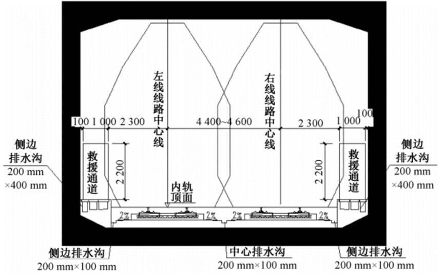

(3)矿山段排水布置。矿山段隧道内排水采用侧沟和中心盖板沟的方式。靠边墙侧左右纵向设置两道边墙侧沟,侧沟主要用于汇集地下水,并将地下水引入中心盖板沟,同时起到沉淀兼顾部分排水的作用。中心盖板沟纵向设置,主要用于排水,同时汇集道床顶部积水。
隧道衬砌拱墙防水板背后环向设置塑料排水板排水,纵向间距3~6m;防水板下端墙脚处设置纵向防结晶HDPE150双壁打孔波纹管盲管,纵向盲管每隔12m分段引入侧沟。环向盲沟与纵向盲沟均直接与隧道侧沟连通,便于排水管路的维护。侧沟与中心水沟通过横向导水管连接,每隔10m设置一道。仰拱填充靠两侧沟槽侧壁位置设置半圆形排水槽,每50m设置硬质PVC排水管与中心盖板沟连通,以排除隧道内道床可能产生积水。
为排除隧底下可能积水,在隧底设置独立排水系统,即仰拱底部纵向间距5m设置环向打孔波纹管收集基底水,并直接弯入侧沟;仰拱底部纵向设置一道盲沟,并沿纵向每隔30m设一处边长50cm的正方形减压井,减压井沿中心水沟两侧交错布置。珠江口隧道矿山段排水布置详见图5。矿山段结构渗漏水及盾构段结构渗漏水最终由海底废水泵房排出隧道。
图5 珠江口隧道矿山段排水布置

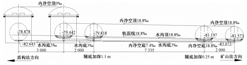

2.2 盾构段与矿山段中心沟顺坡排水
在盾构与矿山段接头处,矿山段中心水沟沟底标高比盾构段水沟沟底标高高2m左右,如在隧道盾构与矿山段分界位置设局部集水坑,通过小型潜污泵将盾构段中心沟废水提升至矿山段中心沟。会增加运营期工作量,需定期对水泵设备进行维护管理。为了能实现中心沟的顺坡排水,本工程在盾构法与矿山法交界处适当加深矿山法隧道轨下结构,顺坡降低中心沟标高,形成自然排水条件,从而避免交界处设置抽排水设施。为减少水沟过渡引起的结构外扩,通过沟槽的变化实现盾构和矿山两端的水沟过渡,并结合围岩情况,邻近盾构拆解洞室一端,通过在断面底部掏槽埋管的方式;远离拆解洞室一端通过断面内沟槽标高的调整实现水沟顺接;中间段落按隧道底部加深0.25~1.1m 扩挖实现。盾构段与矿山段中心沟顺坡排水布置详见图6。
图6 盾构段与矿山段中心沟顺坡排水布置

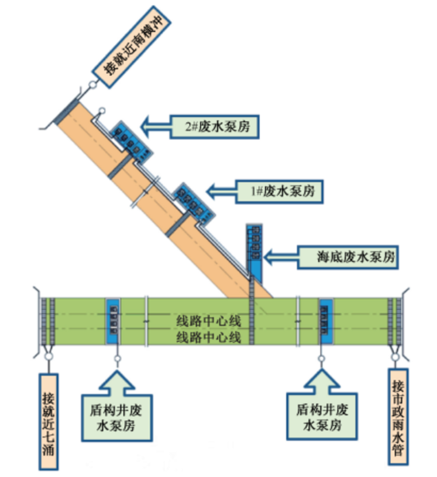

珠江口隧道主线共设置3处废水泵房,两侧盾构井各设置一处废水泵房,用于排除敞口段进入隧道的雨水、明挖段结构渗漏水等;最低点设置一处海底废水泵房,用于排除盾构段和矿山段结构渗漏水等。
海底废水泵房位于斜井接入正洞处斜井侧。海底泵房位置的选择:①考虑位于线路最低点,便于废水的集中汇集;②位于斜井侧,泵房进出口独立,日常泵房设备的检修维护及紧急状态下工程车的进出,不受正线行车影响。由于隧道埋深较大,斜井设置2处中转泵房,本工程共设置5座泵房。隧道排水系统示意详见图7。
图7 隧道排水系统示意

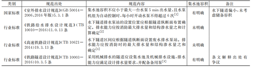

3.2.1 规范标准要求
国家和行业规范及标准都对排水泵站的设置有相关要求,但是集水池容积的大小规定是否适用于矿山法隧道有待商榷。矿山法水下隧道的结构渗水量较大,每天排水量可达上千甚至上万m?。其集水池容积的确定对海底隧道排水系统的设计至关重要。表1列出了各规范对排水泵站集水池容积要求。
表1 各规范对排水泵站集水池容积要求
通过表1可以看出,根据国家标准《室外排水设计规范》(GB 50014-2006)要求,本工程海底泵站最大一台水泵的设计流量Q=120m?/h,集水池容积大于10m?,即可满足国标GB 50014—2006规范要求。
铁路行业标准《铁路给水排水设计规范》(TB 10010-2016)、《高速铁路设计规范》(TB 10621-2014)均未对泵站集水池容积有明确。
《铁路隧道设计规范》(TB 10003-2016)10.3.5条文解释要求,水下铁路隧道参照《公路水下隧道设计规范》(JTG D71)相关规定,集水池的有效容积可按排水分区内24~48h内结构渗水量的总和确定且大于最大一台排水15~20min的出水量。但是《公路水下隧道设计规范》(JTG D71-2014,报批稿)经资料调查,该规范最终并未发布实施。其中集水池有效容积可取排水分区内24~48h结构渗水量总和的要求,并无明确的依据。

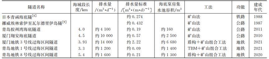

矿山法隧道相对准确地确定一个控制排水量标准是防排水设计的关键。珠江口铁路矿山段隧道设计阶段根据以往工程经验并结合本工程特点,初步选定隧道控制排水量标准,进行防排水设计。通过对国内外矿山法水下隧道排水量的调研,得到目前国内外矿山法或组合工法矿山段海底隧道排水量情况,如表2所示。
表2 国内外矿山法或组合工法矿山段海底隧道情况
(1)从表2可以看出已建成隧道的排水量标准集中在0.1~1.0 m?/(m·d)。在工程设计阶段,可以根据隧道工程技术经济指标、地质条件、线路选择、施工水平并结合已建成隧道类比案例,在以上区间范围初选出一个控制排水量标准。

国内目前已建成的主要矿山法海底隧道主要有公路隧道,青岛胶州湾海底隧道、厦门翔安海底隧道;地铁区间,青岛地铁1号线过海区间隧道、青岛地铁8号线过海区间隧道、厦门地铁3号线过海区间隧道。其海底泵房集水池容积,详见表2,国内外矿山法或组合工法矿山段海底隧道情况。从表2中公路过海隧道和地铁过海区间隧道的集水池容积来看,均考虑了一定规模的储备容积,用于特定情况下的安全储备。

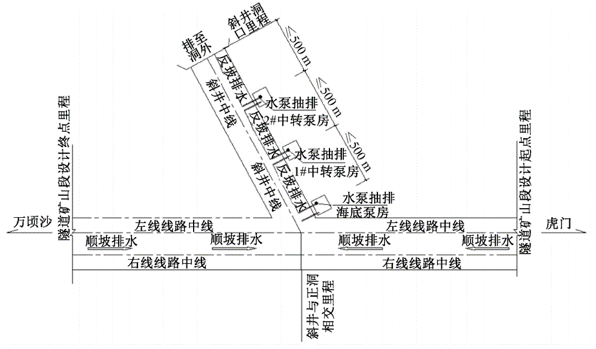

施工废水排水方式的确定是排水设计的关键,主要包括顺坡排水、反坡排水等方式,排水方式的确定与各工区的工序的先后顺序有直接关系。珠江口铁路隧道施工由斜井进入正线进行矿山法施工,斜井进入正洞后向两端进行掘进。矿山段正洞施工时,斜井已经挖通,海底泵房和两处中转泵房位于斜井位置。3处泵房均可兼作临时泵房,临时施工排水示意详见图8。
图8 临时施工排水示意
4.3 废水泵房的永临结合
海底及斜井泵房永临结合分3个阶段实施。第一阶段,站前专业施工期,正洞施工为顺坡排水,正洞顺坡段设清浊分流排水沟,以中心水沟作为清水沟,二次衬砌段的环向盲管及纵向盲管的清水排入中心沟,两侧水沟收集掌子面、初衬段的施工污水及洞内临时施工路面的散排水。清水部分直接引入海底泵房集水池,污水部分经海底泵房处一体化污水处理装置处理达标后排入海底泵房集水池。可达标排放的施工废水利用建好的海底废水泵房及斜井两处中转废水泵房进行临时抽排至隧道外三类水体河涌,施工单位根据实际涌水量设置抽排设备。第二阶段,站前站后专业施工过渡期,此阶段废水主要为二次衬砌完成后的结构渗漏水及少量施工路面散排水,出水量较第一阶段会有较大的降低,接近运营期实际排水量,站后专业施工单位此阶段负责运营期水泵设备及管路转换。分步进行运营期水泵和管路安装,完成运营期排水功能转化,清理各收排水沟及泵房坑底使其与隧道保持水力联系通畅。第三阶段,运营期排水设备调试,实现整个隧道排水系统的正常运行。
