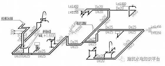

(10)热水管网的布置方式分为上行下给式和下行上给式两种形式。给水排水工程图的图件种类1)给水排水工程平面图:主要表达各层用水房间所配置的卫生器具及给排水管道、附件在平面位置情况。
2)给水排水工程系统图:主要表达从底层到顶层管道立体走向,常用斜轴侧投影的方法绘制。(表示内容:管道的空间布置,各管段管径,坡度,标高以及附件在管道上的位置。)
3)管道上构配件详图:主要表达管道与构配件局部节点的详细构造和安装要求。
给水排水工程的识读内容与技巧
(1)识图方法和步骤阅读建筑给水排水工程图纸时,一般按水的流向阅读。给水工程图识图顺序:引入管—干管—立管—横管—支管—放水龙头。排水工程图识图顺序:卫生器具—排水支管—排水横管—排水立管—排水干管—排出管看图时从粗到细,从大到小,先看基本图例和说明,再看平面图、系统图和详图。
(2)给水排水工程平面图。微信公众号:建筑水电知识平台识读时由底层开始逐层阅读各层平面图,由平面图获得以下信息:
1)给水系统进户管和污废水排出管的平面位置,走向,系统编号。
2)给水排水干管、立管、支管的平面位置尺寸,走向和管径尺寸以及立管编号。建筑内部给水排水管道的布置一般是:下行上给方式的水平配水干管,敷设在底层或地下室天花板下;上行下给方式的水平配水干管敷设在顶层天花板或吊顶之内,在高层建筑内也可设在技术夹层内;给水排水立管通常沿墙、柱敷设;在高层建筑内,给水排水管道敷设在管道井内;排水横管应埋于地下,或在楼板下吊设等。
3)卫生器具和用水设备的平面位置、型号规格和数量;
4)升压设备(水泵、水箱)的平面位置、型号规格和数量等;
5)消防给水管道、消火栓的平面位置、型号、规格;水带材质、水枪的型号与口径、消防箱的型号、明装或暗装、单门或双门等。
(3)给水排水系统图识读给水排水系统图时,先看给水排水管道进出口编号,并对照平面图逐个管道系统图进行识读。
1)给水系统图:给水方式、地下水池和屋顶水箱或气压给水装置的设置情况、管道的具体走向、干管的敷设方式、管径尺寸及变化情况、阀门和设备以及引入管和各支管的标高。
2)排水系统图:排水管道的具体走向、管径尺寸、横管坡度、管道各部位的标高、存水弯的类型、三通设备设置情况、伸缩节和防火圈的设置情况、弯头及三通的选用情况。
(4)详图:建筑给水排水工程详图常有:水表、管道节点、卫生设备、排水设备、室内消火栓等。主要识读内容为:了解具体构造尺寸、材料名称和数量。
