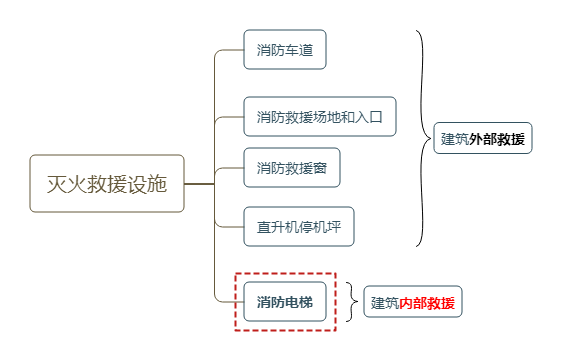

前面学习了灭火救援设施中外部救援的小知识,今天就来了解一下建筑内部救援设施。 ↓ “消防电梯”
![图片](https://fd.co188.com/group1/M00/4A/D7/rBBhIGQiXGKAduCTAABXGcVYQck076.png)
“消防电梯”

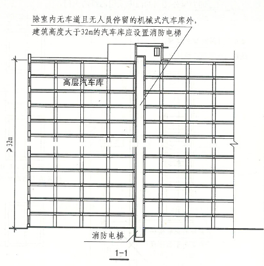

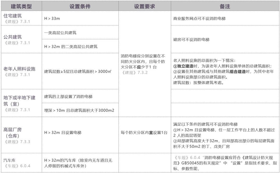

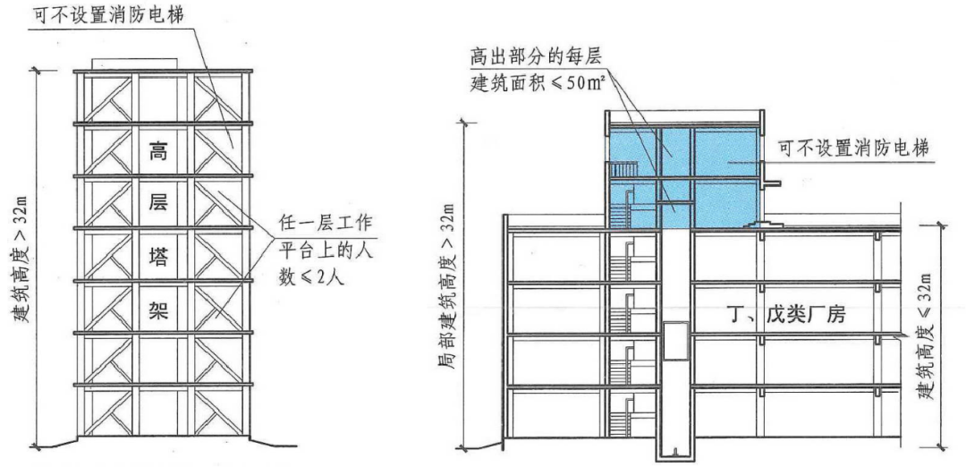

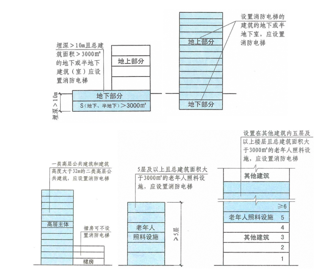

01 设置场所
FIRST
建筑类型那么多,什么情况需要设置消防电梯呢?

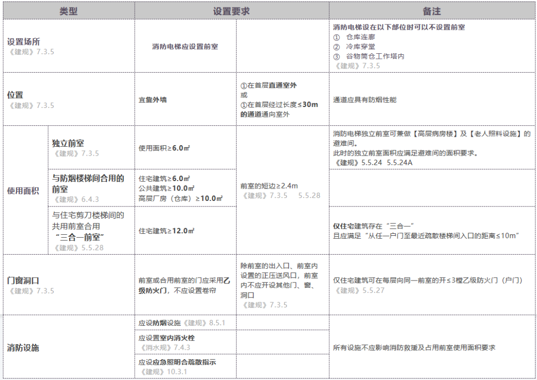

02 设置要求
SECOND
符合消防电梯要求的客梯或货梯可兼作消防电梯。
平时消防电梯也可作为生活电梯使用,紧急状态下由工作电梯立即切换为消防电梯,并能恢复工作电梯模式。
具体由什么要求呢?

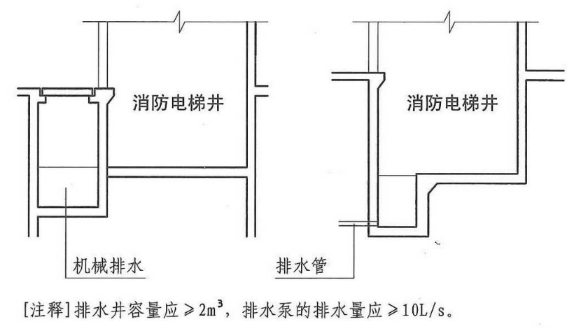

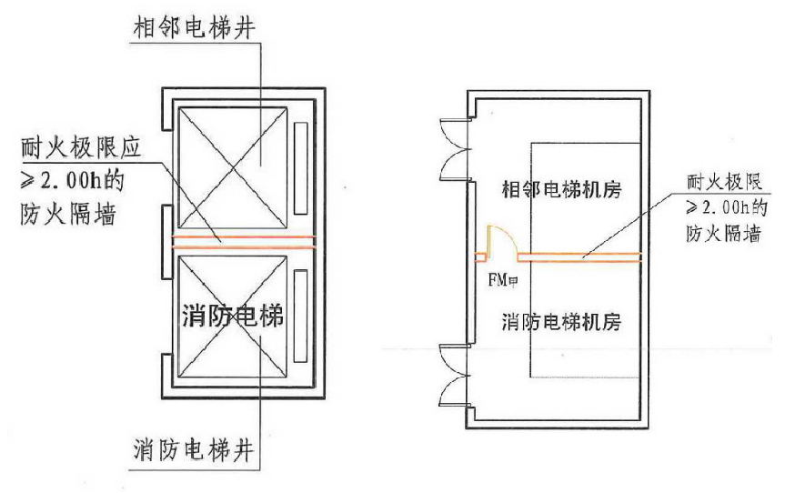

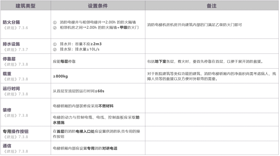

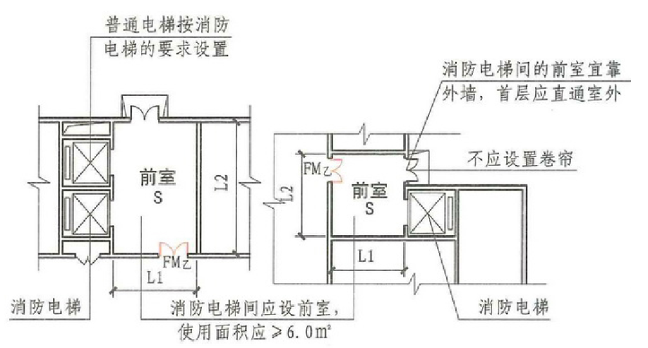

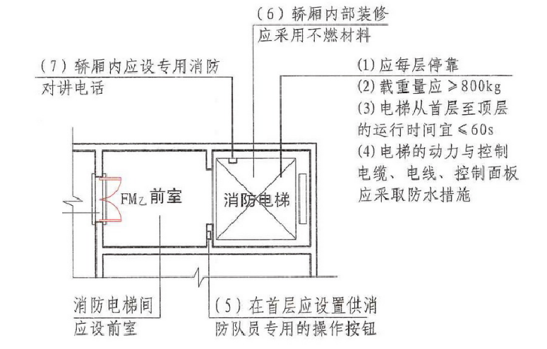

消防电梯井道及轿厢设置要求
▲ 消防电梯井道及轿厢设置要求示意图

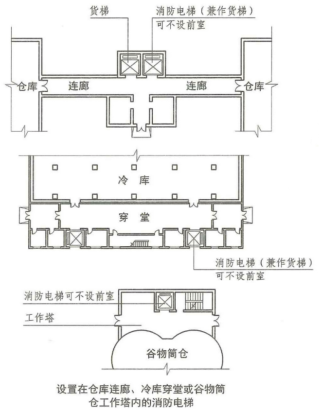

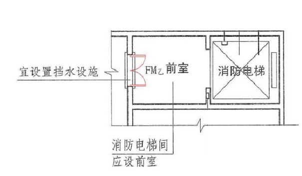

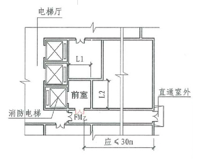

消防电梯前室设置要求
▲ 消防电梯前室设置要求示意图
▲ 消防电梯可以不设前室场所示意图

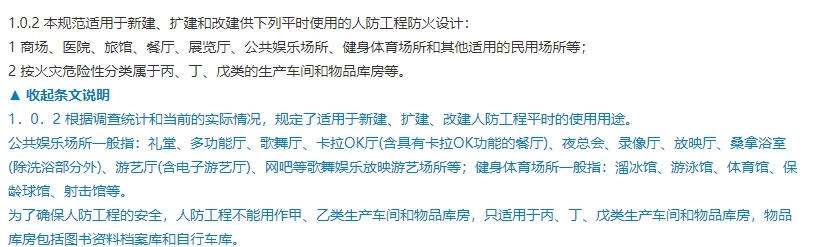

思考1
《人民防空工程设计防火规范》没有消防电梯设置要求,是否不需要设置消防电梯?

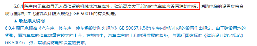

思考2
地上公共建筑和住宅设置有消防电梯,其地下汽车库部分是否也需要设置消防电梯?
点击空白处查看答案
