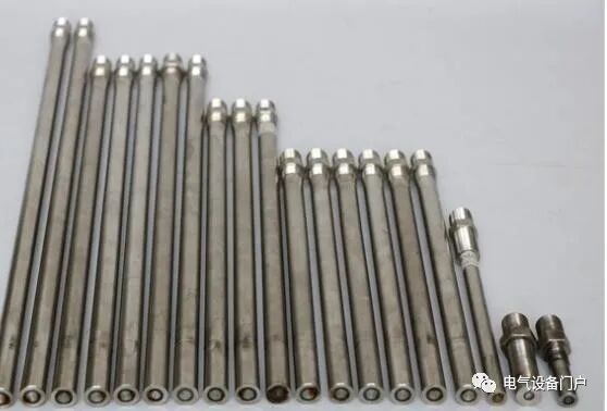

火焰检测器和火焰探测器听着名字差别不大,但作用差别还是很大的,火焰检测器主要用于锅炉等地方的火势检测,防止火势燃烧不正常而发生安全事故。火焰探测器主要用于火灾中或者明火中对火焰强度的探测。它主要是在火灾中方便救火而使用。
火焰探测器一般有三种,第一种是火燃烧的紫外线探测器;第二种是红外线光探测;第三种是混合探测,红外线和紫外线都可以探测。
火焰检测器在安装时要避免遮挡,安装在比较高的地方。而且需要向下倾斜30-45度。
