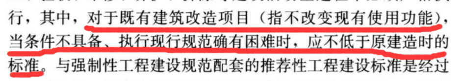

要解决这个难题,我们还是在通规的前言中寻找答案。

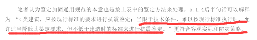

由这一段话我们可以知道,无论对于什么既有建筑,对其进行评价的最低线要求就是原建造时的标准,再结合抗震鉴定标准中关于既有建筑改造的规定,即对于加层、插层和扩建等改造的抗震鉴定应按现行标准执行。我们可以得出对C类建筑的抗震鉴定原则,即:
1、由前几次的分析可知,根据通规对A、B、C类建筑的分类方法,目前C类建筑大多为建造于2012年之后的既有建筑,这些建筑基本都是按10版抗规设计的,理论上要求均比抗震鉴定标准的B类建筑要求要严格。因此,若不涉及抗震设防烈度、设防类别等改变,可在不延长其剩余工作年限的基础上,按原建造时的抗震设计标准来执行,这样的处理方法完全符合通规的相关要求。这几天看资料,发现中国建科院的史铁花总也是同样的观点,甚是欣慰。
2、对于存在改变使用功能、加层、插层和扩建等改造的C类建筑,应按现行标准的要求进行抗震鉴定,即按通规的要求确定作用分项系数和活荷载标准值等,这也是符合抗震鉴定标准的相关要求的。
