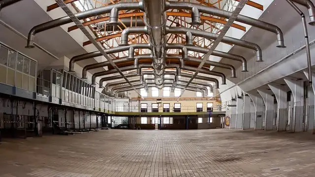

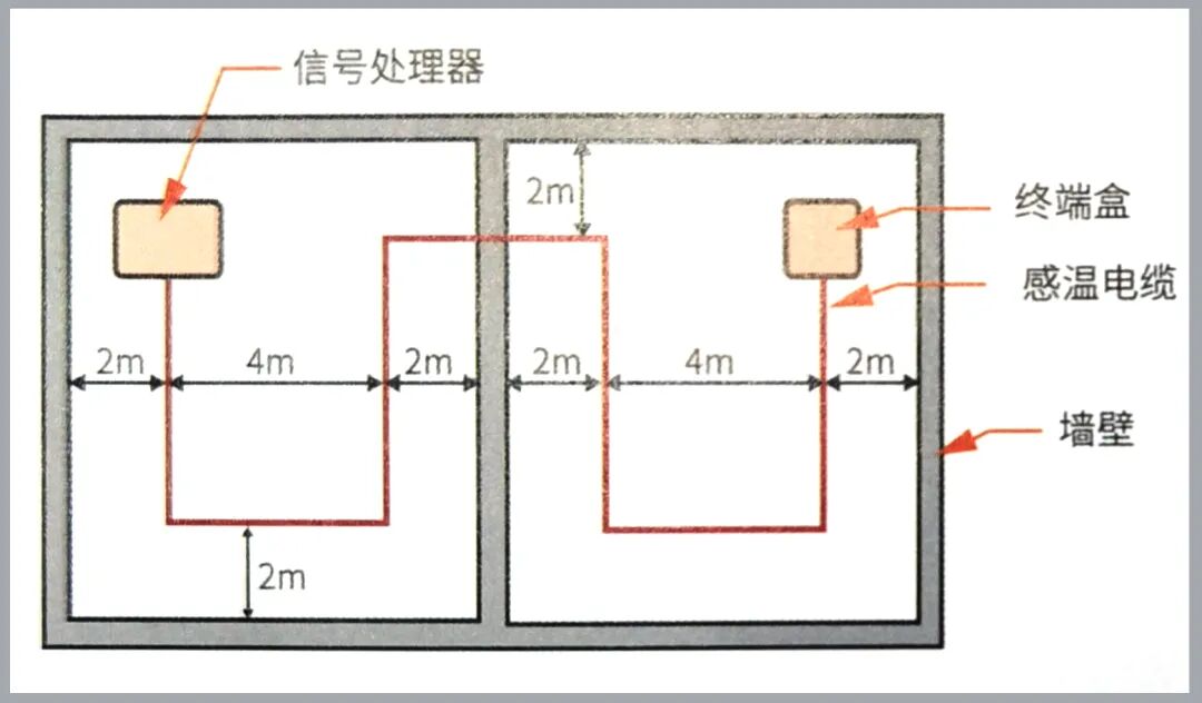

一、仓库、厂房等区域的应用
线型感温火灾探测器广泛应用于工业厂房,仓库等大空间场所,根据被保护对象可能发生火灾的特点,可选择顶棚安装或墙壁安装的方式。

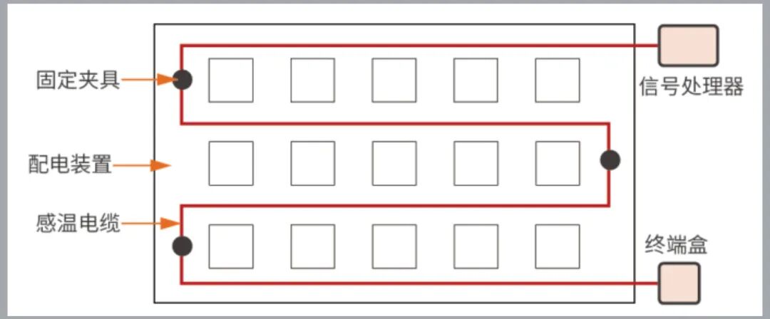

三、大型配电装置上的应用
在大型配电装置上敷设线型感温火灾探测器时,应靠近被保护物的外表敷设,不宜紧贴被保护物。
线型感温火灾探测器由于采用了安全可靠的线绕扎结,使整个装置都得到了保护。

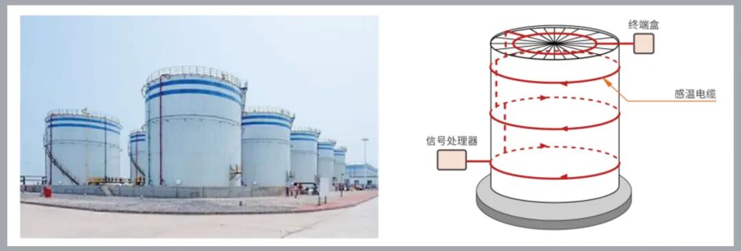

四、石化、气罐的应用
石油、天然气是国民经济中的重要战略物质,油罐储油是当前普遍应用的储油方式。油罐内储存的各种油品一般都具有易挥发、易流失、易燃烧、易爆炸等性质,一旦发生火灾,必将造成重大的损失和不良社会影响。
线型感温火灾探测是石化油罐、气罐火灾探测应用中的首选,敷设方式可采用悬挂式或接触式安装。由于石化油罐、气罐是易燃易爆危险场所,感温与信号处理器的连接处使用可靠的安全栅,并将信号处理器防止在安全区域内。

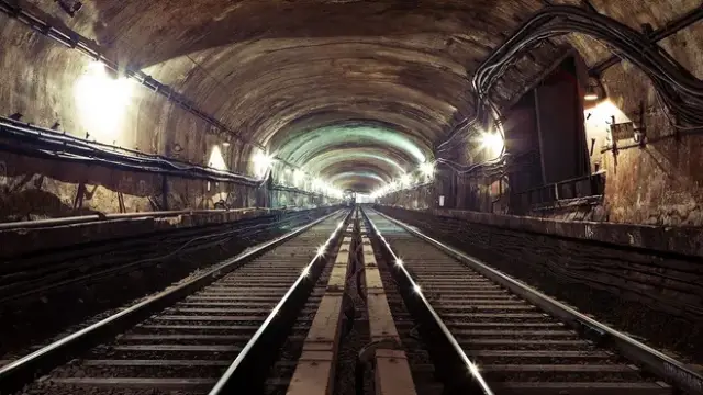

五、隧道中的应用
火灾是公路隧道所面临的重大危险之一,事故碰撞、车辆自燃、危险品运输均可能导致隧道火灾的发生。交通隧道结构复杂。环境相对密闭,一旦发生火灾,温度将急剧上升,并伴有浓烟,火灾扑灭及人员救援相当困难,极易造成重大的人员伤亡和财产损失。
地铁是重要的城市交通工具之一。地铁隧道区间以及车站站厅层、站台层均铺设有大量的动力电缆,由于地铁的人流量密集,环境相对密闭。电缆过热时容易发生火灾,极易造成重大的人员伤亡和财产损失,并产生不良的社会影响。

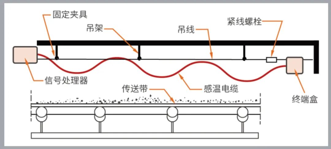

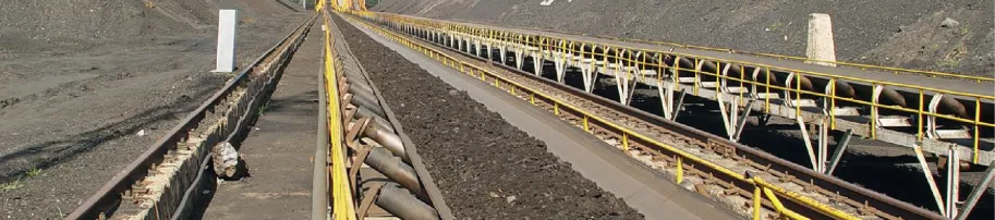

六、输煤传送带的应用
线型感温火灾探测器应用在传送带上时,传送带宽度不超过0.4m条件下,用一根和传送带长度相等感温电缆来保护;
当传送带宽度超过0.4m时,将两根和传送带长度相等的感温电缆安装于靠近传送带的两侧。
