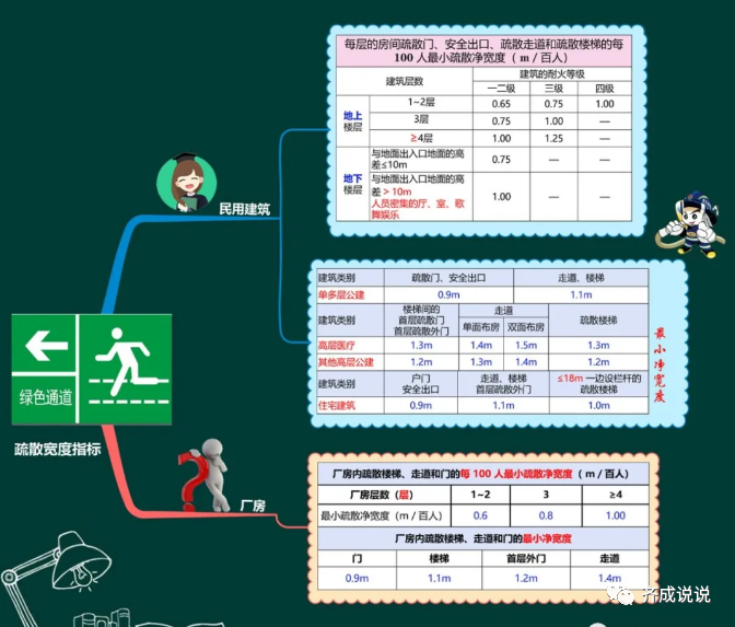

疏散宽度指标
当我们知道了建筑的面积,建筑面积乘以人员密度,我们就能把具体需要疏散的人数算出来,疏散人数再乘以百人宽度指标,我们就能够把人员疏散所需要的总净宽度算出来了。
疏散宽度指标我们需要掌握的主要是民用建筑的疏散宽度指标和厂房的疏散宽度指标。厂房的疏散宽度指标相对面对民用建筑的来说是比较简单的,也好记一些。我们主要是看民用建筑,在民用建筑的百人宽度指标里,要根据建规的 5.5.21-1的表格来确定,这个表格的规定是除去了剧场、电影院、礼堂和体育馆之外的公共建筑的。这是个非常重要的表格,我们要把一、二级耐火等级建筑的数值一定要记清楚,地上楼层,一~二层的是0.65、三层0.75、四层1.00,需要提醒大家的是,这个取值是根据建筑的总层数来判断的,如果这个建筑是4层的建筑,那么它的每一层的百人宽度指标都是1.00,而不是一二层0.65、三层0.75,四层1.00,而是都是1.00。如果是三层的建筑,那就每一层都是0.75。地下楼层是以与地面出入口的高差来判断得,高差不大于10米的时候是0.75,高差超过10米的时候是1.00。我们要注意的是:位于地下或半地下的人员密集的厅、室,以及歌舞娱乐放映游艺场所,它们的百人宽度指标直接取1.00,这里就不看这个高差了,只要这些场所位于地下,就取1.00。
我们用百人宽度指标计算出来的其实是每个防火分区或者一个防火分区的每个楼层上所有的疏散楼梯、所有的疏散走道、所有的安全出口的各自的总净宽度,还有一个最小净宽度的概念,思维导图里给大家总结出来了,不管是民用建筑还是厂房都是有最小净宽度的要求的。对于单多层的公共建筑,它的疏散门、安全出口的最小净宽度是0.9米,也就是说每一个疏散门,每一个安全出口的宽度都不能小于0.9米,只能大于等于0.9米,当计算出来总净宽度之后,我们还要跟这个最小净宽度比对一下,如果计算出来的总净宽度只有0.8米,那么我们要取最小净宽度的0.9米,至少不能低于0.9米,如果计算出来至少需要两个门,那么每个门的宽度都不能小于0.9米。也就是说,我们在计算完总净宽度之后要和这个门、走道、楼梯等的最小净宽度的值进行校核,至少不能低于最小净宽度的值。
