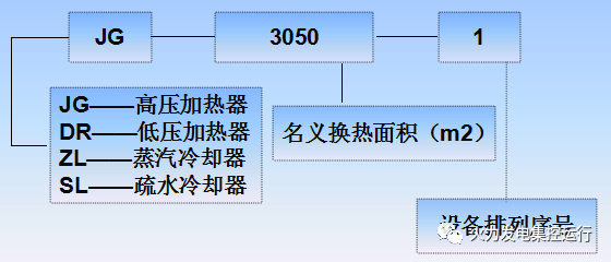

设备型号说明

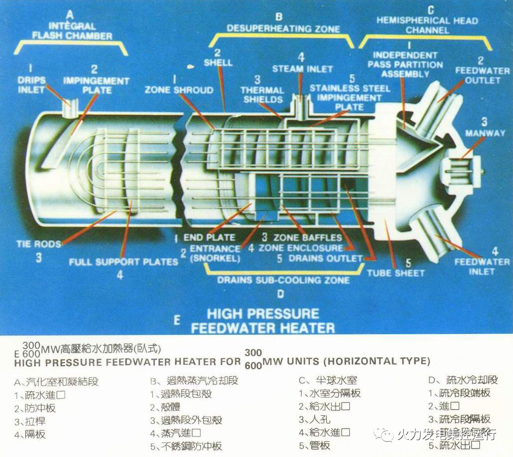

高加的工作原理
高加是利用汽轮机抽汽加热锅炉给水的装置,它可以提高电厂热效率,节省燃料,并有助于机组安全运行。
热力学第二定律:热量必然自发地从高温物体转移到低温物体。高压加热器均为表面式加热器,以管子作传热面,汽轮机抽汽进入加热器壳内,在管子外面,给水在管内。蒸汽作凝结放热,蒸汽的放热量通过传热面金属管壁传递给管内给水,从而提高给水温度。

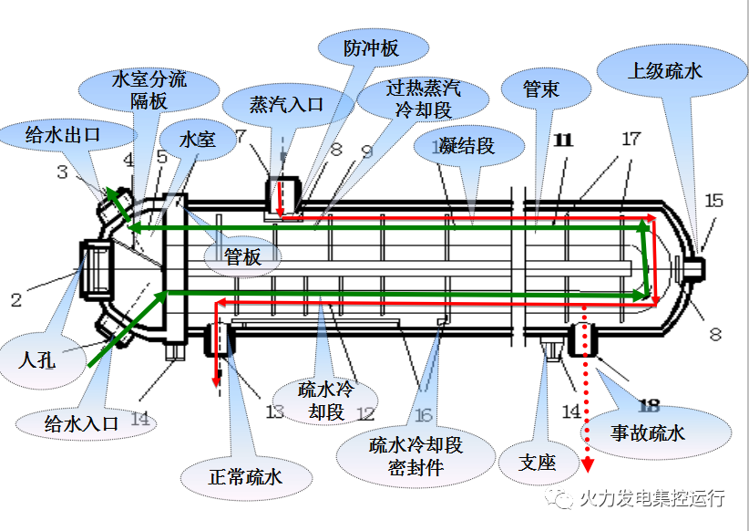

高加内部分为三个部分:
过热蒸汽冷却段:用蒸汽的过热度加热即将离开本级高加的给水,使给水出口温度进一步提高。
饱和蒸汽凝结段:加热器主要的传热区,加热蒸汽在此释放大量的汽化潜热并凝结成为饱和疏水,大大提高了给水温度。
疏水冷却段:饱和疏水聚集在设备下部,并在压差的作用下进入疏水冷却段。在此,饱和疏水再次释放热量,加热刚进入高加的给水,完成第三次传热。

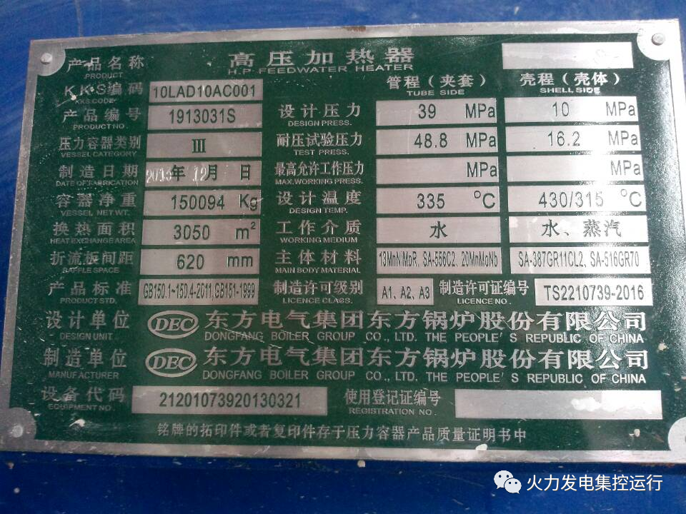

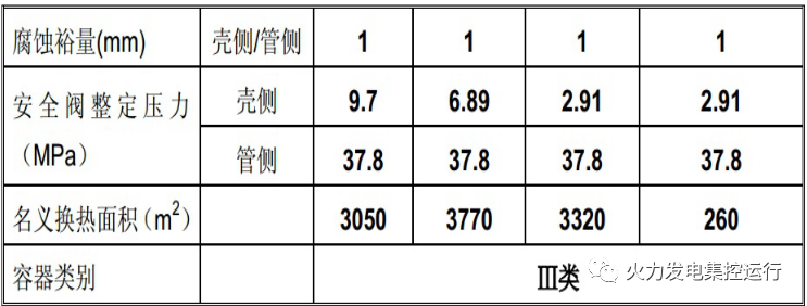

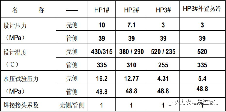

高加的铭牌参数
高压加热器设计参数

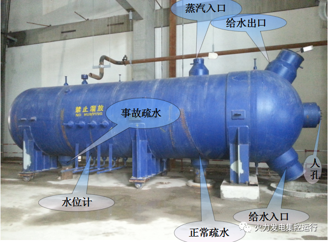

高加附属管道及阀门
各高加壳体均设置有以下接口:1个蒸汽进口、1个正常疏水出口、1个危急疏水出口、1个壳侧安全阀接口、1个运行排气口、2个启动放气口(其中包含疏水冷却段放气口1个)、2个启动放水口、3对单室平衡容器接口、1对就地磁翻板液位计接口、1对液位开关预留接口。

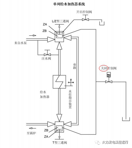

三通阀
入口、出口液动三通
入口采用L/Z型三通阀
出口采用T型三通阀
控制阀控制入口、出口三通阀同步动作

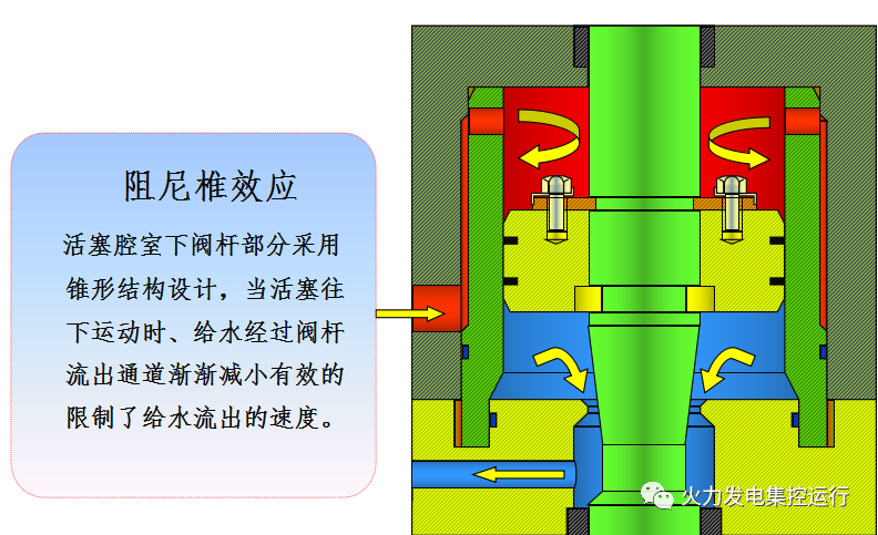

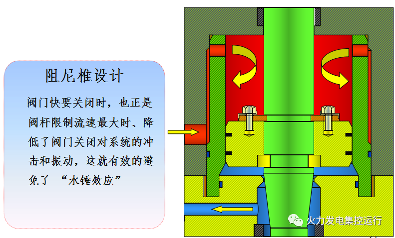

高加三通阀特点
1.液压缸带阻尼锥,保护系统管路及阀座不受冲击。

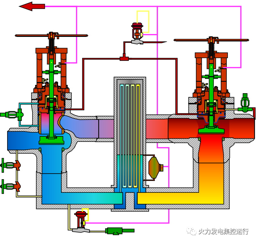

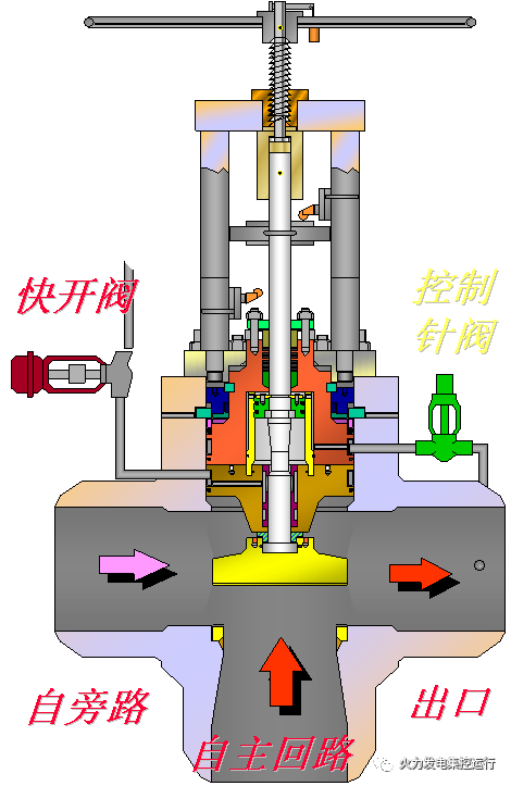

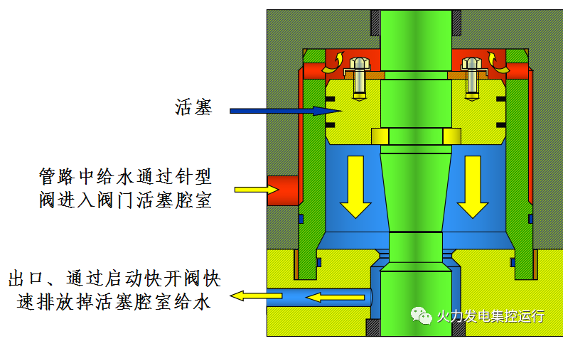

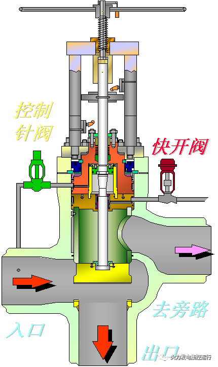

高加旁路系统入口三通阀
通过控制系统介质在阀体内部活塞上下腔的压力差,控制阀芯的上下运动。
阀门迅速关闭时,连接活塞下腔的快开阀迅速打开,介质进入上腔的速度由控制针阀的开度决定,以调节阀芯的关闭速度。
高加旁路系统出口三通阀
操作原理和入口三通阀相同。在系统信号的控制下, 与入口三通阀配合动作,共同完成加热器回路关闭和旁路打开的的动作。
阀门内部活塞腔室结构
内部活塞腔室结构

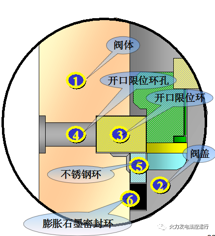

密封结构
 密封结构采用膨胀石墨压力自密封。介质压力推动阀盖2 向上移动。膨胀石墨环 6受压变形堵塞泄漏通径。无需对阀体和阀盖的相对密封面进行表面硬化、研磨等费时、价高的处理。

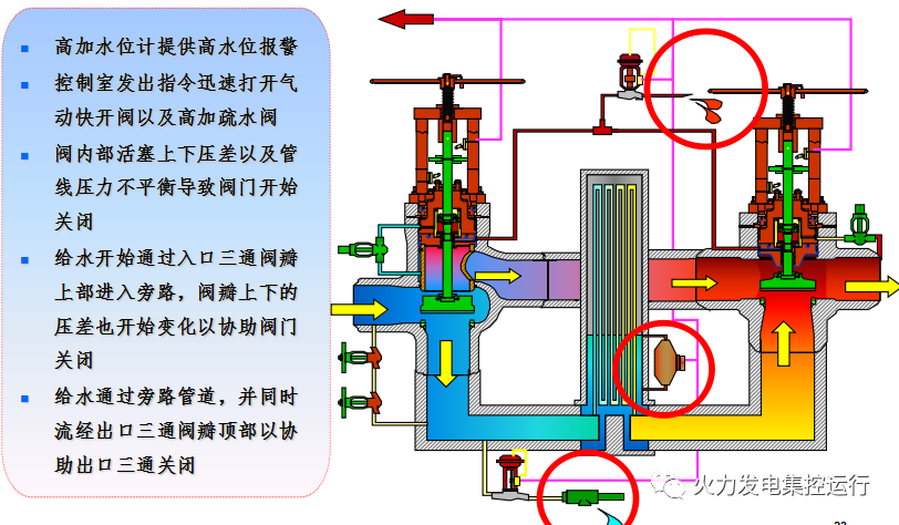

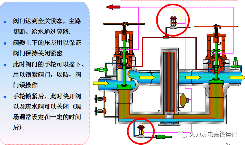

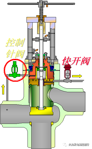

高加报警,旁路初始运作
阀门关闭、全旁路运行
阀门启闭速度连续可调
通过简单调节阀门外部的控制针阀,可以对阀芯内部液压执行机构中上液压腔的供水速度可以对阀门的启闭速度实施连续调节 ( 从2秒至30秒 )。调节工具简单到只需一直可调节扳手。
高加系统重新投入使用初始阀打开,给水通过初始阀对高加系统初始充水.阀瓣下的压力随着高加充水逐渐提高.一旦阀瓣上下压力达到平衡,阀门由于作用于阀杆上下的压力不平衡是导致阀门开始打开给水通过阀瓣底部进入主路,同时阀瓣底部的压力也协助阀门开启。
