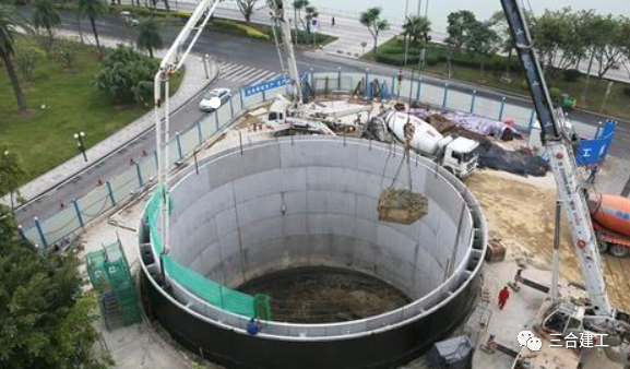

随着我国经济与社会的快速发展,市政污水处理厂的需求越来越多。相关人员需要尽可能地对市政污水厂水池结构设计进行有效的分析,尽可能的与实际具体情况有效结合,加强市政污水厂水池施工工艺的深入探讨。 1、市政污水厂水池结构设计的方案分析与选择 在市政污水厂水池结构设计工作当中,根据具体实际情况,最常用的方法是分段张拉无连接预应力施加环向预应力以及绕丝法。相关工作人员应该结合具体污水厂的施工情况,结合不同方法的特点,充分了解不同方法的施工特性以及所需的材料性质之间的区别,尽可能选择更加合适的设计方法,更好地减少水池结构设计在市政工程当中所消耗不必要的经济成本以及人力成本,更好地提高水池结构设计在市政工程当中的科学性以及安全性。

分段张拉无粘接预应力工艺,在使用过程当中,要尽可能地选择无粘接预应力筋材料。工作人员根据自己的工作经验,可以判断预应力筋的质量与规模,在一定程度上与张拉效果以及张拉工艺有着至关重要的影响。水池结构设计在市政工程当中选择张拉锚固容易施工操作的低松弛无粘接钢绞线,效果更佳。不仅如此,想要水池结构设计在市政工程当中有着更高的施工质量,还必须进一步考虑低松弛钢绞线的钢丝是否经过多次消除应力热处理,以及低松弛钢绞线的钢丝是否经过多次冷拔。必须要保证钢绞线的钢丝有着足够质量的屈服强度以及高弹性极限,可以更好的面降低应力松弛率,有效抗衡一系列外界环境对于混凝土抗裂度带来的不良影响。

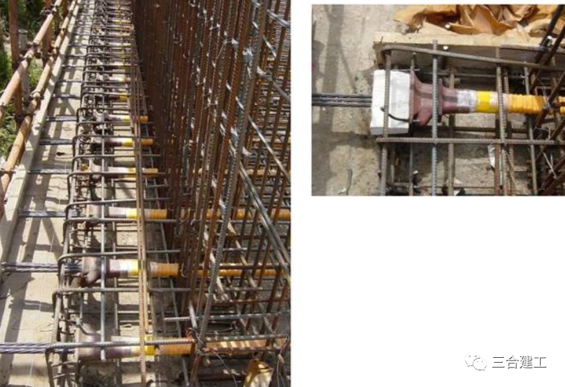

3.1预应力筋铺设
想要有效地提高无粘结预应力筋的施工质量,通常情况下会选择进行下料的方法,对其开展铺设工作。在铺设预应力筋的过程当中,必须要用相关工作仪器去设置好圆形水池上预应力筋的具体位置,并且还要及时在池壁上确定好每一根预应力筋的坐标位置,然后尽可能地严格按照一系列的结构设计具体要求,将无粘结预应力筋进行合理的设置与分数,最后确定定位钢筋的位置,实行捆扎固牢。

相关工作人员在拉张无粘结预应力筋的时候,通常情况下会选择双控手段。无粘结预应力筋拉张需要在原材料混凝土强度测试值达到一定的质量标准的前提条件下开始进行,在应力过程当中,相关工作人员必须要对千斤顶、锚环以及孔道等三个的每对预应力筋拉张完毕,在施工过程的同时,对水池池壁部位以及锚固肋端部的部位进行缝隙检查,并及时做好对应的文字记录。
