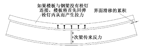

图 1 是钢-混凝土楼板构成的组合梁;与普通梁不同之处在于钢-混凝土界面的栓钉是柔性连接件,受力后产生滑移;平截面假定对整个截面来说不再成立。
图 1 钢-混凝土组合梁

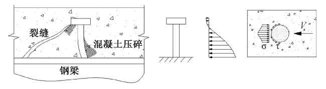

栓钉受剪后的变形如图 2 所示,这种变形就是界面滑移;记单位面积上的抗滑移刚度为 kslip ( N/mm2) ,栓钉抗滑移刚度可以取栓钉承载力标准值的1 ~ 1.25 倍。
图 2 栓钉的受力和变形

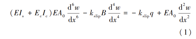

考虑界面滑移的理论在 1951 年由著名的 New-mark 等提出,相关平衡微分方程为:
式中: Ic ,I分别为楼板和钢梁绕各自形心的惯性矩; E,E分别为钢和混凝土的弹性模量; 为挠度;q 为梁上分布荷载; B 为平截面假定下(无界面滑移)组合梁截面的抗弯刚度,计算式为:

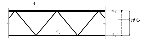

记钢梁形心和楼板形心的距离为 hsc ,图片为楼板作为上弦、钢梁作为下弦组成的桁架截面的抗弯刚度,如图 3 所示。
图 3 组合梁类似桁架

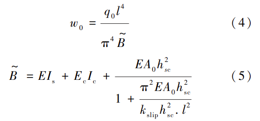

因为设计规范允许混凝土和钢塑性充分开展,组合梁的强度计算并不需要求解微分方程,但挠度计算需要知道等效抗弯刚度以简化计算。获得等效刚度的方法如下:
设简支梁承受正弦分布荷载:图片则挠度也是正弦函数,即:
代入式(1)得到跨中挠度:

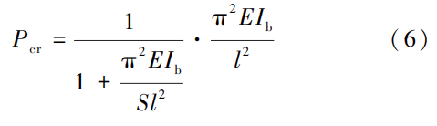

对式(5)等号右边的第 2 项进行解读:参考格构式压杆的临界荷载计算公式。设格构式压杆截面惯性矩为 Ib , 缀条体系抗剪刚度为 S, 则格构式压杆临界荷载为:
将式(5)与式(6)对比并取桁架抗弯刚度为图片,则桁架剪切刚度取为:
因此组合梁的荷载是由两种子结构来共同承担的:第 1 种子结构由楼板和钢梁各自独立的刚度抵抗荷载(没有组合作用,合计刚度为 EIsEcI), 第2 种子结构为格构式构件模型(桁架模型),刚度公式为式(5)等号右边第 2 项,两部分相加得到式(5)。
式(5)虽然是针对正弦分布荷载推导得到的,但可以应用于任何荷载情况,相关文献中介绍的均布荷载、跨中集中荷载和三分点集中荷载的简支梁,其精确求解得到的挠度公式最后都能够以极高的精度将刚度化简为式(5)。
得到等效抗弯刚度后,组合梁就可以按照普通梁来计算挠度。

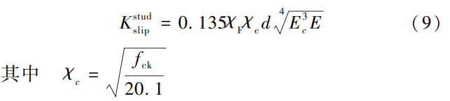

栓钉的抗滑移刚度是挠度计算的重要参数。遗憾的是,各国规范都没有给出这个刚度,欧盟 Eurocode 4 的附录中仅提到 ?19 栓钉的抗滑移刚度可以取 100 kN/mm。实际上栓钉埋在混凝土中,类似桩基埋在地基土中,可以采用弹性空间地基模型,挠度计算为使用极限状态,因此采用弹性刚度,考虑根部栓钉和混凝土的局部塑性开展引入折减系数,然后考虑栓钉锚固在钢板上还是下部有钢梁腹板等,可以得到:

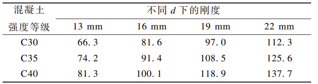

式中: d 为栓钉直径; χF 为栓钉根部嵌固系数; χc 为混凝土强度影响系数; fck 为混凝土强度标准值。表1 给出了式(9)的计算结果。
表 1 栓钉抗滑移刚度( tfd = 0.5,fy= 345 MPa)

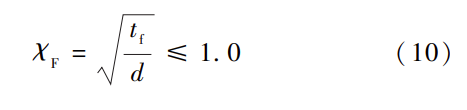

栓钉正对腹板时 χF 取 1.0, 栓钉在钢板上时,有:
