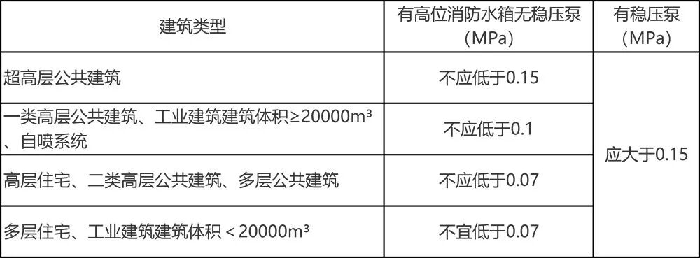

一、定义 动水压力:消防给水系统管网内水在流动时管道某一点的总压力与速度压力之差,简称动压。 静水压力:消防给水系统管网内水在静止时管道某一点的压力,简称静压。   二、静水压力 1. 不同建筑最不利点处的静水压力 2. 稳压泵 1)稳压泵的设计压力应保持系统最不利点处水灭火设施在准工作状态时的静水压力应大于0.15MPa。

二、静水压力
1. 不同建筑最不利点处的静水压力
2. 稳压泵 1)稳压泵的设计压力应保持系统最不利点处水灭火设施在准工作状态时的静水压力应大于0.15MPa。 2)稳压泵的设计压力应保持系统自动启泵压力设置点处的压力在准工作状态时大于系统设置自动启泵压力值,且增加值宜为0.07MPa~0.10MPa。

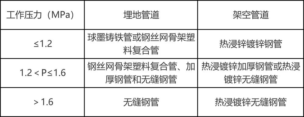

三、动水压力 1. 分区供水 符合下列条件时,消防给水系统应分区供水: ① 系统工作压力大于2.40MPa。 ② 消火栓栓口处静压大于1.0MPa。 ③ 自动喷水灭火系统报警阀处的工作压力大于1.60MPa或喷头处的工作压力大于1.20MPa。 2. 消火栓 1)当市政给水管网设有市政消火栓时,其平时运行工作压力不应小于0.14MPa,火灾时水力最不利市政消火栓的出流量不应小于15L/s,且供水压力从地面算起不应小于0.10MPa。 2)严寒地区设置在城市主要干道上的消防水鹤,火灾时出流量不宜低于30L/s,且供水压力从地面算起不应小于0.10MPa。 3)室内消火栓栓口动压不应大于0.50MPa,当大于0.70MPa时必须设置减压装置。 4)高层建筑、厂房、库房和室内净空高度超过8m的民用建筑等场所,消火栓栓口动压不应小于0.35MPa,且消防水枪充实水柱应按13m计算;其他场所,消火栓栓口动压不应小于0.25MPa,且消防水枪充实水柱应按10m计算 5)城市交通隧道室内消火栓系统管道内的消防供水压力应保证用水量达到最大时,最低压力不应小于0.30MPa,但当消火栓栓口处的出水压力超过0.70MPa 时,应设置减压设施。 3. 水泵 1)单台消防给水泵的流量不大于20L/s、设计工作压力不大于0.50MPa时,泵组应预留测量用流量计和压力计接口,其他泵组宜设置泵组流量和压力测试装置。 2)消防水泵零流量时的压力不应超过设计工作压力的140%;当出流量为设计工作流量的150%时,其出口压力不应低于设计工作压力的65%。 4. 管道
注:钢管连接宜采用沟槽连接件(卡箍)和法兰,当采用沟槽连接件连接时,公称直径小于等于DN250的沟槽式管接头系统工作压力不应大于2.50MPa,公称直径大于或等于DN300的沟槽式管接头系统工作压力不应大于1.60MPa。 5.减压阀 减压阀的水头损失应小于设计阀后静压和动压差,当无资料时,减压阀阀前后静压与动压差应按不小于0.10MPa 计算。减压阀在150%设计流量时,减压阀的出口动压不应小于设计值的65%。 6. 自动喷水灭火系统 1)喷头 系统最不利点处洒水喷头的工作压力不应小于0.05MPa。 货架内置洒水喷头当采用流量系数等于80的标准覆盖面积洒水喷头时,工作压力不应小于0.20MPa;当采用流量系数等于115的标准覆盖面积洒水喷头时,工作压力不应小于0.10MPa。 2)水力警铃:水力警铃的工作压力不应小于0.05MPa。 3)配水管道:配水管道可采用内外壁热镀锌钢管、涂覆钢管、铜管、不锈钢管和氯化聚氯乙烯管,其工作压力不应大于1.20MPa。
