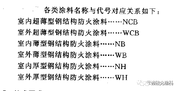

薄和超薄,就是厚度的差别,以及耐火极限有不同;NCB(超薄型,按世达金尊室内超薄型钢结构防火涂料)的涂层厚度在0.5-2.13mm,耐火时间是0.5-2h;NB(薄型)的涂层厚度一般在3-7mm,耐火时间1.0-2.5h。

钢结构防火涂料薄型和厚型的区分:根据《建筑设计防火规范》、《钢结构防火涂料》、《钢结构防火涂料应用技术规范》等标准规范确定:
1.钢结构防火涂料分为:
a. (涂层厚度3-7mm)
b. (涂层厚度3-7mm)
c.室内超薄型钢结构防火涂料(涂层厚度小于3mm)
d. (涂层厚度小于3mm)
e.室内厚型钢结构防火涂料(涂层厚度7-45mm)
f.室外厚型钢结构防火涂料(涂层厚度7-45mm)

我国现行标准规范GB14907–2002《钢结构防火涂料》,对钢结构防火涂料的分类和质量要求作出了明确的规定。国家消防产品质量监督检验机构对超薄型、薄型、厚型钢结构防火涂料产品,分别进行2±0.2mm、5±0.2mm和25±2mm三个标准涂层厚度的型式检验,将检验结果(涂层厚度和耐火性能试验时间)作为该产品型式认可证书的产品名称和规格型号的证书内容。
一、钢结构防火涂料按使用场所可分为:
a)室内钢结构防火涂料:用于建筑物室内或隐蔽工程的钢结构表面;
b)室外钢结构防火涂料:用于建筑物室外或露天工程的钢结构表面。
钢结构防火涂料按使用厚度可分为:
a)超薄型钢结构防火涂料:涂层厚度小于或等于3mm;
b)薄型钢结构防火涂料:涂层厚度大于3mm且小于或等于7mm;
c)厚型钢结构防火涂料:涂层厚度大于7mm且小于或等于45mm。
