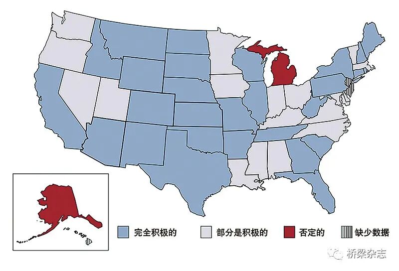

通过发送给各州协调员的调查,中心已收集了有关整个美国UWS历史使用情况、业主对UWS性能的看法,以及观察到的整体性能条件的数据。调查结果显示,除了6个州的交通部门(阿拉斯加、乔治亚州、夏威夷、密歇根州、密西西比州和波多黎各)外,其他所有州的交通部门目前都在修建UWS桥梁,这表明了该材料的广泛使用和未来该课题研究的价值。业主对UWS的评价是社会接受程度的标志,结果汇集于图1。调查结果表明,96%的受访者对UWS的性能有积极的看法,但其中40%的受访者报告了UWS的一些缺点,主要与除冰剂的使用有关。
图1 业主对其境内的UWS桥的主观看法(2014年调查)

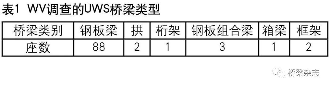

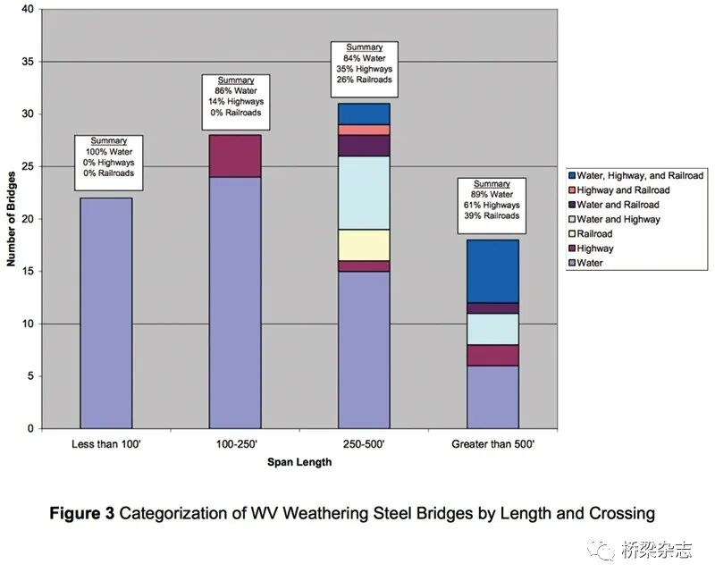

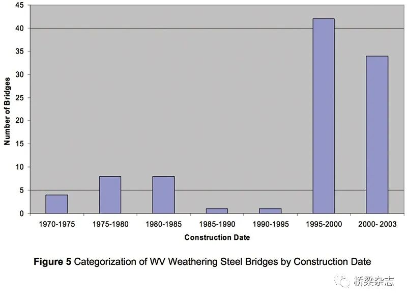

2004年,西弗吉尼亚州(WV)大约已经有100余座UWS桥,选取98座做了一次回顾性调查。实际调查时略去了相同状况的梁桥,增加了相邻州的桥梁共计97座(表1),汇总见图2—5。其分布特征是:
图2 WV调查的UWS桥建设时代

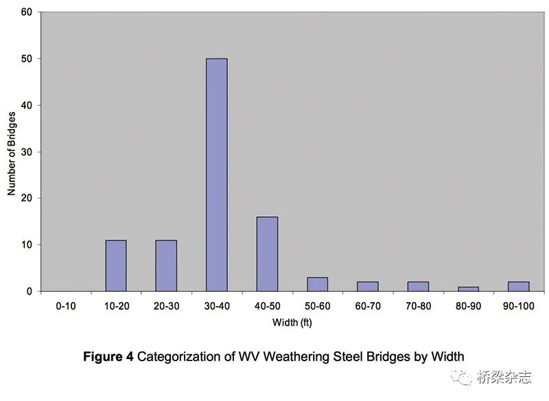

图3 WV调查的UWS桥各种宽度和数量
图4 WV调查的UWS桥跨越功能比例
图5 WV调查的UWS桥长度分布
1.该州早期虽然修建较少,但是使用25年后开始大量修建;
2.宽度10米到12米的桥梁较多,即双车道桥梁占一半;
3.桥下有水域的桥梁占89%,占绝大多数;
4.桥梁长度从30米到150米都有,基本上是大、中桥的范围;
5.结构简洁的钢板梁式桥是常规大中桥的首选。

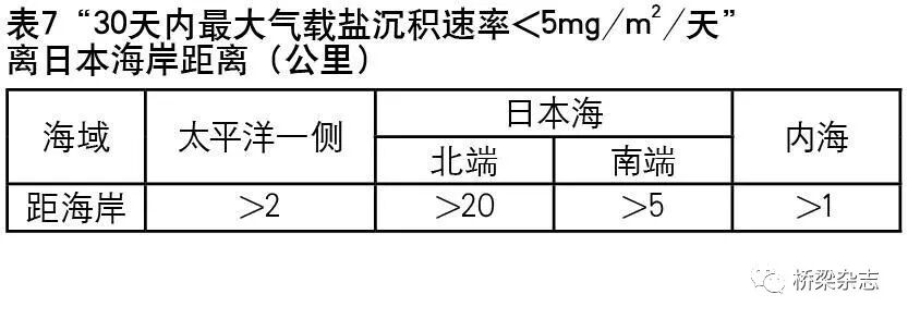

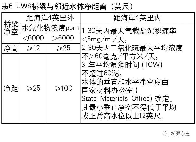

多雨潮湿、高浓盐水盐雾、工业腐蚀地区、与木材接触的结构,不宜修建UWS桥;封闭环境、低矮桥下积水或水流过缓,不宜使用UWS。在2018年佛罗里达州结构设计规范中,对近海UWS桥梁建设规定如表6。表中“气载盐沉积速率”的规定,在日本直观的表述为“与海岸的距离”,见表7(无涂装耐候性桥梁设计施工要领,1985)。这个距离相对于领土面积来说是微不足道的。

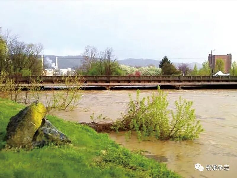

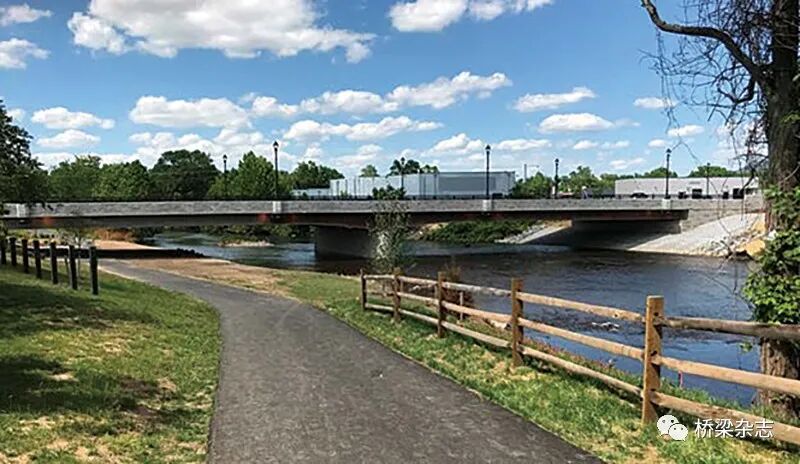

弗吉尼亚州340号公路韦恩斯博罗大桥(图6),建于1934年。桥上钢梁经过了严重的腐蚀和损坏,桥梁的重量限制为15吨。最初,当局考虑用未涂层耐候钢替换,但由于桥梁环境因素而未被选择。首先,这座桥位于一家化工厂的下游。其次,这座桥的水下净空很低。桥的下弦通常高出河面约9英尺,在10年一遇的风暴中会被水冲到。在这些条件下,UWS此前的应用情况,FHWA在1989年评价中不建议使用。2016年,州交通局决定,上部结构全部使用A1010(不锈)钢。该桥于2019年建成,全寿命成本依然可以接受。
图6 上图为原340公路大桥(浓烟处为化工厂)
    下图为不锈钢桥梁

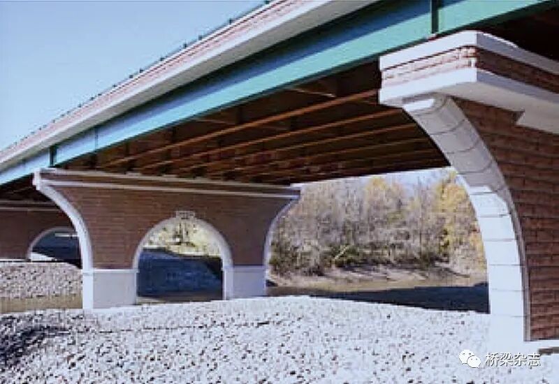

KTC指出,为防水或美观要求,在外腹板面可以涂漆(图7)或加装(贴)有机板材,例如玻璃钢。可以全桥加涂装,也可以只在桥端1.5~3米溅落区加涂装。
图7 外侧涂漆的WS桥

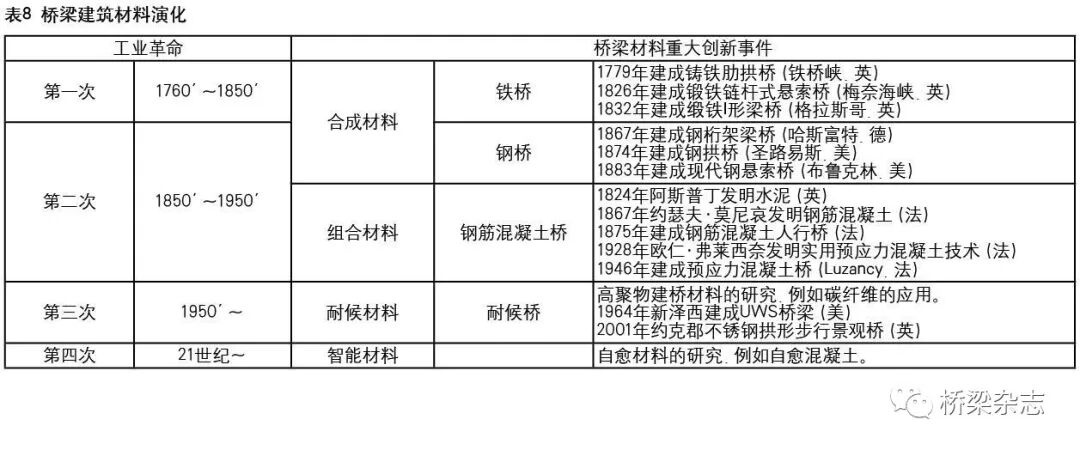

桥梁建造材料开始是天然材料。第一次工业革命开始使用合成(人工)材料“铁”建桥,并在第二次工业革命初期逐步开始使用“钢材”建桥,提高了材料强度。第二次工业革命早期诞生了“钢筋混凝土”,后期还实现了“预应力混凝土”,使得不同性能的材料各司其能。第三次工业革命为了解决耐候性能又发起了第三次材料革命,开始使用“高聚物”和“耐候金属”建造桥梁。高聚物的使用至今尚在探索之中,UWS则前景明朗。详见表8。

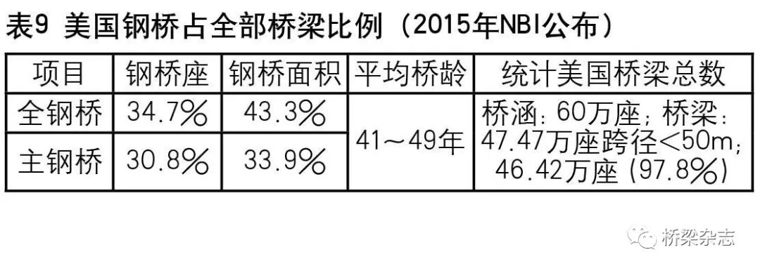

其一,先发展国家钢桥占有率很高(表9),桥龄较长,后期涂装费钱费力,维护工作量大,往往疲于应付。而中国普通公路钢桥还没有推开,公路上钢桥很少,“耐候”这个课题的紧迫性尚不突出。
其二,UWS桥梁“咖啡色”很具有现代派的情调,但是在情感上“锈”总是与“颓废”有着关联。公路是人群汇集的通道,多样化、靓丽的外表涂装还是需要的,例如图7。
