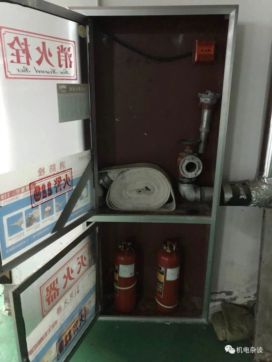

一、低层建筑室内消火栓给水系统给水方式
分为:
(1)直接给水方式。
(2)设有消防水泵和消防水箱的给水方式。
二、高层建筑室内消火栓给水系统给水方式
分为:
(1)不分区消防给水方式:整栋大楼采用一个区供水,系统简单、设备少。当高层建筑最低消火栓栓口处的静水压力不大于1.0MPa且系统工作压力不大于2.40MPa时,可采用此种给水方式。
(2)分区消防给水方式:当高层建筑最低消火栓栓口的静水压力大于l.00MPa或系统工作压力大于2.40MPa时,应采用分区给水系统。分区供水形式应根据系统压力、建筑特征,综合技术经济和安全可靠性等因素确定,可采用消防水泵并行或串联、减压水箱和减压阀减压的形式,但当系统的工作压力大于2.4MPa时,应采用消防水泵串联或减压水箱分区供水形式。
1)采用消防水泵串联分区供水时,宜采用消防水泵转输水箱串联供水方式,并符合下列规定:
①当采用消防水泵转输水箱串联时,转输水箱的有效储水容积不应小于60m3,转输水箱可作为高位消防水箱。(启泵顺序:从转输水箱吸水的供水泵先启动,转输泵后启动。即:消防水泵转输水箱串联分区供水时水泵启动从高区到低区依次顺序启动,因为水箱平时是装满水的,如果先启动低区水泵,低区水泵直接对高区水箱供水,而高区水泵启动相对延迟,会造成高区水箱溢水)
②串联转输水箱的溢流管宜连接到消防水池。
③当采用消防水泵直接串联时,应采取确保供水可靠性的措施,且消防水泵从低区到高区应能依次顺序启动。
④当采用消防水泵直接串联时,应校核系统供水压力,并应在串联消防水泵出水管上设置减压型倒流防止器。
2)采用减压阀减压分区供水时应符合下列规定:
①消防给水所采用的减压阀性能应安全可靠,并应满足消防给水的要求。
②减压阀应根据消防给水设计流量和压力选择,且设计流量应在减压阀流量压力特性曲线的有效段内,并校核在150%设计流量时,减压阀的出口动压不应小于设计值的65%。
③每一供水分区应设不少于两组减压阀组,每组减压阀组宜设置备用减压阀。
④减压阀仅应设置在单向流动的供水管上,不应设置在双向流动的输水干管上。
⑤减压阀宜采用比例式减压阀,当超过1.20MPa时,宜采用先导式减压阀。
⑥减压阀的阀前阀后压力比值不宜大于3:1,当一级减压阀减压不能满足要求时,可采用减压阀串联减压,但串联减压不应大于两级,第二级减压阀宜采用先导式减压阀,阀前后压力差不宜超过0.40MPa。
⑦减压阀后应设置安全阀,安全阀的开启压力应能满足系统安全,且不应影响系统的供水安全性。
3)采用减压水箱减压分区供水时应符合下列规定:
①减压水箱安装应符合高位消防水箱有关规定。
②减压水箱进水管应设置防冲击和溢水的技术措施,并宜在进水管上设置紧急关闭阀门,溢流水宜回流到消防水池。
③减压水箱的有效容积不应小于18m3,且宜分为两格。
④减压水箱应有两条进出水管,且每条进出水管均应满足消防给水系统所需消防用水量的要求。
⑤减压水箱进水管的水位控制应可靠,宜采用水位控制阀。
