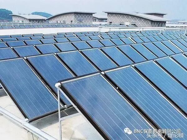

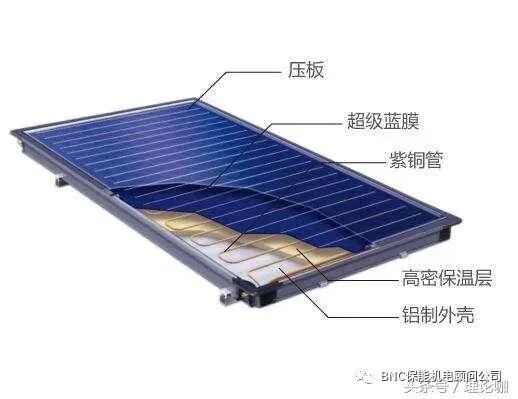

1.2.1平板型集热器
这类装置在以前太阳能还未有全面推广的时候,还不会出现供应不足的情况,但是现在太阳能的需求逐渐的加大,这种因为吸热板材质和相关技术做成的,其隔热功能并不是那么令人满意,该装置在其他地方能够作出补偿,但是其损失的依然无法比得上其节约的,这样就会造成能量的利用率过度底下。根据科学研究和实地的实验可知集热器的集热效率很大程度上受安装角度的限制,安装角度与当地纬度偏差±20?以上,集热效率降至原效率的50%以下。在集热装置并没有突破性的进展的时候,我们就只有对其进项改进,以期在其他方面能够弥补其能量利用不足的缺点。结合其特点和相关研究,我们可以把多个这样的装置进行串联或则并联而且集热器内的金属导管使其可用于承压闭式热水系统。我们相信会对现有的情况有着巨大的改观。

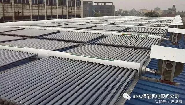

1.2.2真空管式太阳能集热器
这一类的集热器装置,其主要的部件就是真空管。虽然本身材质上没有什么特别的地方,但是,用这种玻璃组装形成的截面,很好的把太阳辐射进行引导吸收的材质上,并且加热液体在其中流动的时候,其保温效果也令人十分的满意。在这种真空管的基础上进行稍微的改进就可以得到另一种真空管,也就是所谓的热管式。改进的方面就是在于在材质上,增加了能量的利用率。并且每个集热器模组由约20支管组成,热能通过热管汇合至总导管后,再传送至整个系统。

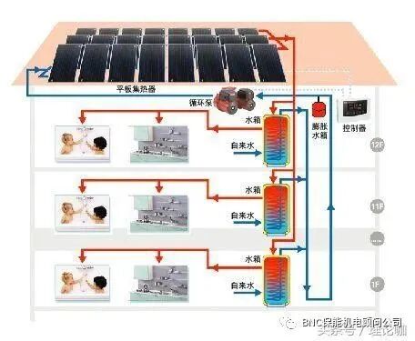

酒店太阳能热水系统是由太阳能集热器,保温水箱,连接管路,控制中心,热交换器共同组成。太阳能集热器利用太阳的辐射热量,通过管路将热水从集热器输送到保温水箱、将冷水从保温水箱输送到集热器,整套系统形成一个闭合环路作为一次热源,再通过换热器及加压供水设备供至各热水用水点。
以某酒店为例,其酒店建筑屋面可提供作为太阳能集热器利用的屋面面积6000m2,根据建筑屋面可利用面积提供的太阳能热源热媒总热量,经计算表明,该热量不能满足酒店六层及以上客房层热水热媒耗量。因此在酒店客房热水供水系统中,不适合将太阳能作为主热源。故太阳能仅作为该酒店六层及以上客房层的热水供应的辅助热源,直燃机作为热水供应的主要热源。同样的餐饮行业的工作时间与热水器的工作时间大部分吻合,因此十分的适用。

太阳能热水系统运行原理图
