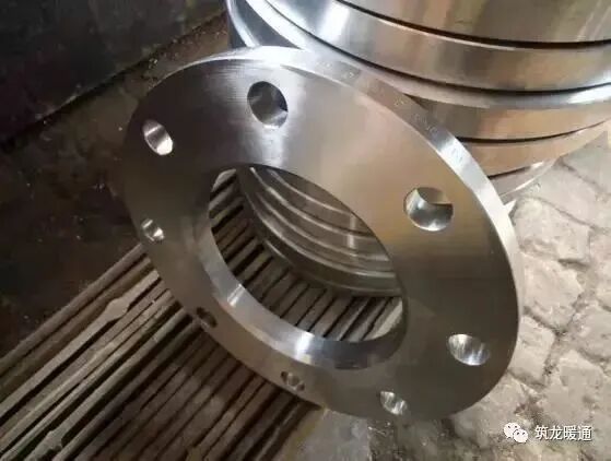

1.法兰的密封
法兰连接确切地说应该是螺栓、法兰、垫片连接,其密封是靠三者的协同作用实现的,其中垫片是实现密封的核心部件。

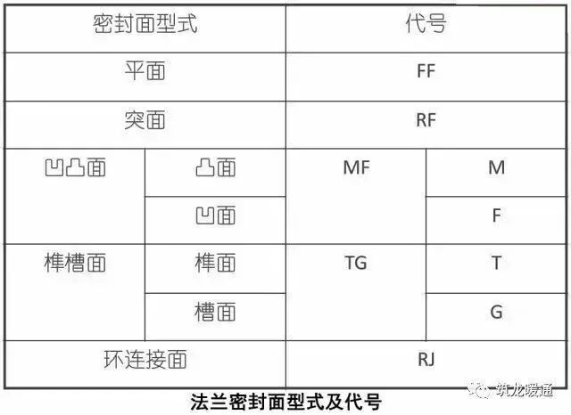

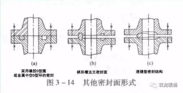

3.法兰密封的常见形式

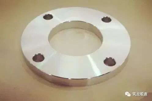

平面法兰
优点:结构简单,加工方便。
缺点:是接触面积大,需要的预紧比压大,螺栓承载大,故法兰等零件要求高、笨重,垫片易挤出,密封性能较差。使用压力P≤2.5Mpa,有毒、易燃、易爆介质中不能使用。
凹凸面法兰
优点:便于对中,能防垫片挤出,较少受到介质的冲刷和腐蚀。适用于压力较高的场合。
缺点:不便于垫片的更换。
榫槽面法兰
优点:由榫面、槽面配合构成,垫片安放在槽内,不会被挤出压紧面,较少受到介质的冲刷和腐蚀。由于密封面较窄,所需螺栓力较小,适用于压力更高、密封要求严格的场合,如易燃、易爆和高度或极度危害毒性介质等重要场合。
缺点:结构复杂,垫片易被挤压在槽内不易清除,更换垫片较难。另外还要注意的是,榫面法兰在运输中要加以保护,避免碰撞变形。

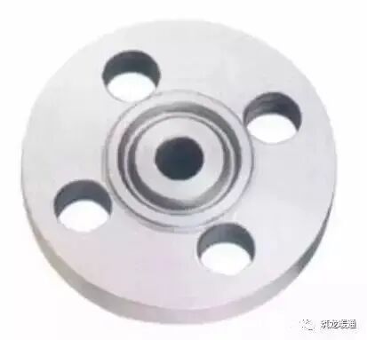

环连接面法兰
优点:环连接面主要用在带颈对焊法兰和整体法兰上,密封性能好,安装要求一般,使用于高温高压工况中。
缺点:密封面的加工精度极高。

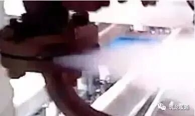

5.法兰的泄露
法兰的泄漏一般有两种途径:
第1种是垫片本身的渗透作用。
第2种是垫片与法兰密封面间隙的泄漏。
由于新型密封材料的不断出现,第一种泄漏已基本能解决。日常发生的绝大多数都是第二种泄漏。在某一特定操作条件下,法兰连接所能达到的泄漏率低于某一特定的指标泄漏率;或在规定的泄漏条件下,法兰连接能够承受特定的操作条件,满足这个指标泄漏率或特定操作条件的法兰连接即视为不泄漏,或紧密的,反之则视为会泄漏,或者说是不紧密的。

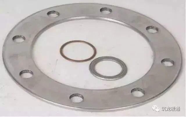

6.法兰密封垫片
提高密封效果,减少泄漏最有效的现有手段还是提高元件———垫片的性能。
法兰垫片一般分为金属垫片和非金属垫片。
非金属垫片用石棉、橡胶、合成树脂等非金属制成的垫片。
非金属包覆垫片外包一层合成树脂等的非金属垫片。

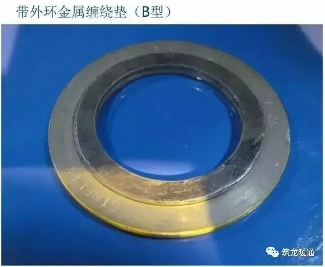

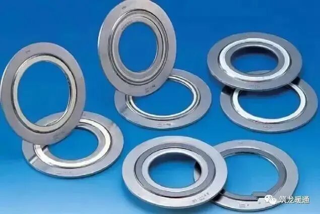

半金属垫片用金属和非金属材料制成的垫片,如缠绕式垫片、金属包覆垫片。
a.缠绕式垫片由V形或W形断面的金属带夹非金属带,螺旋缠绕而成的垫片。
1)内环是设置在缠绕式垫片内圈的金属环。
2)外环是设置在缠绕式垫片外圈的金属环。
b.金属包覆
金属垫片用钢、铝、铜、镍或蒙乃尔合金等金属制成的垫片。
金属包覆垫片特别适合热交换器,压力容器等高温高压密封部位。它有效地防止垫片的散架,介质的侵蚀,同时也提高了耐压。
各类垫片适用温度及介质条件
