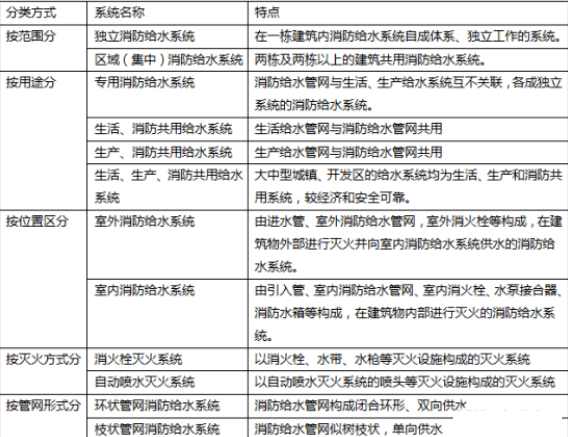

#2消防给水系统的分类

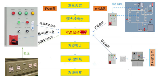

#4消防水泵的启动及动力装置
1.消防水泵应能手动启停和自动启动,且应能确保从接到启泵信号到水泵正常运转的自动启动时间不应大于2min。
2.消防水泵不应设置自动停泵功能,停泵应由具有管理权限的工作人员根据火灾扑救情况确定消防水泵
3.消防水泵应由消防水泵出水干管上设置的压力开关、高位消防水箱出水管上的流量开关或报警阀压力开关等开关直接自动启动
4.消火栓按钮不宜作为直接启动消防泵的开关,但可作为发出报警信号的开关或启动干式消火栓系统的快速启闭装置
5.双路电源自动切换时间不应大于2s;当一路电源与内燃机动力的切换时间不应大于15s。
#5水泵控制柜的设置要求
1.消防水泵控制柜在平时应使消防水泵处于自动启动状态
2.当自动水灭火系统为开式系统,且设置自动启动确有困难时,经论证后消防水泵可设置在手动启动状态,并应确保24h有人工值班
3.消防水泵控制柜设置在专用消防水泵控制室时,其防护等级不应低于IP30
消防水泵控制柜与消防水泵设置在同一空间时,其防护等级不应低于IP55
4.消防水泵控制柜应设置机械应急启泵功能,并应保证在控制柜内的控制线路发生故障时由具有管理权限的人员在紧急时启动消防水泵。机械应急启动时,应确保消防水泵在报警后5min内正常工作
