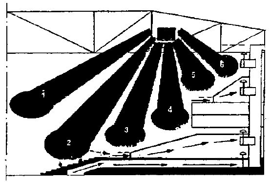

侧送方式是体育馆比赛大厅采用得最广泛的一种方式,以采用喷口侧送方式最为常见。体育馆比赛大厅无论规模大小,通常都具有空间大、比赛场地位置低、观众席逐渐升高的“碗型”特征,且风口离空调区域(特别是比赛区)较远;而喷口侧送风射流长、流量大,可以适应上述条件,因而在大型体育馆中应用最多。将喷口布置在大厅周围侧墙上或结构网架的周边横梁上,回风口则设在后排观众席侧和比赛场地边缘,空调区域温度均匀,靠近喷口的后排观众基本处于回流区,避免了“脑后风”;此外,喷口送风可以节省管道、降低造价。但它也存在着一些不足:比赛场地的风速难以控制,风速有时会超过0.2m/s,对乒乓球、羽毛球比赛有影响;此外,由于送风温差大、射流长,冷空气下降和热空气上升的现
象十分明显。为了避免这种情况,许多体育馆都将喷口设计成可以转动的,以便进行调节。如莫斯科奥林匹克体育馆、东京代代木体育馆等。

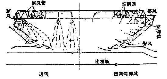

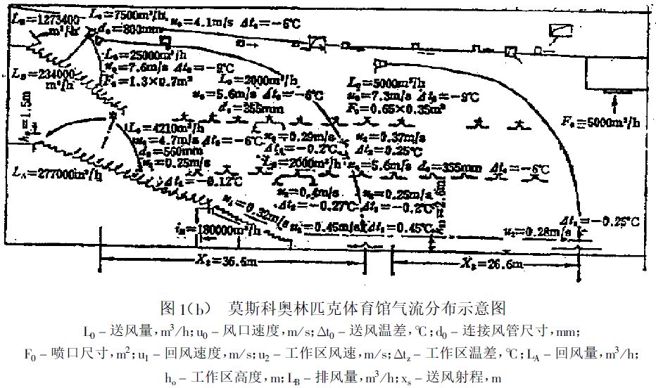

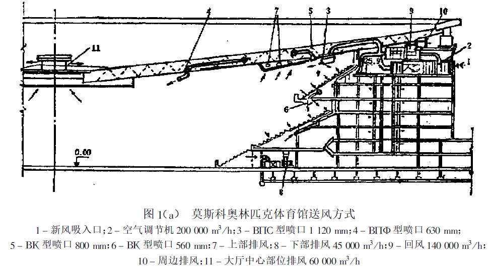

莫斯科奥林匹克体育馆是前苏联为举办1980年奥林匹克运动会而修建的。比赛大厅的四周侧墙上布置了52个能够上下左右旋转的喷口,向观众区送风。喷口设计成可转动的,以适应不同情况下的送风要求,这部分风量占总送风量的66%;在照明灯架上共布置了32个喷口,同样可以转动,向大厅中心的比赛区送风,这部分风量占总送风量的9.5%;为了弥补后排观众区空调效果不好的缺点,还在观众席后上方布置了64个向下的锥形散流器,这部分风量占总送风量的16.5%;另外还有80个散流器布置在中层的小看台包厢上,这部分风量占8%。图1为该体育馆的风口布置图和气流组织示意图。

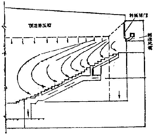

图4为首都体育馆比赛大厅的气流组织示意。采用顶棚条缝下送风和百叶侧送风互相交替使用的方式。两种方式由转换阀门进行切换。当进行一般体育比赛时,采用百叶侧送风方式:当进行乒乓球、羽毛球等比赛时,则采用顶棚下送风方式。这种方式利用比赛大厅的顶棚空间作为送风静压箱,使空气由顶棚上的条缝均匀地由上而下地送入比赛场地和观众席。
