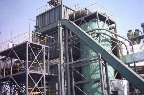

链条炉是机械化程度较高的一种层燃炉。因其炉排类似于链条式履带而得名。是工业锅炉中使用较广泛的一种炉型燃烧设备,为链条炉排的为链条炉,是层燃炉的一种,属机械燃烧的炉排。 工作原理:通过减速机带动链条炉排转动,使煤从前方着火,到锅炉尾部燃尽,较固定炉排能够提高燃烧效率,同时链条转到下方时,风冷降温,能够保护炉排片不烧损。是层燃炉中较好的一种燃烧设备。 链条锅炉前拱和后拱,与炉排一起构成了锅炉的燃烧空间,前拱位于炉排前部,主要起引燃作用,吸收来自火焰和高温烟气的辐射热,并辐射到新煤上,使之尽快升温、点燃;后拱则位于炉排后部,主要作用是引导高温烟气,属对流型炉拱。
为了与发电用大型锅炉相区别,中国把容量在65吨/时以下为工业生产供热、为建筑物供暖的锅炉称之为工业锅炉。链条炉是机械化程度较高的一种层燃炉。因其炉排类似于链条式履带而得名,是工业锅炉中使用较广泛的一种炉型,在10-65t/h中等容量,甚至1-2t/h的小容量锅炉中都有采用。链条炉是一种前饲式炉子,煤的燃烧过程是在移动中完成的,它的燃烧工况稳定,热效率较高,运行操作方便,劳动强度低,烟尘排放浓度较低。它属于单面着火方式,运行时燃料无自身扰动,沿炉排长度方向燃料层有明显的分区。为使燃料中的可燃物和飞灰可燃物燃尽,可以采用“二次风”。由于着火条件不好,拨火又必须人工操作,因此它不适于烧水分很大、灰分又多、结焦性强的煤。它的另一个缺点是金属耗量大。
链条炉排的外形好像皮带输送机,其运行过程是煤从煤斗内依靠自重落到炉排前端,随炉排自 前向后缓慢移动,经煤闸板进入炉膛。煤闸板的高度可以自由调节,以控制煤层的厚度。空气从炉排下面分区送风室引人,与煤层运动方向相交。煤在炉膛内受到辐射加热,依次完成预热、干燥、着火、燃烧,直到燃尽。灰渣则随炉排移动到后部,经过挡渣板 (俗称老鹰铁) 落入后部水冷灰渣斗,由除渣机排出,链条炉排的结构形式一般可分链带式、横梁式和鳞片式三种。
