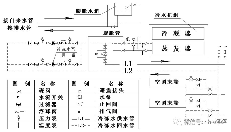

2、闭式循环水系统
定义:管路系统不与大气接触,在系统最高点设膨胀水箱并有排气和泄水装置的系统。
冷冻水系统为闭式系统。
当空调系统采用风机盘管和空气处理机组冷却用时,冷水系统宜采用闭式系统。高层建筑宜采用闭式系统。

闭式循环水系统:
冷冻水系统原理图

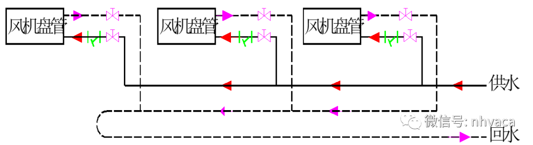

3、同程式水系统
定义:经过每一并联环路的管长基本相等,阻力相近;若通过每米管路的阻力损失接近相等,则管网的阻力不需调节即可保持平衡。
同程式系统的优点:系统的水力稳定性好,各设备间的水量分配均衡,调节方便。
同程式系统的缺点:由于采用同程管,管道的长度增加,水阻力增大,使水泵的能耗增加,并且增加了初投资。
4、异程式水系统
定义:经过各并联环路的管长不等,管路的阻力不等;需在各并联管网上增加相应的调节阀来调节水网平衡。
异程式系统的优点:异程式系统简单,耗用管材少,施工难度小。
异程式系统的缺点:各并联环路管路长度不等,阻力不等,流量分配难以平衡。

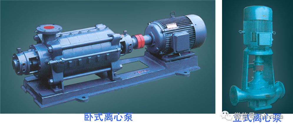

水泵的选择:
1、水泵的主要形式:
水泵的优缺点:
卧式离心泵运行相对稳定,但占地面积较大;立式离心泵是直接安装到管道上,不占空间,但泵功率一般情况不超过75KW,否则可能对管路冲击比较大。
2、水泵选择原则及注意事项:
a、首先要满足最高运行工况的流量和扬程,并使水泵的工作状态点处于高效率范围。
b、泵的流量和扬程应有10%~20%的富裕量。
c、当流量较大时,宜考虑多台并联运行,并联台数不宜超过三台。
d、多台泵并联运行时,应尽可能选择同型号水泵。
e、选泵时必须考虑系统压力对泵体的作用,注意水泵壳体和填料的承压能力以及轴向推力对密封环和轴封的影响.高层建筑水系统采用闭式循环时,系统的压力大大超过系统克服沿程摩擦和局部阻力损失所需的压力,在选用水泵时应注明所承受的静压值,必要时由制造厂家做特殊处理。
f、一般工程可按总管长的5~7m/100m选取损失扬程,再加上设备的损失扬程,即得到闭式系统水泵总扬程;开式系统总扬程与闭式系统总扬程不同,除系统损失扬程与设备 的损失扬程外,还得加上系统的实际扬程(水泵吸入扬程与输出扬程)。

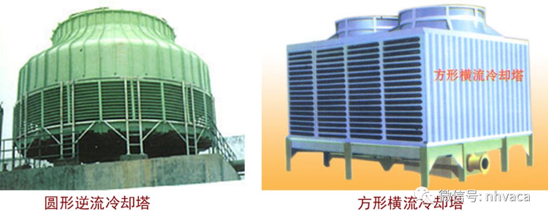

冷却水塔的选择:
1、冷却塔台数与制冷主机的数量一一对应,可以不考虑备用;
2、冷却塔的水流量 = 冷却水系统水量×(1.25~1.35);

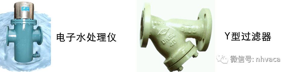

电子水处理仪和过滤器的选择:
1、产品主要形式:
2、电子水处理仪和过滤器的选择
电子水处理仪,又名电子除垢防垢仪,对物理性、生物性、化学性的垢类均有明显的预防和清除效果。
空调水系统中使用到的电子水处理仪和水过滤器一般都按照设备所在管段的管径进行选择。
冷却水系统属开式系统,必须使用电子水处理仪;
冷冻水系统属闭式系统,要求不是那么严格,可以在冷冻水系统管路中或膨胀水箱进水管路中安装电子水处理仪。

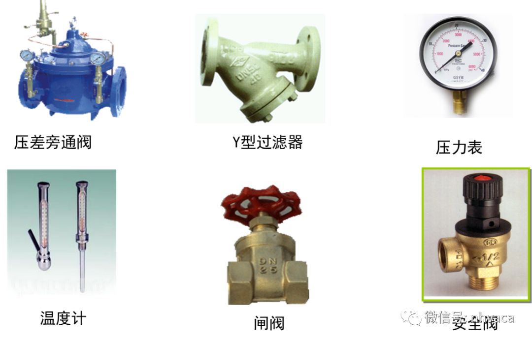

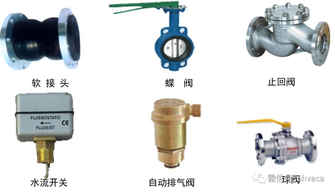

附属配件的选型:
1、配件的作用
空调系统冷热水管道上的配件起减震、启闭、调节、控制流向和压力等作用。常用闸阀、截止阀起启闭、调节作用,用止回阀控制流向,用安全阀控制安全压力,用减压阀减压,用平衡阀调整各环路阻力平衡。阀门又可分为手动阀、电动阀、气动阀等。
阀门搬运时不允许抛掷,吊装时钢丝绳应拴在阀体或法兰盘上,不能拴于手轮或阀杆上以免损坏。所有的阀门都应开关灵活,表面无损伤,阀杆不弯曲。管道采用螺纹连接时用螺纹阀门,焊接时用法兰阀门。另一方面可根据管径大小来选:小直径阀门(如DN100以下)多用螺纹阀门;大直径阀门多用法兰阀门。阀门应安装在便于操作、维修和检查处。为拆卸方便,螺纹阀门需配装活接头、长丝或法兰盘。法兰阀门必须配法兰盘。在水平管上,阀杆应垂直向上或斜向便于开闭的方向,但不许向下。在垂直管上,阀杆应垂直墙面。在安装阀门时,要注意阀体上的介质流动方向箭头,不得装反。
2、阀门的选型设计
项目
序号
选型原则
空调主机设备、辅助设备及末端等水进出口必须设计减震软接头;
机组冷冻水、冷却水进出管路设计蝶阀;
水泵前蝶阀、过滤器,水泵后止回阀、蝶阀;
4
集、分水器之间压差旁通阀;
5
集、分水器进、回水管蝶阀
6
水平干管蝶阀;
7
空气处理机组闸阀、过滤器、电动二通或三通阀;
8
风机盘管闸阀、过滤器(或加电动二通阀)。
一般采用蝶阀时,口径小于150mm时采用手柄式蝶阀;口径大于150mm时采用蜗轮传动式蝶阀。
3、常用阀门配件

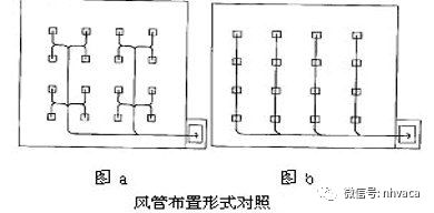

2、风管系统设计
通过风管可将各个送风口和回风口连接起来,提供一个空气流动的渠道,风管的设计布置应在气流组织及风口位置确定下来以后进行。
布置风管要考虑以下因素:
1)尽量缩短管线,减少分支管线,避免复杂的局部构件,以节省材料和减小系统阻力。
2)要便于施工和检修,恰当处理与空调水、消防水管道系统及其他管道系统在布置上可能遇到的矛盾。
下图的a和b为相同房间、相同送风口的两种风管布置形式。对比可知,a比b的管线要长,分支管线和局部构件也较多,因此,b优于a。

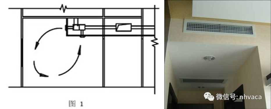

3、气流组织设计

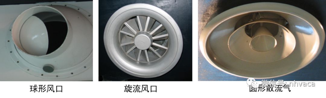

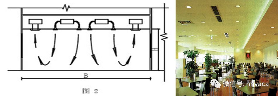

空调房间内合理的气流组织主要取决于送风口的形式和位置。目前,常见的气流组织形式有:
1)侧送风:侧送风如下图所示,侧板送风或风机盘管侧送是目前常用的气流组织形式。风道位于房间上部,沿墙敷设,在风道的一侧或两侧开送风口。可以上送风,上回风,也可以上送风,下回风。
它的特点是风口应贴顶布置,形成贴附式射流,回风区进行热交换。回风口设在送风口的同侧,风速为2~5m/s。冬季送热风时,调节百叶窗使气流向斜下方射出。
2)散流器送风:散流器送风可以进行平送和侧送。它也是在空气回流区进行热交换。射流和回流流程较短,通常沿顶栅形成贴附式射流时效果较好。它适用于设置吊顶的房间。
3)条缝送风:通过条缝形送风口进行送风,其射程较短。温差和速度变化较快,适用于散热量较大只求降温的房间,例如纺织厂、高级公共民用建筑等都有采用条缝送风。
4)喷口送风:经热、湿处理的空气由房间一侧的几个喷口高速喷出,渡过一定的距离后返回。工作区处于回流过程中,这种送风方式风速高,射程远,速度、温度衰减缓慢,温度分布均匀。适用于大型体育馆、礼堂、剧院及高大厂房等公共建筑中。
5)孔板送风:利用顶栅上面的空间作为静压箱。在压力的作用下,空气通过金属板上的小孔进入室内。回风口设在房间下部。孔板送时,射流的扩散及室内空气混合速度较快,因此工作区内空气温度和流速都比较稳定,适用于对区域温差和工作区风速要求严格,室温允许波动较小的场合。

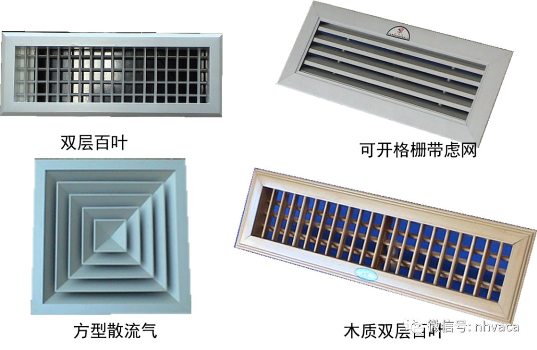

4、常用风口形式
