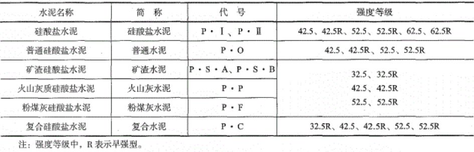

水泥
配制普通混凝土的水泥,可采用六大常用水泥(见下表),必要时也可采用快硬硅酸盐水泥或其他品种水泥。

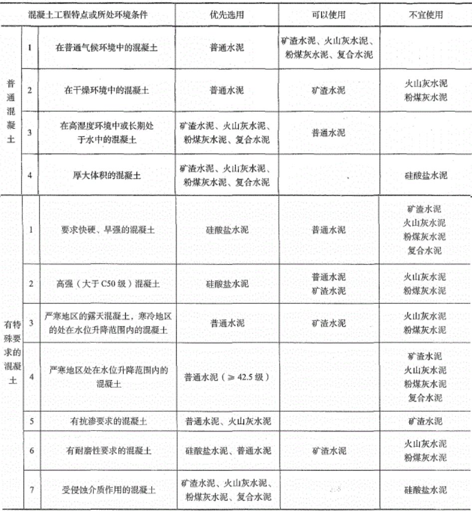

水泥品种的选用应根据混凝土工程特点、所处环境条件及设计施工的要求进行,常用水泥品种的选择可参照下表。
水泥强度等级的选择,应与混凝土的设计强度等级相适应。一般以水泥强度等级为混凝土强度等级的1.5~2.0倍为宜,对于高强度等级混凝土可取0.9~1.5倍。用低强度等级水泥配制高强度等级混凝土时,会使水泥用量过大,不经济,而且还会影响混凝土的其他技术性质。用高强度等级水泥配制低强度等级混凝土时,会使水泥用量偏少,影响和易性及密实度,导致该混凝土耐久性差,故必须这么做时应掺人一定数量的混合材料。
