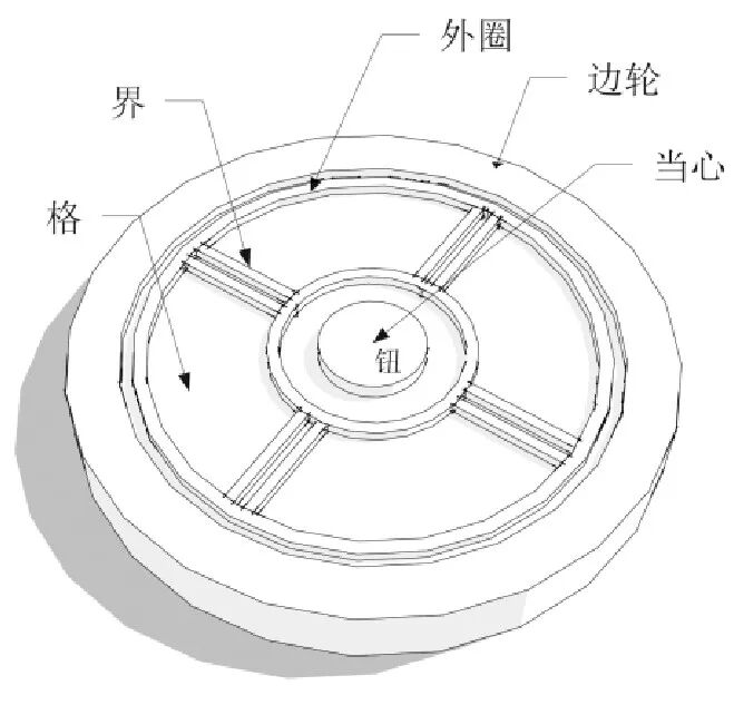

瓦当,中国传统建筑檐口处用以遮蔽椽头的建筑构件,是随着建筑技术发展出木构屋架及制陶工艺发展进步的过程而产生的。目前所发现最早的瓦当出土于陕西扶风召陈西周中期宫殿建筑遗址和岐山李村西周遗址。瓦当是勾头瓦的前端,形状主要有半圆形与圆形两种,少数有大半圆形瓦当,秦代之后以圆形瓦当为主。瓦当具有正背两个面,正面施纹饰,称为当面,背面通常为素面。当面边缘一圈高起的棱称为边轮,半圆瓦当中如无边轮则称之为缘。圆形瓦当当面中心点称为当心,划分当面的凸直线称为界,划分的空间称为格(图1)。从材质上来讲,古代瓦当以泥质灰陶为主,琉璃瓦的使用至迟从北魏开始,在北魏都城——平城(今大同)宫殿遗址已发现琉璃瓦构件,元代开始广泛使用琉璃瓦,明代有了极大发展,清代承袭明代工艺并有所提高。
![图片](https://fd.co188.com/group1/M01/7F/72/rBBhH2PEs1-AaTHcAAC5or_H8uY15.jpeg)
图1 瓦当构造名称示意
(图片来源:作者自绘)

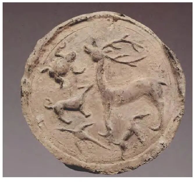

陕西地区动物纹瓦当多为圆形,首先在战国秦遗址发现。根据有无界格,可以分为两种类型。无界格瓦当年代早于有界格瓦当,出现时间约为战国早期,一般边轮比较窄,且陶质较硬,所饰动物纹为单体动物、单种多个或多种动物纹复合。其中陕西凤翔的秦雍城遗址出土了绝大多数的单体动物纹瓦当,主要纹饰种类有鹿、虎、蟾蜍、獾等,尤以鹿纹瓦当数量最多;在单体动物纹之后发展出单种多个的动物纹瓦当,年代大致在战国中期,一般动物在当面上无固定的布局形式,可对称布局、均态布局,或呈明显的主次形态布局;多种动物纹复合的瓦当一般以一种动物为主体,再以其他种类动物为辅布局在其周边,组成复合图像(图2)。有界格瓦当当面一般分为四个区,每个区内分别饰单个或多个动物,此类瓦当一般流行于战国中、晚期,此为秦汉瓦当四分区当面的开端。
图2 战国秦鹿雁犬蟾蜍纹瓦当
(图片来源:秦砖汉瓦博物馆)

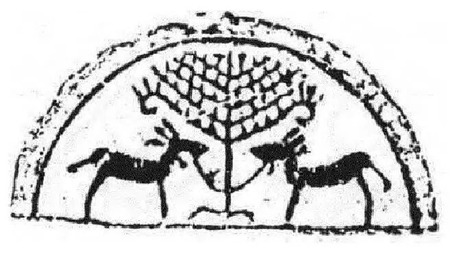

山东齐国故地动物纹瓦当开始使用年代可能为战国早期,甚至早至春秋,主要为临淄地区出土,以临淄齐故城小城垣公台宫殿遗址和崖付庄古井为主要发现地。瓦当形状主要以半圆形为主,圆瓦当数量较少。动物纹搭配树木纹为齐瓦的主要特征,其搭配的树木纹又分为曲枝树木、直枝树木、带叶树木和变形树木几类。动物纹本身主要分为兽纹和禽鸟纹,可分别独自与树木纹搭配,也可共同与树木纹搭配组成树木·兽·禽鸟纹。兽纹与树木纹搭配最为常见的布局为树木纹居中,双兽分居两侧,通过绳系于树干,以双鹿、双马较为常见,此种树木双兽纹瓦当在战国时期一直较为流行(图3)。禽鸟纹与树木纹搭配的形式出现较晚,可能为战国中晚期,一般禽鸟多栖息在带叶的树枝上。
图3 战国齐树木双兽纹瓦当
(图片来源:《古代瓦当(中国文物序列)》)

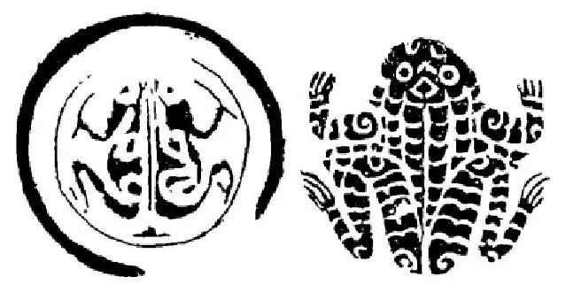

先秦时期的动物纹瓦当发展遵循时代发展规律并能够反映地域文化交流的现象特点。从出现时间上来看,动物纹瓦当一般晚于同地域素面及图案瓦当。从起源上来看目前有以下几种可能:(1)来源于青铜器上的造型及图案,如陕西凤翔秦雍城遗址出土的蟾蜍纹瓦当,其纹饰与商晚期青铜器上的蟾蜍纹相似(图5);(2)来自部族聚落自身及征服的其他氏族的图腾;(3)与畜牧业发展有关,以珍贵的猎物为装饰。
图5 蟾蜍纹瓦当与殷墟晚期青铜器拓片
(图片来源:《中国古代瓦当研究》)

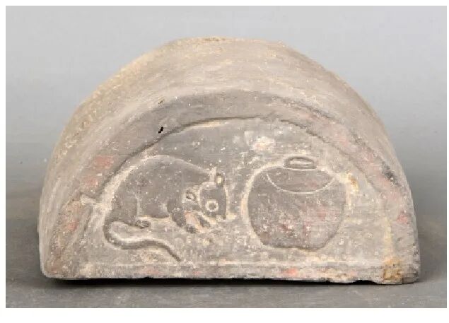

南京博物院院藏文物中有一枚独具特色的战国鼠纹半瓦当,长13.7厘米,宽7.2厘米,高11.6厘米。当面左边饰有一较为具象的老鼠,鼠耳、眼睛、爪子均可分辨,一条粗壮弯曲的尾巴横在身前,而当面右边为一带盖陶罐,盖子上有一提手,罐子肩部有一圈装饰线条。鼠的造型手法可能受战国秦单体动物纹瓦当的影响,但该鼠形象又比较立体,不似秦动物纹侧面双腿单耳造型的特征。以动物搭配器物的画像瓦当,在现有战国出土瓦当案例中比较鲜有,极为特别(图6)。
图6 战国鼠纹半瓦当
(图片来源:南京博物院)

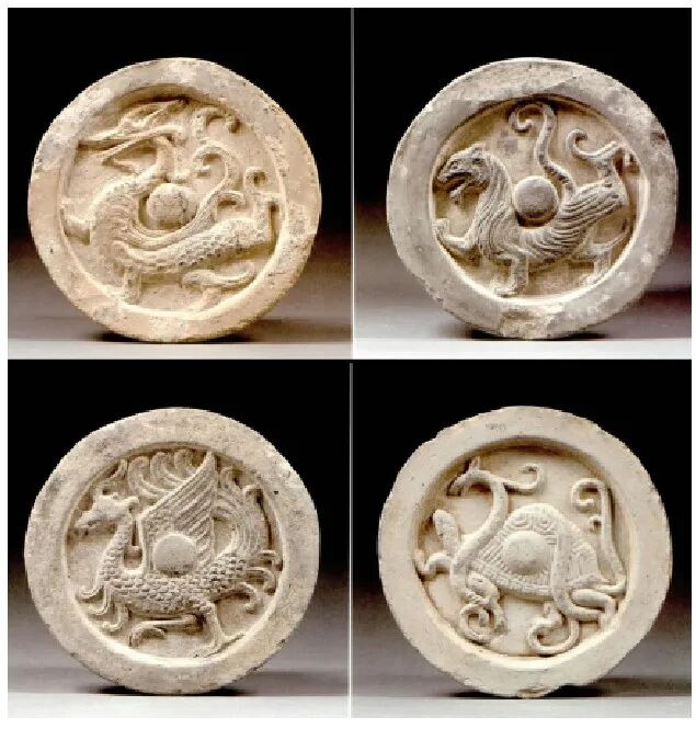

四神瓦当,四神即四灵,《三辅黄图》卷三:“苍龙、白虎、朱雀、玄武,天之四灵,以正四方。”四神是四种被神话了的动物形象,在星宿、方位、节气、颜色、阴阳五行等方面均有其代表意义。汉代阴阳五行学说盛行,四神纹样在画像石、画像砖、铜镜等各处均有使用,四神瓦当的使用即为其镇宅辟邪之意。四神瓦当主要出土于汉长安城遗址,当心多饰有大乳钉,边轮较宽,四神形象刻画清晰生动(图7)。
图7 汉四神瓦当
(图片来源:陕西历史博物馆)

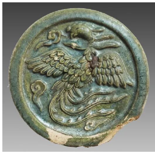

明代动物纹瓦当依然以龙纹及凤纹为主,主要用于官式建筑,且大量使用琉璃瓦。主要发现地分为以下几类:(1)现存明代建筑遗存,如北京故宫角楼等;(2)宫殿遗址,如南京明故宫遗址(图8)、各地藩王府遗址;(3)寺庙遗址,如南京大报恩寺遗址;(4)砖瓦窑遗址,如南京雨花台窑岗村明代琉璃窑址、陕西华阴西岳庙一号琉璃瓦窑址等;(4)皇家陵园建筑,如南京明孝陵、北京明十三陵等。
图8明初绿釉琉璃凤纹瓦当
(图片来源:南京明故宫遗址采集)

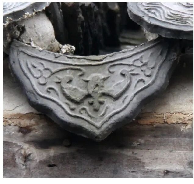

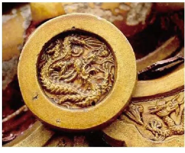

清代动物纹瓦当基本与明代相同,以龙凤纹为主,使用范围也大致相同。但龙纹造型有所区别,以北京故宫西南角楼上清代与明代的龙纹瓦当做对比,可以看出两者的一些主要区别:清代龙身形较明代更细长,龙鳞层叠似鱼鳞状,四腿肘部无毛发,龙首髪朝后,龙爪细而无力,五趾分布随意,龙嘴张开,龙尾有尾毛。从龙的整体形态上看,清代瓦当的龙纹已无明代那般勇武有力,舒展生动(图10)。清代民间建筑也出现了动物纹瓦当,使用等级较低的普通陶瓦,一般动物纹饰为蝙蝠等有吉祥寓意的图案(图11)。
图1 0 清龙纹瓦当
(图片来源:《故宫西南角楼明、清瓦件对比》)
图1 1 清蝙蝠纹瓦当
(图片来源:扬州赵氏住宅)
