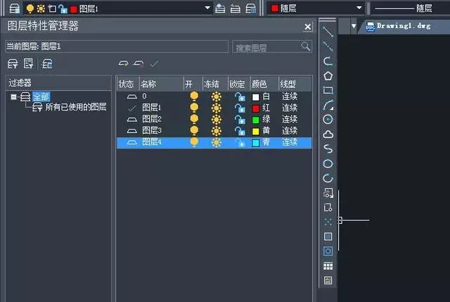

01、将图块创建在0层
这个0层之前已经不止说过一次了,关于继承性什么的,如果不在0层创建的图块,那么插入之后会回去原来的图层,这样创建图块就没有多大意义了。

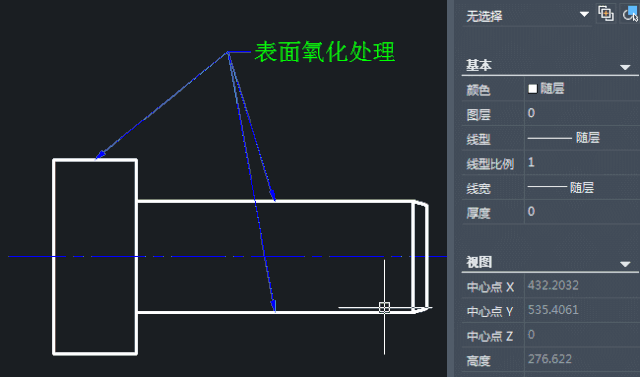

02、关于修改
有些人喜欢在特性管理器修改但个线段的线型比例,其实是一种很不好的习惯。
例如大家应该都试过,画图刚开始画中心点划线,发现怎么出来实线啊,线型也没选错啊。
通常我们的线型比例和出图比例保持一致就可以了,所以改也是改全局线型比例,而你选中对象在特性管理器当中改,仅对所选线型起作用,这样的话,图元线型的真实比例是LTSCALE比例和单个对象比例因子的乘积。
也有些人喜欢在创建新图层的时候,即便画写简单图形,也要强行赋予对象线型、颜色和线宽。其实如果真的是比较简单,让它默认随层就好,要改就单独设置,当然,最后还是看自己的需要。

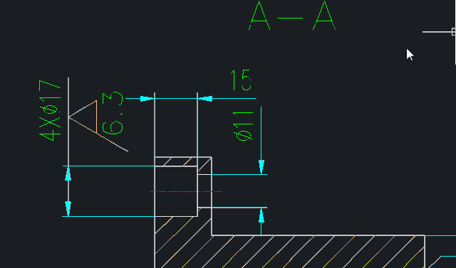

03、关于炸开
1、标注对象不要随便炸开
尺寸标注本来就是应该作为一个对象去处理,不然编辑起来会很麻烦。
如果希望炸开单独修改尺寸,一就是数值不准确想要手动改,但这不太对。二就是添加直径符号,公差等。

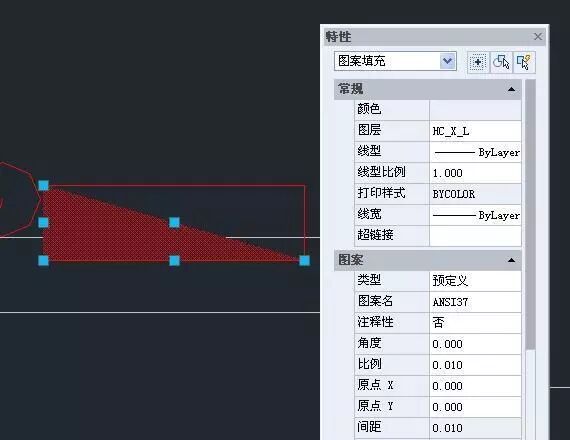

2、填充图案也不要随便炸开
之前单独说过一个案例,就是楼层消防栓因为填充图案不当,导致炸开之后全是数不清的线条,一张图纸下来会变得大到让CAD都打不开,所以。

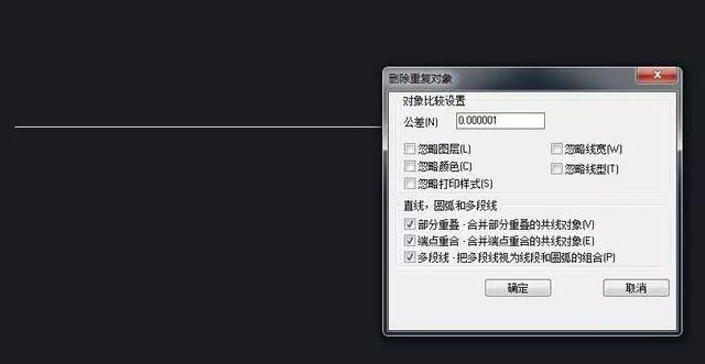

05、不要画重线
这个问题很多CAD设计师在不经意间就会发生,你可别说你没试过哦。
重线其实很没必要,不过如果没有留意到,不妨可以用命令进行消重处理,像中望CAD当中就有该命令【Overkill】
