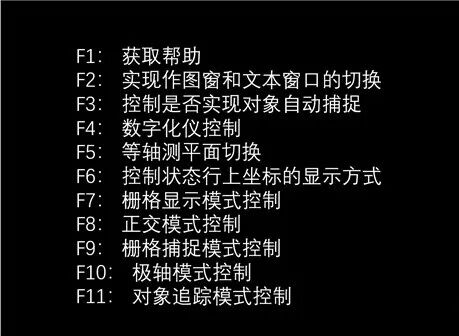

F1:获取帮助
F2:实现作图窗和文本窗口的切换
F3:控制是否实现对象自动捕捉
F4:数字化仪控制
F5:等轴测平面切换
F6:控制状态行上坐标的显示方式
F7:栅格显示模式控制
F8:正交模式控制
F9:栅格捕捉模式控制
F10:极轴模式控制
F11:对象追踪模式控制

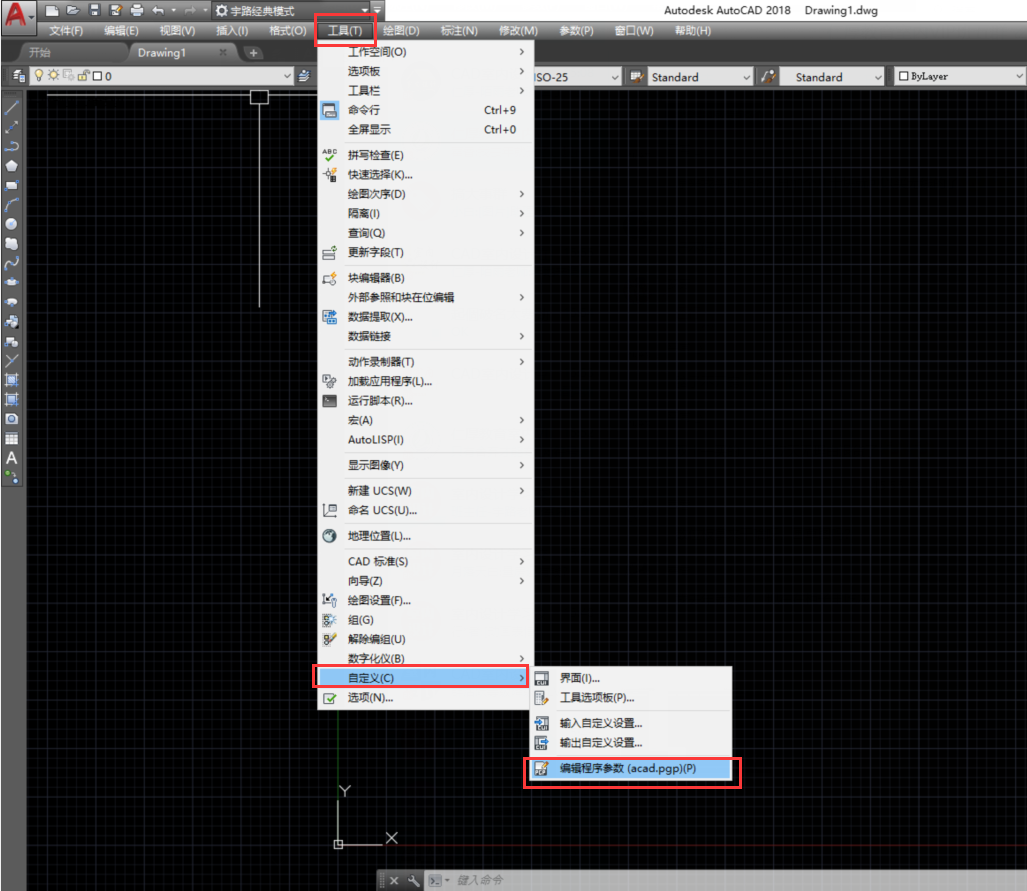

首先,我们打开CAD软件,然后点击【工具】——【自定义】——【编辑程序参数】~

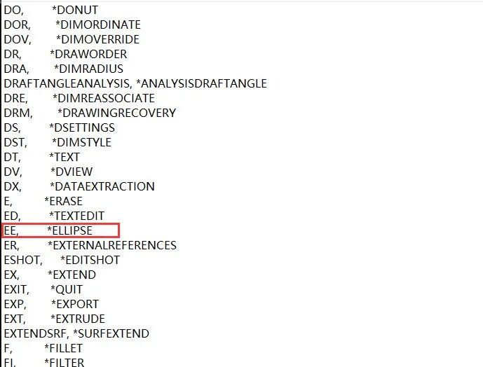

这时候会弹出一个窗口,里面都是英文哈,前面比较短的英文缩写就是后面的功能对应的快捷键啦,我们选择自己要改变的快捷键,例如这个椭圆的快捷键EL,我们把它改为EE~
3、保存后重启
保存之后,我们关掉CAD,重启,然后就可以用EE这个命令来画椭圆了~
