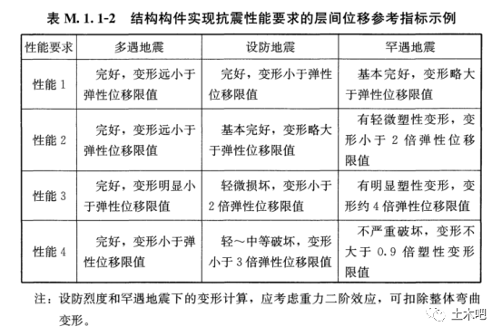

1.传统设计法是“低弹性承载力─高延性”的单一解决方案;性能化设计追求承载力和延性的最佳平衡,可提供“低弹性承载力─高延性”或“高弹性承载力─低延性”的多种解决方案。比如:对于“性能目标1”,大震下基本处于弹性,则延性仅需满足最低要求即可;对于“性能目标2”,大震可能屈服,则需满足低延性要求……;对于“性能目标4”,大震接近严重破坏,需满足高延性要求。

4.传统设计法的“中震可修”是通过放大小震的弹性内力而间接实现的,对“中震可修”没有具体控制指标,可操作性不强;性能化设计直接验算中震,对承载力和变形均有明确的控制指标。

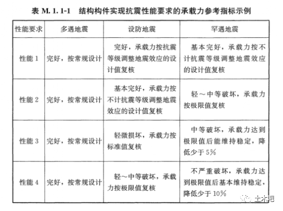

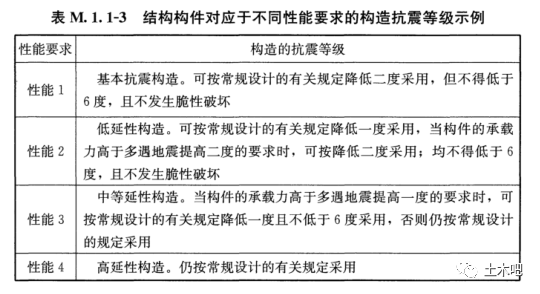

2.各性能目标均由三个具体控制指标来表示:
承载力指标、层间位移指标、构造抗震等级,分别如下:

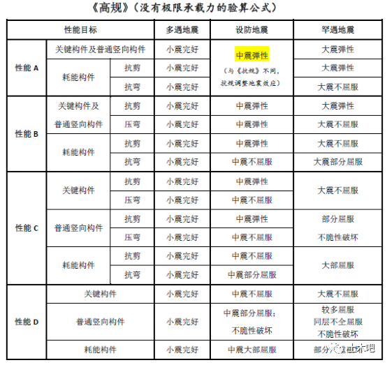

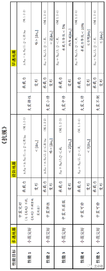

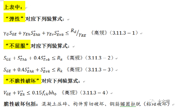

3.《高规》和《抗规》的承载力性能水准计算公式归纳
根据《高规》和《抗规》条文整理成下表,方便查阅和理解。《高规》和《抗规》不完全相同:
(1)《高规》分关键构件、普通竖向构件和耗能构件,分抗弯和抗剪分别给出性能水准要求,代表了对出铰顺序的控制,由先到后为:
剪力墙连梁─框架梁端─剪力墙底部加强部位─框架柱根。
(2)《抗规》给出了极限承载力验算公式,《高规》未给。
(3)《抗规》给出了各性能目标的变形控制指标,《高规》未给。
