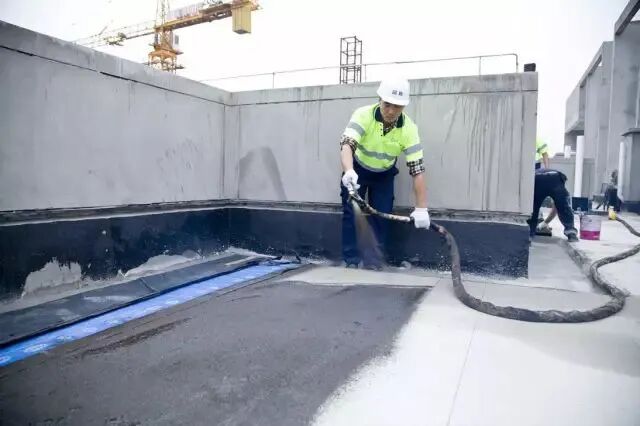

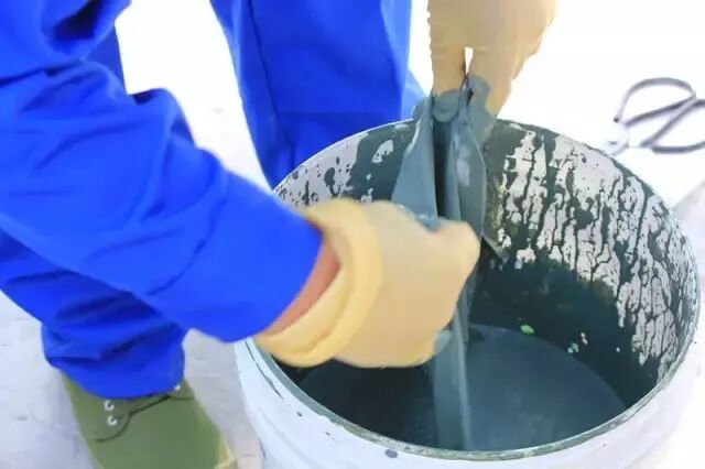

JC 1066—2008《建筑防水涂料有害物质限量》对各类型防水涂料有害物质进行了明确。该标准依照原材料和生产工艺的不同,将防水涂料分为水性、溶剂型、反应型三大类。水性防水涂料是以水分的蒸发使涂料固化成膜,如聚合物水泥防水涂料、水乳型沥青基防水涂料等;溶剂型防水涂料是以溶剂的挥发使涂料固化成膜,如溶剂型沥青基防水涂料等;反应型防水涂料是通过液态的高分子预聚物与相应的物质发生化学反应成膜的一类涂料,如聚氨酯防水涂料、聚脲防水涂料等。
这些防水涂料中的有害物质主要有挥发性有机化合物(VOC)、游离甲醛、苯、甲苯、乙苯、二甲苯、氨、可溶性重金属(如铅、铬、镉、汞)、苯酚、蒽、萘等。相对而言,溶剂型防水涂料因含有机溶剂,施工时对环境有污染,所以环保性不太好,相对而言,水性防水涂料因溶剂为水,较为环保。然而,水性防水涂料的一些性能没有反应型和溶剂型防水涂料好。反应型防水涂料几乎不含溶剂,其涂膜的耐水性、弹性和耐老化性通常都较好。
防水涂料中的有害物质低于一定值对身体是没有影响的。购买产品时一定注意,不要图便宜,而购买有害物质含量超标的产品。建议广大消费者在购买防水涂料时一定要注重环保。一般而言,经过十环认证、中国环保认证、美国UL绿色卫士认证、欧洲Eurofins IAC认证等环保认证的都是环保型产品,大家在购买的时候一定要注意辨认。

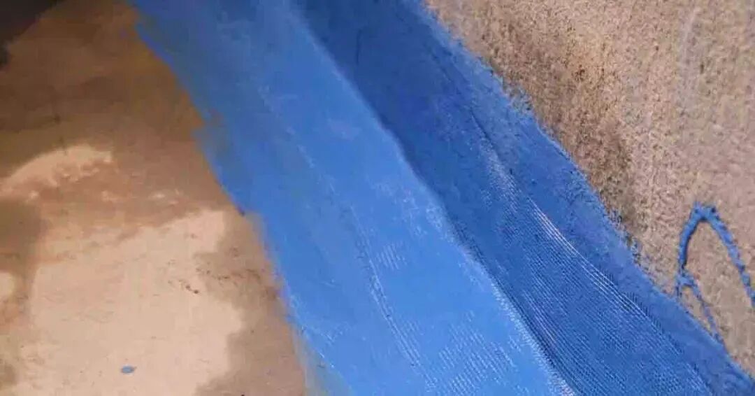

外墙防水
外墙防水选用涂料类比较科学,首先涂刷整体无接缝,这对外墙防水非常有利;其次粘接一般也都不会有问题,所以空鼓、窜水和下垂也不会出现;第三是收头容易处理,一般不存在牢固隐患;甩茬也容易搭接,也不存在难度隐患。相反,选用传统防水片材则不具备这些优点。
渗透结晶具备以上优点,而且受后续施工和交叉作业的破坏也很小,涂刷渗透结晶完全能够达到一级防水的验收标准,同时在工期和造价上渗透结晶也具有很大优势。
