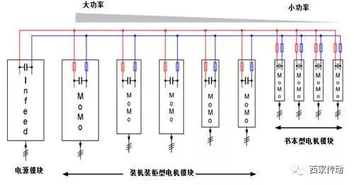

知识点:直流排 1 根据额定功率排布驱动器的位置 从机械和电气角度上看,按照驱动器功率大小的顺序排布是最简便有效的方法。例如按照功率大小在电源左侧或者右侧递减即可。这种情况下电机模块功率最大的直接紧挨着电源,功率最小的电机模块远离电源。下图就是举例装机装柜型电机模块以及书本型电机模块分布,在装机装柜型整流单元的右侧,电机功率逐渐递减。
知识点:直流排
1 根据额定功率排布驱动器的位置
图1-1 SINAMICS S120按照额定功率排布电机模块
推荐按照电机模块功率排布,因为功率相近的模块在电气和机械上的差别很小,这样排布可以提供很多优势:
S120电机模块装机装柜型或者书本型邻近安装没有任何问题,因为这些模块有相近的机械尺寸,可以直接和邻近模块安装在一起。
装机装柜型或者书本型装置设备之间为了散热需要进行布局,而柜内冷空气设计相对容易实现,因为相邻的电机模块有相似的机械尺寸,具有类似的冷却空气需求。
远端的功率小的电机模块可以使用更小的母排,在大多数情况下可以节省材料成本。但是非常重要的一点是保证进线熔断器或者断路器有保护整个直流母排的短路的能力。
如果电机模块有问题(IGBT损坏或者DC母线电容)一般仅仅移除有问题的电机模块的快熔。因为这样安装邻近的结构设计和有问题模块类似,其他模块进线一般不受影响。

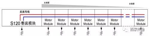

2 根据工艺情况排布驱动器的位置
一些场合需要长直流母线上的电机模块按照 工艺顺序排布。而且整流单元安装在直流母线的一端,不论模块尺寸和功率大小,只是相对于工艺排布驱动器位置。
图1-2 SINAMICS S120按照工艺排布电机模块
根据生产工艺布局电机模块通常是没有问题的,需要满足以下条件:
每个电机模块功率差别不要超过4~5倍
驱动配置仅仅由一种类型的电机模块组成。比如装机装柜型或书本型。
当这些条件满足时,按工艺排布实际和功率排布有相同的优势,邻近的电机模块有相似的机械尺寸和电气功率。
然而,配置中单个电机模块输出功率差5倍以上或者电机模块类型有装机装柜型和书本型混合时,按照工艺排布有以下缺点:
布局非常耗时邻近的电机模块尺寸相差太大,高度和重量都有很大偏差。
在装机装柜型和书本型优化冷空气路径变复杂。因为不同的尺寸,冷空气的需求不同,因此需要空气压力范围变宽,导致柜内的散热设计变的复杂。
如果S120电源位于直流母线一端,另一端是输出功率非常大的装置需要设计成整流所需的满载流量的母排。相对来说成本增加很多。
如果其中一个模块大功率的损坏,邻近电机模块的快熔可能也易熔断,从而将会更多熔断器的损坏。
