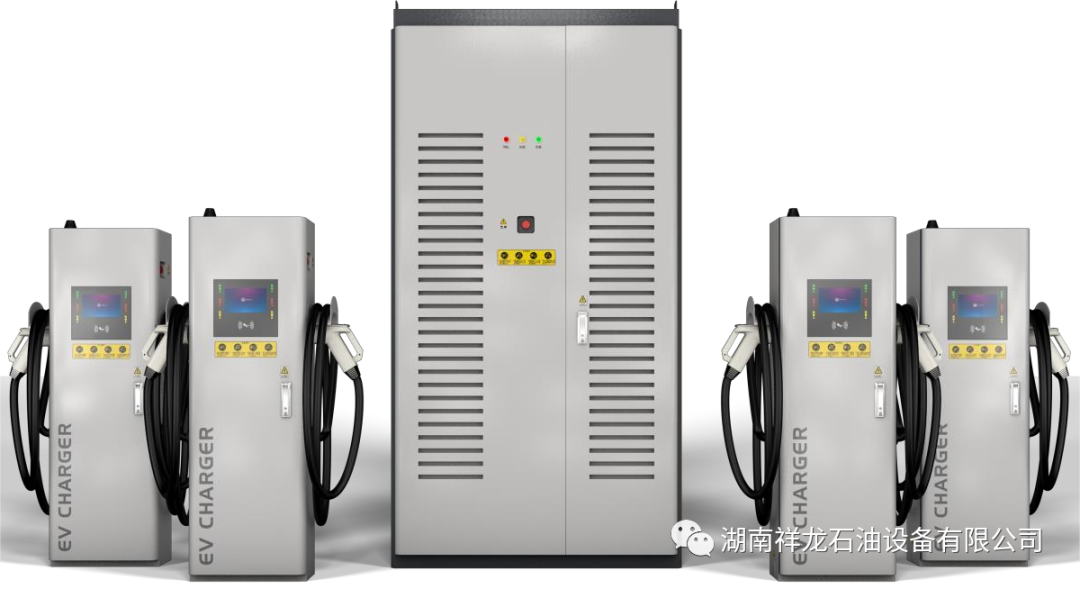

一体式直流充电桩
采用整流电源模块和功能齐全的智能控制系统,充电机输出功率可按需求配置,具有转换效率高、配置灵活度高、功率智能分配、应用范围广等诸多特点,广泛应用于城市充电网,是公共停车场以及大型公交站、物流、出租车等独立运营站场的常用选择。
支持新国标电动汽车充电使用;
启动方式多样,满足多种应用场景;
4G/3G/2G全网通、以太网等通讯方式可选;
双枪均分模式、自动分配模式可设计,实现高效充电;
防护等级达到IP54,无需雨棚也能满足户外安装条件。

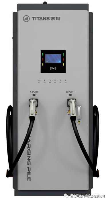

分体式直流充电桩
具有配置灵活、安全可靠、安装方便、功能丰富等特点,可为公交车、小汽车和中巴车等多种类型的电动汽车提供快速充电服务,适用于大、中型充电站,地上、地下停车场和住宅小区停车场等场景。充电机的功率调度采用效率寻优算法,以单模块或单模组为颗粒度进行智能分配,能够,所有功率模块可切换至任意一个枪口输出,提高功率利用率。
由充电主机+充电终端组成,一机多枪,按需配置;
多样化的计费方式及充电启动方式;
国际计量精度,支持一枪一表;
高安全性∶具备烟感检测装置,提高运行安全系数;
高效系统∶92%(20%Po/Pn50%);95%(50%<Po/Pn100%)。

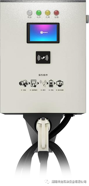

壁挂式直流充电桩
可为纯电动汽车、插电混合动力汽车提供直流快速充电服务,适用于住宅小区、商业地产、工业园区等地下或室内停车场。
节省空间,体格小,能量大;
配置电子式电能表,精度等级不低于1.0级;
拥有自动识别、刷卡、扫码、用户名、APP等多种启动方式。
