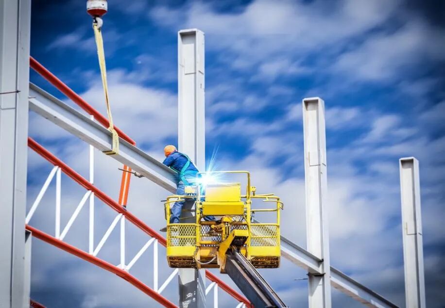

1.钢结构焊接技术要点
   焊接技术在钢结构施工中占据关键地位,现下焊接技术具备多种形式,整体水平相较从前有了较大的进步,多样化的焊接方法使得各部位的焊接延性与强度均得到了保证。在焊接操作中,手工电弧焊、保护焊、埋弧焊等焊接技术强有力的保证了钢结构建筑的总体质量。值得注意的是,在焊接操作中,极易产生高温,进而会导致钢材内部发生质变、引发钢结构的脆性变化,因此在焊接操作时:①要确保焊接的各项准备工作落实到位,将电弧引入、焊条烘焙等工艺准备就绪;②应该严格依据图纸及规范要求实施焊接操作,为保证钢结构焊接的总体质量奠定坚实基础;③应妥善开展无损探伤检测,及时处置不合格焊缝。

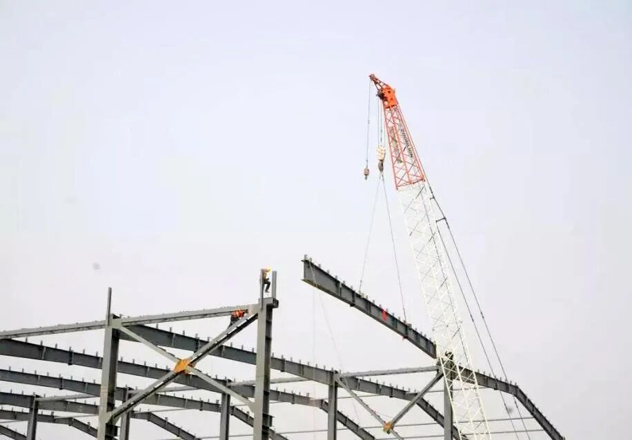

2.钢结构吊装技术要点
   在建筑钢结构施工中,吊装作业也是重要的环节之一,在吊装作业时应关注以下要点:①严格依据设计顺序开展吊装作业,合理运用建筑挂篮与爬梯将钢柱等钢构件有序连接;②要根据钢柱等构件的特性选择适宜的吊装机具;③吊装过程中务必要保证吊装高度合理,并按照平移形式落实好调整的工作;④在使用缆风绳校正钢柱过程中,考虑到缆风绳会对钢柱施加较大的力,因此要确保钢柱在脱离缆风绳后可以保持零位移,进一步保证校正工作到位;⑤待钢柱等构件找平后应及时将地脚螺栓拧紧,并使用脱绳有效固定钢柱。

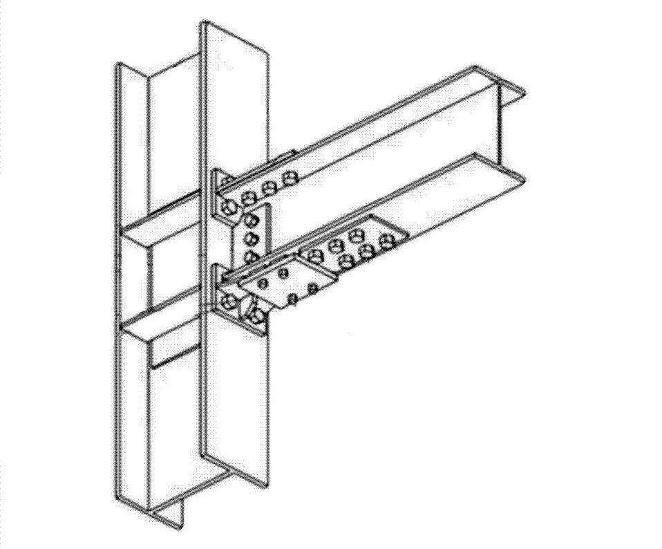

3.钢结构螺栓连接技术要点
   螺栓连接技术在钢结构施工中也是不可或缺的重要环节,在施工过程中应该依据设计要求选用普通螺栓连接或者高强螺栓连接。在螺栓连接操作前,应开展螺栓抗滑测试工作,确保螺栓的有效性;在安装过程中,则应该确保螺栓紧固到位,并依据相关规范利用扭矩扳手开展复测工作。
