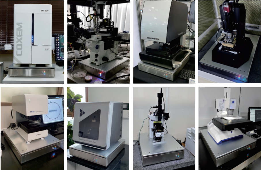

主动减振的工业应用
相对于被动减振,主动减振在低频振动的隔离方面具有明显的优势,因此主动减振技术多用于航空航天、超精密加工、精密检测、光学实验等对基座稳定性要求较高的场合。

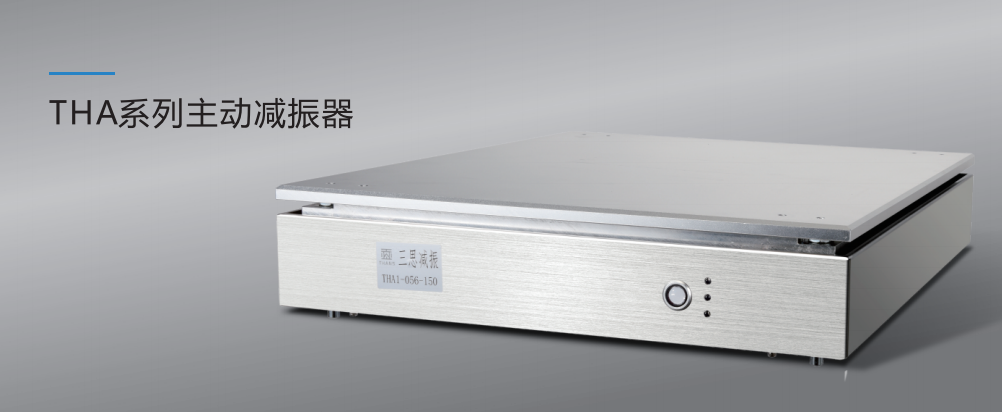

主动减振器

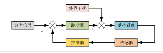

主动减振技术原理
主动减振系统通常包括有受控系统、控制器、驱动器、传感器等几个常见的部分组成。
外界振动干扰作用在受控系统中,受控系统产生响应的系统输出,而传感器检测到输出量,将输出量传输到控制器,控制器根据此输出响应和相应的控制策略,运算得到所需的控制信号,并且将控制信号传输到驱动器,驱动器根据控制信号产生相应的电流或者电压信号用以驱动主动执行器,从而调整系统的包括刚度、阻尼在内的关键参数,并且依次不断循环,动态地调整系统的参数,实现主动减振。
主动减振控制系统原理示意图

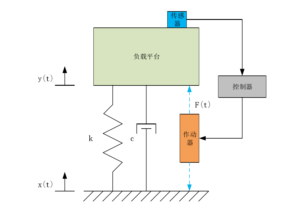

下图所示的就是主动减振系统形式。主动减振系统通过振动传感器采集振动状态信息,然后反馈给控制器,控制器根据反馈运算得到控制信号,对主动执行器进行控制,从而实现对振动的隔离。
振动信号根据不同的传感器类型以及应用场景,可以测量振动的位移、速度、加速度等信号。其中一种反馈方式,就是反馈负载平台的振动信号,如下图(a)所示。
(a)单一反馈主动减振系统模型图

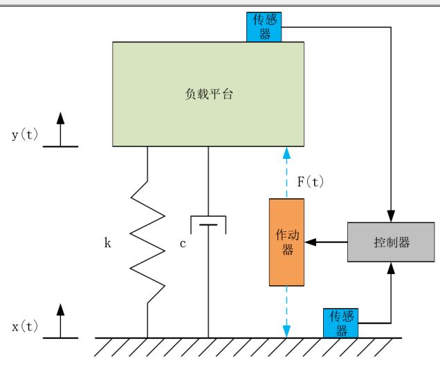

另一种则是同时测量负载平台和基础的振动信号,前者用于反馈控制,后者则用于前馈控制,即如下图(b)所示。
(b)前馈+反馈主动减振系统模型图
