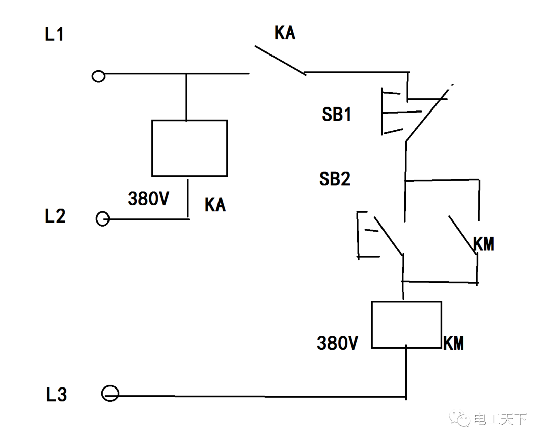

知识点:缺相保护装置 缺相是我们生产中比较常见的问题,由于种种原因造成的缺相烧毁的电机不在少数,想必做电工的朋友都有亲身经历。 对于一些不需要相序保护的电动机,我们可以自己动手做一个简单的缺相保护器,下图就是由一个线圈为380伏的继电器做成的缺相保护控制线路。 当我们合上电源开关,继电器KA线圈得电吸合,其常开触点闭合,接通通往SB1的电源,为启动电动机做好准备。 启动的时候按下启动按钮SB2,接触器km的线圈得电,其主触头吸合,常开辅助触点也吸合并自锁,电动机得电启动运转。
在运行的过程中,无论是电源L1断开还是电源L2断开,继电器kA的线圈都会断电释放,其常开触点复位,切断通往接触器km线圈的电源,从而使km线圈断电释放,电动机停止运转,起到保护作用。
电源L3断开则直接切断通往km线圈的电源,起到保护电机的作用。
