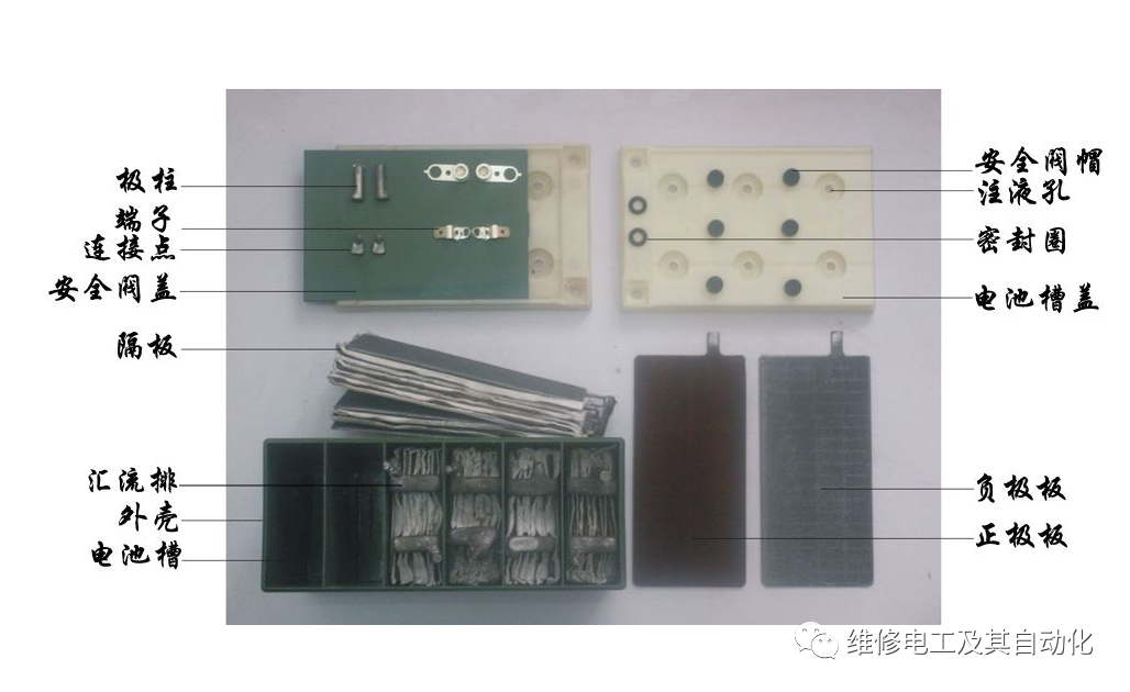

铅酸蓄电池过充电,会造成极板过早损坏,欠充电会使负极板硫化而缩短蓄电池的使用寿命和降低其容量。由于蓄电池平时是小电流放电,电压不会明显降低,但可能影响保护装置和自动投入装置或重合闸装置动作的成功率,对事故处理和倒闸操作十分不利,从而影响设备的安全运行,甚至发生人身事故。判断铅酸蓄电池过充电和欠充电的方法有两种:
(1)、根据现象判断:过充电的现象是:正、负极板的颜色较鲜艳,蓄电池室内的酸味较浓,蓄电池内的气泡较多,正极板有大量脱落物;欠充电的现象是:正、负极板的颜色不鲜明,蓄电池室内的酸味较淡,蓄电池内的气泡很少,电压低于 2.1伏,负极板有大量脱落物。
(2)、测量蓄电池两极板间的电压或电解液比重:铅酸蓄电池电解液的比重 (d) 与蓄电池开路时端电压的关系为:
E = 0.85 + d
  式中 0.85 为蓄电池的电势常数。由此可见,蓄电池两极间电势的高低与极板大小无关。无论多大容量的铅酸蓄电池,在正常充好电之后,电解液的比重将恢复到 1.125 左右,此时其电动势应为 2.05~2.10 伏(电动势大小与电解液温度也有关系,但在 5~25 摄氏度内影响很小)。
