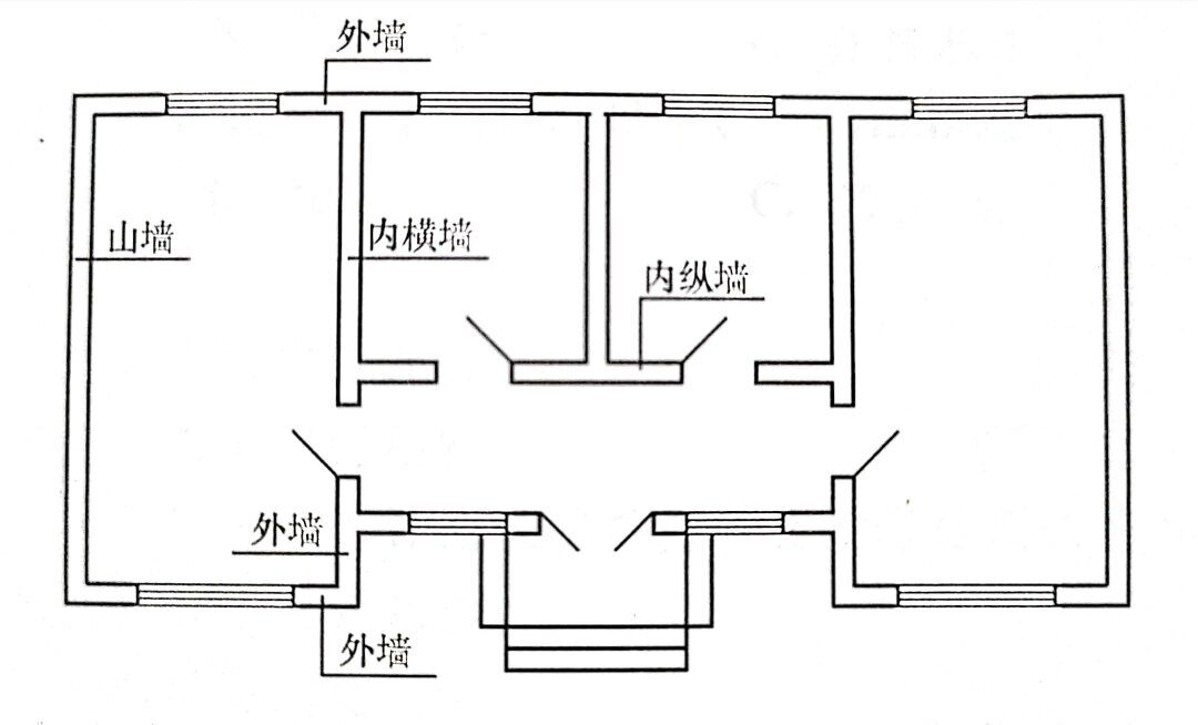

按墙体在建筑物中的位置分类

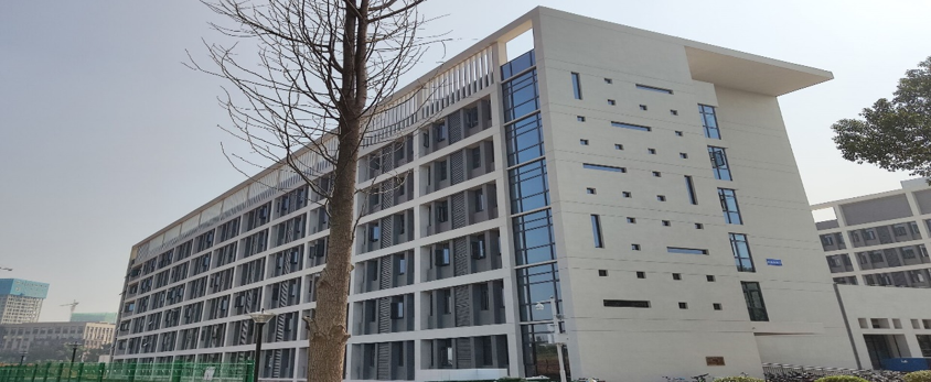

外墙:沿着建筑物四周边缘布置的墙体。(与屋外空气直接接触)
内墙:是被外墙所包围的墙体,不与屋外空气直接接触,一般也可称暖墙。
按墙体在建筑物中的走向分类
纵墙:沿建筑物长轴方向布置的墙。
横墙:沿建筑物短轴方向布置的墙。
山墙:横向布置的首尾两端的横墙。
窗间墙:同一道墙门窗洞口之间的墙体。
窗上墙(窗下墙):门窗洞口上下的墙体。

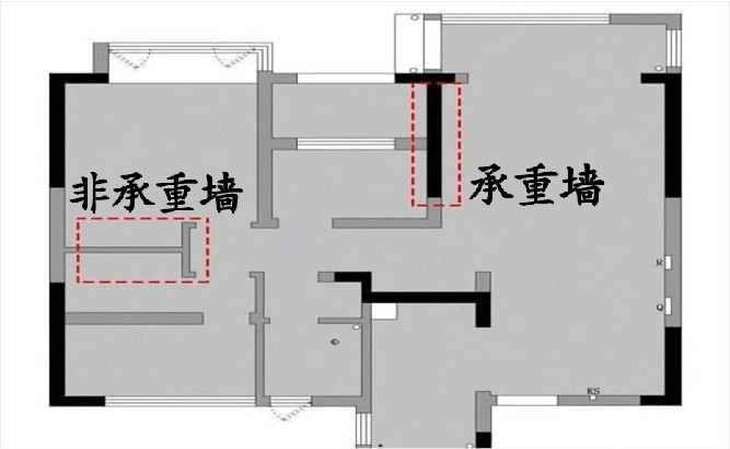

按墙体的受力情况分类

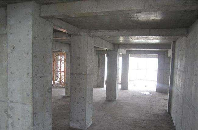

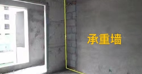

承重墙:承重墙是建筑主要的承重构件,承担建筑地上部分的全部竖向荷载及风荷载。
非承重墙:非承重墙指在建筑物中起次要承重作用的墙,分四类。

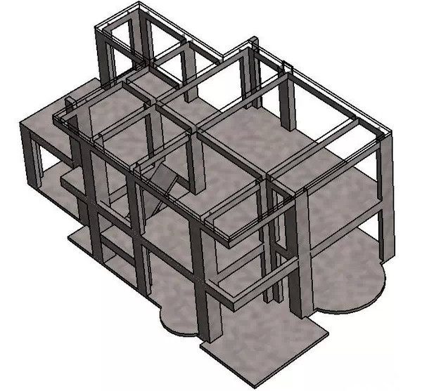

框架填充墙:是指框架结构中填充在柱子间的墙。

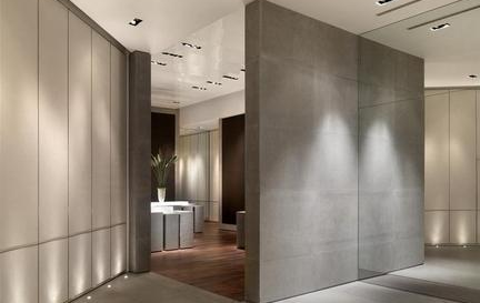

幕墙:不承担主体结构的建筑外围护结构或装饰结构。

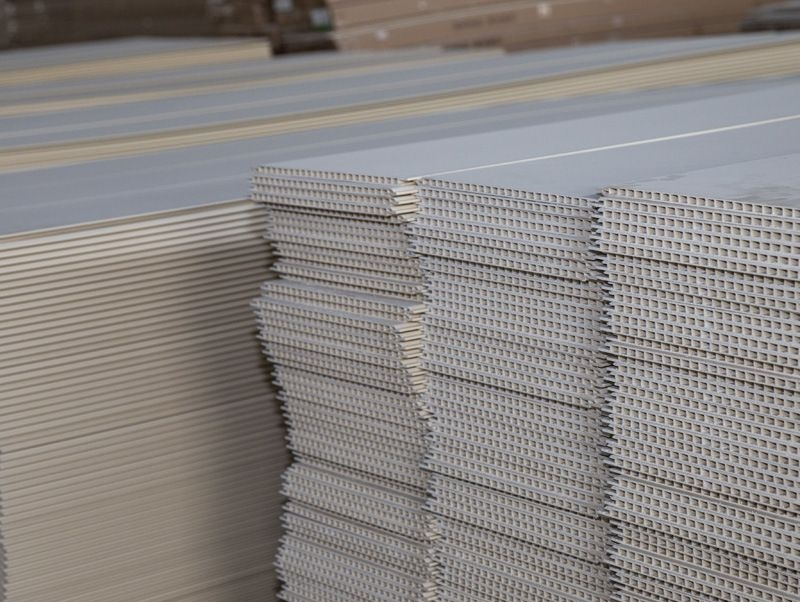

隔墙:分隔建筑物内部空间的墙。

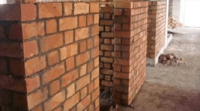

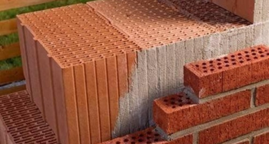

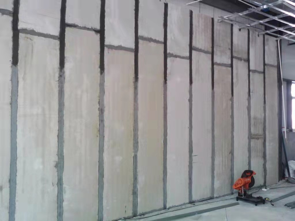

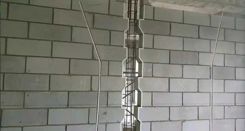

砌块墙:用砌块和砂浆等筑成的墙。

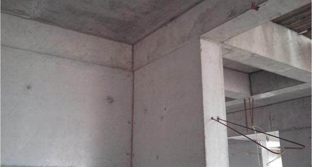

混凝土墙:用水泥、石子、砂子和水拌合在一起浇筑的墙。

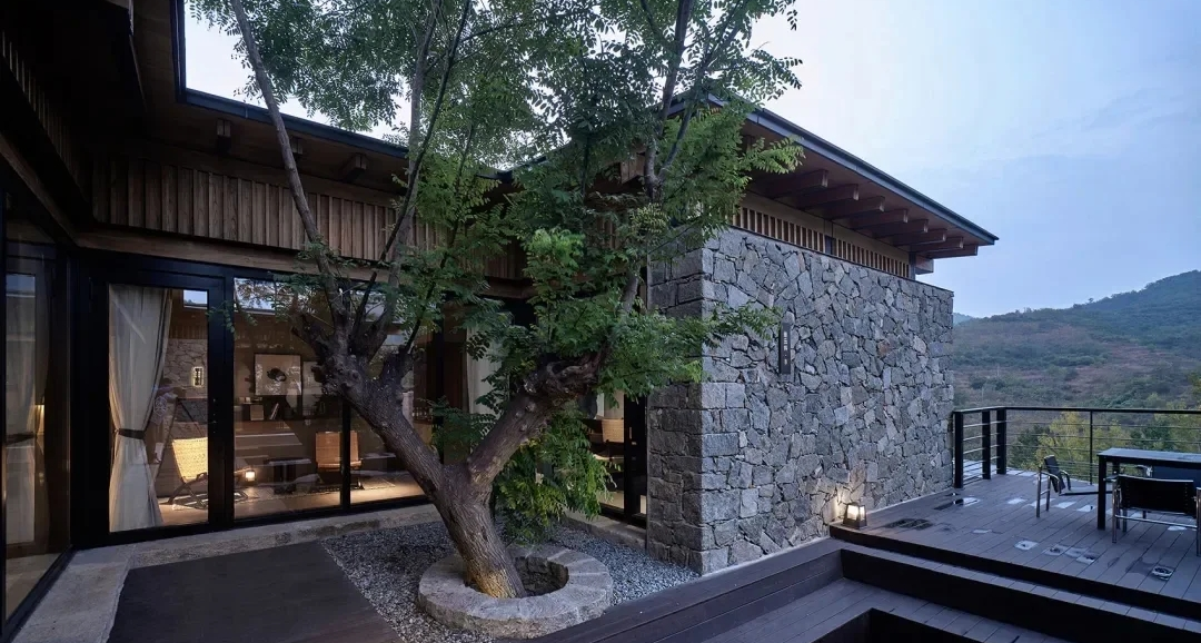

石墙:用鹅卵石、板岩、砂岩板、石英板等批分成块状砌成一面的墙。
砖墙:用砖块跟混凝土浇筑的墙。
按墙体的施工方式和构造分类
叠砌式墙体:一种传统的砌墙方式,由各种砖块、砌块、石块按一定规律叠放。
版筑式墙体:依靠其原先在墙体的部位设置模板,然后在模板内夯实或浇筑材料形成的墙体。

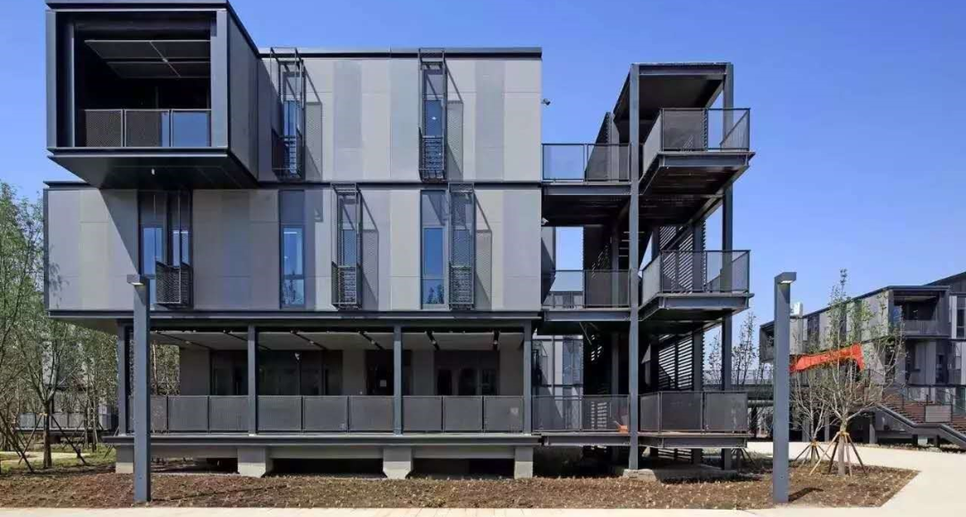

装配式墙体:由构建生产厂家预先制定的构建在施工场进行拼装而成的墙。

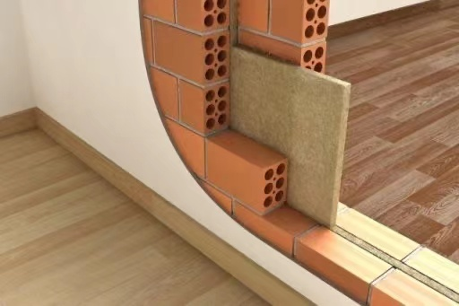

热工要求:
外墙是建筑维护作用的主体,其热功能的好坏会对建筑的使用和能耗带来直接影响。

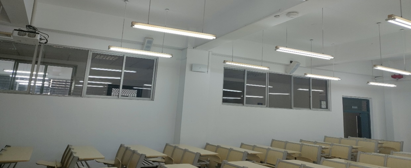

隔声要求:为了获得安静的工作和休息环境,必须防止室外及邻室传来的噪声影响,因而墙体应具有一定的隔声能力。
