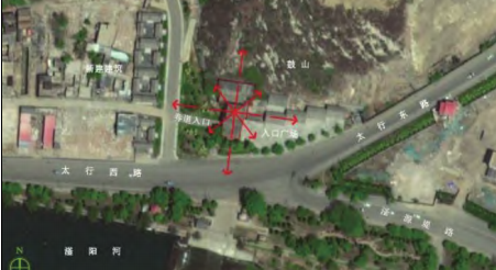

纸坊玉皇阁始建于明代隆庆、万历年间(公元1567-1573年)[2],清光绪年间重修,通高18.6 米,为砖仿木结构无梁式建筑。其位于现河北省峰峰纸坊村西南,建筑坐北朝南,北依鼓山,南临滏阳河(如图1)。
![图片](https://fd.co188.com/group1/M00/2B/3E/rBBhH2NOEKqAAckWAAKsynf14aw079.png)
图1:玉皇阁区位分析图(来源:作者自绘)
纸坊村约建于明代,地处滏阳河的源头。旧时,纸坊村交通发达,太行八陉之一的滏口陉从村南侧通过,峰峰玉皇阁就跨建在滏口陉古道之上,扼守河北通往山西的交通要道。一方面,玉皇阁是古代交通要道上行政管理和军事防御的关口,另一方面,它也是旧时商旅远途跋涉祈求平安的地方。

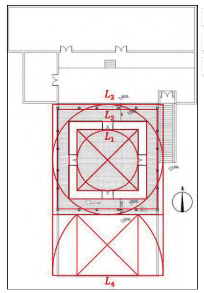

玉皇阁北侧为新建建筑,南侧为一12200mm×7800mm 的平台(如图2)。玉皇阁的平面形制为主体建筑四周绕一圈回廊,即“副阶周匝”的形式,沿中轴线对称。建筑平面形制为正方形,内墙总长为7400mm;建筑外墙总长为9400mm;木构柱廊面阔、进深均为12200mm,墙体厚度为1000mm,并在室内中心供奉玉皇大帝塑像。玉皇阁面阔、进深各5间,明间面阔为2800mm,两次间面阔为2400mm,两尽间面阔为2600mm,柱础直径为290mm,柱身直径为240mm。玉皇阁南、北、东、西四面正中各开一门,南门门洞尺寸大于以上三门,并正对明间。
图2:玉皇阁平面比例分析图(来源:作者自绘)

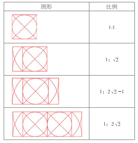

建筑的比例关系既可以理解为图形内部边与边之间的比例关系,同样也可以理解为组成图形与图形之间的比例关系。基于比例的含义,下面从图形内部的比例关系、图形之间的比例关系这两个角度展开分析。玉皇阁平面、立面、剖面中存在的图形内部比例关系共有四种(如表1)
表1 匠师标记构件名称常用字符对照表
(来源:作者自绘 )
平面图中存在其中两种比例关系:第一,边长比为 1:1 的正方形;第二,边长比为 1:2√2-1 的矩形。从图形之间的比例关系这一角度分析,采用方圆作图法并结合玉皇阁平面尺寸,发现平面各图形边长之间的比例关系存在如下规律性(如表 2)
表 2 平面各图形边长比(来源:作者自绘)
(1)内墙总长度为 L1 的正方形为组成玉皇阁平面的最小图形,其它图形围绕其展开;(2)内墙总长度控制主体建筑南侧室外平台的长度 L4 及宽度;(3)外墙总长度 L2控制主体建筑台基的南北向总长度 L3。通过以上梳理,对该建筑的平面形制特征总结如下三点:(1)主体建筑周围采用“副阶周匝”的形式,开间数等于进深数;(2)内墙、外墙、柱廊均为正方形平面,且对角线重合;(3)平面尺寸满足方圆作图,建筑内墙总长度 L1 与南面平台总长度 L4 存在 1:2√2-1 的比例关系、建筑外墙总长度 L2 与南北向台基长度 L3 之间存:1:√2 的比例关系。

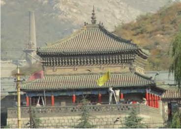

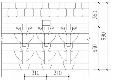

斗栱层(如图4)将屋顶与屋身相联结,斗栱层整体高度为630mm,该部分为砖砌仿木结构,从下至上共分为三层,且三层斗栱一一对应。最下层斗栱斗口宽80mm,坐斗高宽比接近1:1,近似一正方形。攒间距为310mm,斗口宽度与攒间距之比为1:4,明间面阔为2480mm,斗口与明间面阔之比为1:32。坐斗之上置一“上昂”,上昂与坐斗斗口榫卯相接,宽度与斗口一致,高度为190mm。平身科及柱头科斗栱的昂两侧均有扇形云板,且云板上窄下宽,角科斗栱昂两侧无此结构。
图4:立面斗栱尺寸 (来源:作者自绘)

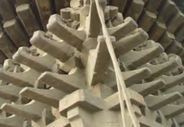

平身科及柱头科上昂向前端伸出,前端端部为“鸭嘴”状,角科的上昂前端端部为“涡卷”状且均向上昂起(如图5)。转角处坐斗只有平盘斗,无斗耳及斗腰,且转角科斗栱坐斗上置3个昂,两“鸭嘴”昂中间夹一斜向 “涡卷”昂。昂上接第二层斗栱,坐斗高宽比接近 1:1,近似一正方形。第二层柱头科、角科、平身科斗栱上均置“涡卷”状上昂,平身科、柱头科为一坐斗对应一上昂,昂两侧为扇形砖制云板与第一层云板完全相同,转角科斗栱为平盘斗,无斗耳,上置三个“涡卷”昂。最上层斗栱坐斗尺寸与第二层相同,平身科斗栱两侧为“卷云状”云板,云板高度与斗耳高度一致,斗栱上置一“卷云状”昂,昂的前端伸出尺寸小于下面两层。柱头科坐斗上方为一“卷云状”昂,昂上砌一砖仿木式梁头,梁头截面为一边长为110mm 的正方形。转角科斗栱为平盘斗,上置一斜向45°“龙首”昂,卷云状云板在“龙首”昂两侧垂直放置。斗栱层下方由砖制半圆形壁柱将立面分成五开间。壁柱柱头上雕刻有卷草花纹。明间有一砖砌半圆形拱券小窗,窗户的形制为“一券一伏”。
图5:立面斗栱层(来源:作者自摄)

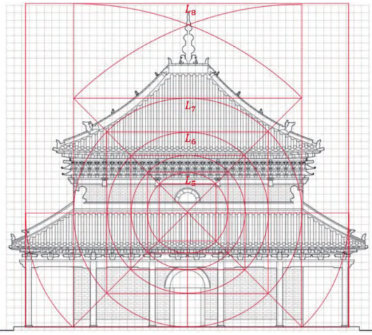

基于比例的含义,下面从图形本身的比例关系、图形之间的比例关系这两个角度展开分析。从图形本身的比例关系这一角度,可以将立面图归纳为三大类(如表1):第一,边长比为1:1 的正方形;第二,边长比为 1:√2的矩形;第三,1:2 的矩形。从图形之间的比例关系这一角度分析,采用方圆作图法并结合玉皇阁立面图(如图6)
图6:玉皇阁立面比例分析图 (来源:作者自绘)
发现平面各图形边长之间的比例关系存在如下规律性(如表3):
表3 立面各图形边长比(来源:作者自绘 )
(1)明间面阔 L5所在正方形为组成玉皇阁立面的最小图形;(2)明间面阔 L5控制明间与稍间的总面阔面阔L6;(3)明间面阔L5控制外墙总长度L7(L7长度同L2);(4)明间面阔L5控制木构围廊东西两檐柱水平间距以及塔刹最高点距地面的垂直距离L8。
通过以上分析,对玉皇阁立面形制特征总结如下三点:(1)屋顶形式为 “砖仿木”式重檐盝顶,立面砖制斗栱尺寸小而密置排列;(2)装饰题材以“龙”、“云”、“植物”、“海中异兽”为主;(3)立面尺寸满足方圆作图,明间面阔L5 与明次间面阔之和L6 存
在 1:2 的比例关系,明次稍间面阔之和以及檐柱刹顶距地面的垂直距离之间存在“ ”的比例关系。

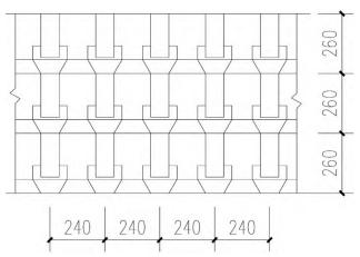

密集排列的层层叠涩的斗栱层( 如图8)
图8:剖面斗栱层部分尺寸
(来源:作者自绘)

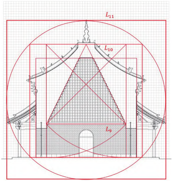

承托起屋顶的藻井,斗栱层斗口尺寸为80mm,攒间距为240mm,斗口与攒间距之比为1:3,单层斗栱高度为260mm,斗口与单层斗栱高度之比约为1:3,建筑内墙总长度为7400mm,斗口与内墙总长度之比约为1:31。藻井一般正对供奉的雕像,藻井上常伴有浮雕、彩画,象征人对天宇的崇拜。玉皇阁内藻井为黄绿色琉璃相间砖雕“龙”纹,正中放一团龙,四周围合四条云龙,藻井不仅能起到防火的作用还代表着封建社会等级尊卑 [5]。基于比例的含义,下面从图形本身的比例关系、图形之间的比例关系这两个角度展开分析。从图形本身的比例关系这一角度,可以将剖面图归纳为两大类:第一,边长比为1:1 的正方形;第二,边长比为1:√2的矩形;从图形之间的比例关系这一角度分析,采用方圆作图法并结合玉皇阁剖面图(如图9)。
图9:玉皇阁剖面比例分析图(来源:作者自绘)
发现剖面各图形边长之间的比例关系存在如下规律性(如表4):
表4 剖面各图形边长比(来源:作者自绘 )
(1)内墙总长度为L9(L9长度同 L1)的正方形为组成玉皇阁剖面的最小图形;(2)内墙总长度 L9 控制东西两屋檐外皮的水平间距及屋顶平屋面距离地面的垂直距离 L10;(3)内墙总长度 L9 控制木构回廊东西两屋檐外皮的水平间距 L11。
通过以上分析,对该建筑的剖面形制特征总结如下四点:(1)建筑采用叠涩结构结合砖墙共同承重 ;
(2)屋角采用起翘做法,斗栱层层向外挑出;(3)剖面尺寸满足方圆作图,且内墙总长度 L9(L9 长度同L11)与盝顶平屋面距地面垂直距离 L10 存在 1:的关系;(4)内墙总长度L9(L9 长度同 L1)与屋檐外皮水平距离L11之间存在 1:2 的比例关系。
