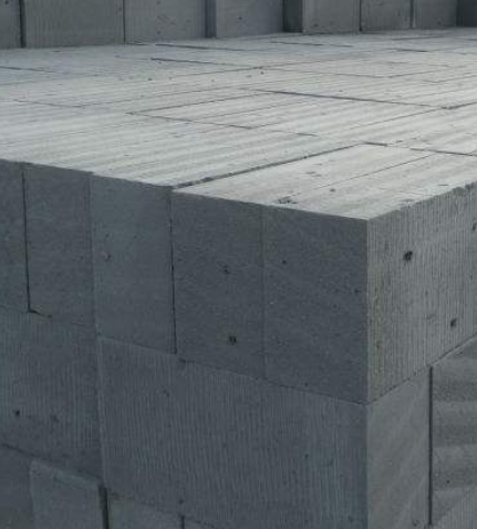

1、蒸压加气混凝土砌块结构特点
蒸压加气混凝土砌块,是以水泥、石灰、石膏和粉煤灰(俗称“灰加气”)或砂(俗称“砂加气”)为主要原料,以铝粉为发气剂经过蒸压养护等工艺制成的多孔块状墙体材料。本文无特殊说明,讨论对象都是工程比较常用的蒸压粉煤灰加气混凝土砌块,为表述方便,以下简称“砌块”。
【蒸压粉煤灰加气混凝土砌块】
砌块的结构形成包括两个过程:第一是铝粉与碱性水溶液之间反应产生气体使料浆膨胀,以及水泥和石灰的水化凝结而形成多孔结构的物理化学过程;第二是蒸压条件下(8~12个大气压,175~203℃饱和蒸汽)硅、钙质材料发生水热反应使强度增长的物理化学过程。
所以蒸压加气混凝土砌块是一种多微孔结构的轻质材料,其孔隙率高达70%~80%,其中由铝粉发气形成的气孔约占40%~50%,由水分子形成的气孔约占20%~40%,大部分气孔的孔径在0.5~2㎜,平均气孔的孔径在1㎜左右。
砌块的气孔是封闭或半封闭的,相互不通。气孔阻断了材料中毛细管的连续性,形成无渗透的毛细通道。这些构造使得砌块有如下两个特点:一是内部水分子不易蒸发;砌块的干燥速度较慢;另一个特点是外部水分子在向内渗透时,运动也很缓慢,吸水延续的时间比较长。
