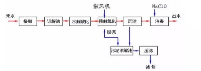

该有机废水可生化性较好(B/C=0.43),由于医院污水与城市污水水质类似,比单纯的生活污水水质浓度要低,可生化性强,同时要考虑到去除氨氮。本设计采用生物接触氧化法进行处理,该法可以有效的去除有机污染。生物接触氧化法是活性污泥法与生物滤池结合的生物膜法,曝气滤池中填充填料,采用鼓风机曝气,经曝气的污水流经填料层使填料表面长满生物膜,微生物部分固着、部分悬浮,污水和生物膜接触,在生物膜的生化作用下,污水得到净化,生物接触氧化法兼有活性污泥法和生物膜法的优点。污泥处理采用浓缩和压滤进行处理。由此确定了一体化医院污水处理的工艺流程。
医院污水经过格栅后自流入调节池,自调节池后设计两条系统,正常情况下两条系统同时运行。当其中一边出现问题需要修理时,另一条系统单独运行。用污水泵将污水提升进入生物接触氧化池,顺序自流入二沉池和接触消毒池后达标排放。

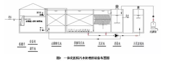

1.2医院 一体化污水处理系统的开发
基于上文对医院污水处理工艺的确定,由此我们开发出一体化医院污水处理系统,此系统设备布置图如图2。
一体化污水处理系统主要包括:格栅池、调节池、一体化池体(集水解酸化池、接触氧化池、沉淀池、消毒池和污泥浓缩池于一体),以及风机、水泵、压滤机等配套设备。一体化池体长9.5m,宽7.5m,高3.75m。每两区共用池壁,为了防止短流,每个反应区池壁上的过水孔均呈对角线分布,每个区域都设置排空口。

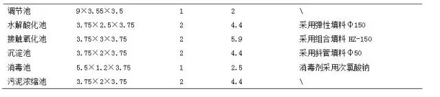

主要构筑物及设计参数详见表1。

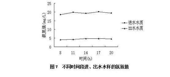

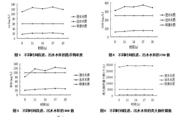

为保证每个时间段医院污水的排放都符合国家标准,我们将每天不同时间的水样水质汇总,计算出每个时间段的平均水样水质,从而加以分析。见图3-7。

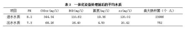

将3d的15次水样水质汇总,计算出一体化设备处理前后的平均水质,见表2。
由表2可以看出,医院污水经一体化设备处理后,pH值有所下降;COD由处理前的344.34 mg/L降至68.26mg/L,去除率为80.18%;BOD由处理前的110.62mg/L降为26.4mg/L,去除率为76.13%;氨氮由处理前的19.36mg/L降为4.50mg/L,去除率为76.76%;悬浮物由120.02mg/L降为20.42mg/L,去除率为82.99%;粪大肠菌群含量由处理前的23986个/L下降至752个/L,去除率为96.86%。
 讨 论
由图3-7及表2可以看出,经过一体化设备处理后,医院污水水质的各项指标明显优化,且都符合GB18466—2005《医院机构水污染排放标准》。

一体化池体长9.5m,宽7.5m,这么大设备现场加工?这个工艺和设备的投资小型医院能否接受?
