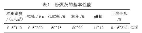

1.1物理性质
粉煤灰是一种外观和水泥相近的混合物,颜色一般在乳白色和灰黑色之间,平均直径大概在2.5μm,其基本物理性质见表1。
