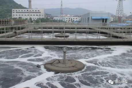

焦化废水厌氧-缺氧-好氧调试
本废水处理工程采用以厌氧-缺氧-好氧为主的工艺流程,本工程的调试主要为生物部分。
生物调试

泡沫问题:曝气池中产生泡沫,主要原因是,污水中存在着大量洗涤剂或其它起泡沫的物质。泡沫可给生产运行带来一定的困难,如影响操作环境,带走大量的污泥。当采用机械曝气时,还能影响叶轮的冲氧能力。消除泡沫的措施有:分段注水以提高混合液的浓度,进行喷水或投加消泡剂。
