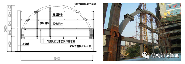

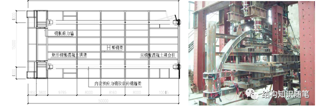

名盛广场位于广州市北京路,由于项目A区建筑需跨越市政道路,形成45米跨度承托4层的大跨度转换结构,设计上首次将桥梁拱架结构应用于建筑中(图1)。拱架结构高度为28.2m,矢跨比为1/2.25,两榀拱架间距离为15m,两侧再悬挑4m,平面尺寸为50m×23m(图2)。抗震设防烈度为7度,基本地震加速度为0.10g,设计地震分组为第一组,场地类别为Ⅱ类,抗震设防类别为乙类。
结构设计利用两个电梯筒及设置加强横墙的双钢管混凝土组合柱作为竖向支承结构,并同时承受大部分的拱脚推力;支承结构间混合结构拱架的拱肋采用截面为1175mm×1000mm的带约束拉杆矩形钢管混凝土构件;拱架结构拱脚设在二、三层楼面标高处,以二、三层平面中内设预应力钢铰索的钢箱梁作为拱架的拉杆,平衡部分的推力,其中二层钢箱梁截面为1175mm×1500mm,三层截面为1175mm×800mm,均采用厚度小于30mm的钢板,梁截面高度均能满足建筑使用要求;各层楼盖结构以466mm×466mm方钢管及预应力钢铰线悬索拉吊于拱架上,与拱体和拉杆形成大跨度拱架结构;由于拱的作用可使大跨度结构成为现实,同时由于各构件组合而成的巨型框架又可成为稳定的结构体系,可承受各种使用荷载及外部作用,预应力钢铰线悬索的采用则较好地解决了吊杆传力不明确的问题并使结构的挠度得到了有效的控制。
图1 钢-混凝土组合拱架结构
由于类似的结构在国内外应用较少,为了确保结构的安全及计算的准确型,计算上采用了SAP2000、ETABS及ANSYS等程序对结构进行了较深入的分析,并进行了结构模型试验(图3)。试验表明拱架模型的承载力及变形能力满足设计要求,拱肋可起到很好的压力传递作用,由于拱顶竖向荷载主要通过吊杆传递,吊杆节点及节点区的下翼缘腹板是结构的薄弱部分,需采用措施改善其受力性能[3]。参考结构试验的数据,在对包括地震作用、风荷载及施工因素等各种可能出现的工况组合进行详细分析后,针对性地采用了加厚节点板及吊杆内置拉索等措施进行结构薄弱部位的构造加强。根据工程完工后的结构变形实测资料,拱架最大挠度小于1/800,符合规范及使用的要求。
图2二层结构布置图 图3拱架结构试验

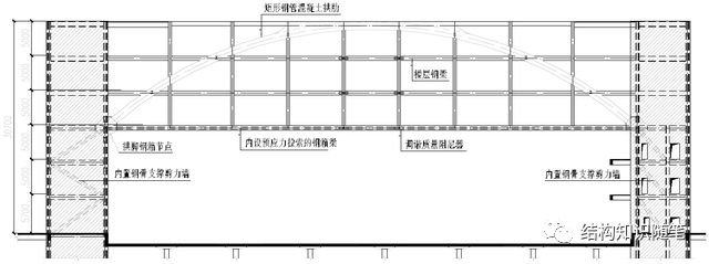

综合考虑结构体型特征、受力特点及建筑功能与外观等因素,通过对连廊结构选型进行方案比选,结构设计最终确定采用钢筋混凝土筒体支承的大跨度拱架混合结构体系(图5),拱架矢跨比约为1/5。与常规的桁架方案相比较,本工程采用拱架结构具有如下优势:1)结构简洁合理,传力路径更清晰;2)对建筑使用空间的影响小(尤其是5-6层);3)结构经济性较好,桁架方案的初步统计用钢量(不含钢筋)约为1000吨,而拱架方案则约为800吨,可节省约20%的钢材用量。
连廊主体结构由两侧筒体、拱架与楼盖主次梁钢结构组成,楼板采用钢-混凝土组合楼板。拱肋采用矩形钢管混凝土构件,截面为1100×600mm,主要框架梁截面为箱形梁700×600×25×25mm(内置预应力索的拱底拉杆)、H 750×350×20×25mm及H 600×300×16×18mm。楼盖设水平斜撑以加强楼盖刚度,支座筒体内部及及其相连的一跨连廊端部楼板板厚为200mm;连廊中部其余楼板板厚为120mm(采用LC30轻质混凝土)。为提高支承筒体的抗剪承载力及确保节点的内力传递,两侧筒体内置型钢框架及斜撑(图6)。
图4 连廊效果图 图 5 连廊计算模型图
图6 拱架结构示意图

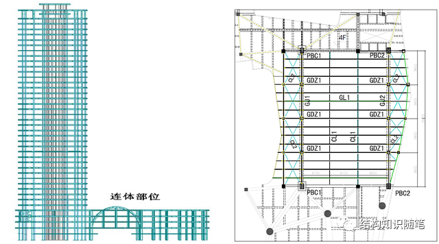

赫基国际大厦位于广州市琶洲,由于建筑功能的需求,塔楼与裙楼连成整体,并在塔楼与裙楼之间形成跨度40m的大跨度连体结构。主体结构高度为178.8m,塔楼采用框架-核心筒结构体系(图7)。工程抗震设防烈度为7度(0.1g),设计地震分组为第一组,场地类别为Ⅱ类,抗震设防类别为乙类。
考虑到连体跨度较大且建筑空间要求较高,经结构方案比选,确定采用传力合理又能最大程度满足建筑使用功能的拱架结构,在三层与五层间设置钢-混凝土混合结构跨层拱架[4]。本工程拱架连体结构与塔楼及裙楼连成整体,拱架顶结构高度为24.5m,矢跨比约为1/2.5,拱脚推力除通过两侧结构承受外,拱架底部两层拉杆同时施加预应力以减小附加水平作用。支承柱及拱肋均采用抗压承载力高的矩形钢管混凝土构件,柱截面为1600×1200×50×50mm,拱肋截面为1000×1000×40×40mm。拱架范围采用钢梁及组合楼盖,竖向吊柱及拱架底部两层梁存在受拉情况,均采用设置预应力拉索的箱形钢构件。
为保证整个转换结构体系的侧向稳定性,各层平面设置了间距约2.5m的密肋梁,梁与拱架转换构件采用刚接,拱架外侧设置了两道平面支撑,支撑与梁铰接(图8)。在楼盖构造方面,连体结构楼板加厚为150mm,拱架GJ与各楼层梁板相交处局部区域加厚为200mm,并提高各层楼板的顺连体跨度方向的通长板筋配筋率。拱架各层平面的加强措施既满足了外跨悬挑及楼盖各种工况受力的需要,又增强了结构的整体刚度。考虑到转换构件的重要性,拱架中的关键构件均按中震弹性设计,拱肋及支承柱同时需满足大震不屈服的抗震性能目标要求。
图7 结构模型示意图 图8 拱脚楼层结构布置图

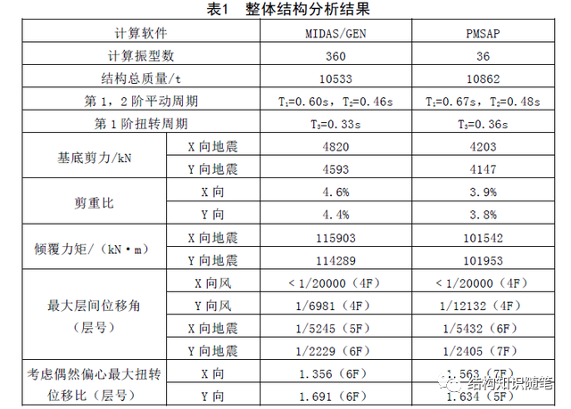

拱架结构整体分析计算以《高层建筑混凝土结构技术规程》(JGJ 3—2010)为主要依据,地震作用计算参考场地地震安全性评估报告,小震计算取规范与安评报告的包络值,中震与大震计算按规范的参数。风作用分析时按广州市重现期为100年的基本风压0.6kN/m2考虑,地面粗糙度类别为B类。整体计算选用MIDAS/GEN作为弹性分析软件, PKPM-PMSAP作为复核分析软件。针对结构形式的特殊性、重要性,为充分考虑各种情况对结构受力特性的影响,计算分析过程中进行了多项对比工作,如带地下室与不带地下室模型的对比、有楼板与无楼板的对比、楼盖平面内有斜撑与无斜撑的对比、拱底拉杆施加预应力与不施加预应力的对比等[5]。整体分析主要结果如表1所示。

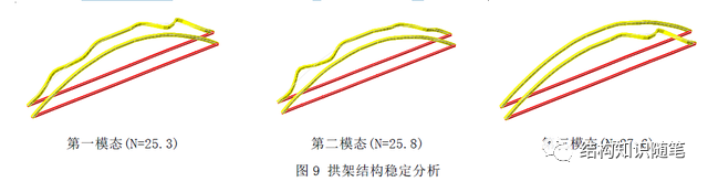

本项目拱架结构的整体稳定性验算主要针对拱肋进行弹性屈曲分析,采用MIDAS/GEN、PMSAP软件,暂未考虑结构初始缺陷及材料非线性,并对楼板、水平斜撑对结构整体稳定性的贡献进行对比及评价,MIDAS/GEN模态分析结果如图9所示,其中N为稳定安全系数。

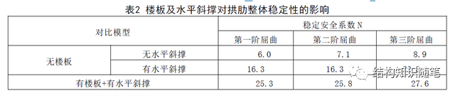

为了对比研究楼板、水平斜撑在结构整体稳定性上的贡献,分别建立三个对比模型:模型A(无楼板-无水平斜撑)、模型B(无楼板-有水平斜撑)、模型C(有楼板+有水平斜撑),各自进行结构弹性屈曲分析,对前三阶屈曲模态的稳定安全系数N进行对比,具体结果如表2。
整体稳定分析表明:
1) 两个软件的分析结果较为接近(稳定安全系数N分别为25、20),且所得的结构失稳模态也基本一致(只是第一、第二模态换了顺序而已),分析结果合理可信。
2) 拱架钢结构的整体稳定安全系数N最小值为25.3(MIDAS/GEN)、19.9(PMSAP),参考拱形钢结构及钢管混凝土拱桥稳定设计的有关要求[1][6],由于多高层建筑拱架结构的特殊性,与各层楼盖共同工作性能良好,结构的整体稳定性安全系数均大于有关参考规程的限值,拱架整体稳定性可得到保障。
3) 水平斜撑及楼板的存在,均使得结构的稳定安全系数大幅提升,对结构的整体稳定性具有较大的贡献。因此,设计中应采取适当措施确保楼板的整体性、提高楼板与钢梁及水平斜撑的连接、加强楼盖与拱肋的连接。

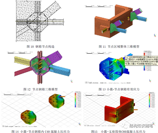

根据结构的特点分析,钢管混凝土拱肋-下弦钢箱拉杆-支座核心筒的交接点是结构最重要的节点之一,三者之间的连接主要通过以交点为中心设置的一个节点“钢箱”,形成传力的过渡区。节点“钢箱”采用厚钢板焊接形成一个基本封闭的箱体,其周边封口板及其内部横隔板设浇筑孔(连接孔);其周边分别与拱肋、拉杆、上下钢骨柱、钢骨梁相连接(图10);位于剪力墙内的钢箱外表面,设抗剪栓钉。
考虑到节点的重要性,采用MIDAS FEA软件对节点进行细致有限元分析(图11-图15)。钢材的本构关系采用Von Mises模型、混凝土采用《CEB-FIP model code 1990》中的本构关系。
分析结果表明:
1)小震、中震、大震下节点型钢均处于弹性工作状态,最大应力出现在拱肋钢管上侧壁根部,与节点钢箱交汇处;尽管节点钢箱内开孔较多,经计算分析,开孔处应力集中现象不显著。
2)小震、中震、大震下,节点钢箱内C40、拱肋内C60、支座筒体C60以及预应力锚固区牛腿C60混凝土的最大压应力小于混凝土的抗压强度值,最大压应变小于混凝土的极限压应变0.0033;但大震时,支座筒体与节点钢箱连接处,尤其节点钢箱下部的区域,混凝土局部压应力较大,宜通过加设钢筋网片等措施作适当加强。

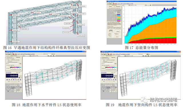

由于结构体系特殊,为保证罕遇地震作用下结构的变形及关键构件符合性能目标的要求,采用PERFORM-3D对1#连廊结构进行罕遇地震下动力弹塑性时程分析。主要分析结论如下:
1)最大弹塑性层间位移角为1/626(X向)、1/100(Y向),基本满足规范限值要求,符合抗震性能验算目标,具有较好的抗侧力刚度。
2)连廊最大应变为7.69e-4,小于材料屈服应变1.81e-3;拱肋最大应变为9.29e-4,小于材料屈服应变1.81e-3;剪力墙外墙最大应变为6.19e-4,小于材料屈服应变1.68e-3。均满足大震抗拉、抗弯不屈服。
3)通过大震结构构件耗能图、构件变形图以及关键构件承载力复核(图16-图19),可以看出,钢框架部分杆件已屈服参与耗能,但基本没有达到LS状态,保证了生命安全,满足设计性能目标;关键构件中外侧剪力墙、拱肋、拱拉杆均处于弹性状态,富裕度较大;而吊杆与托柱则基本达到屈服状态,但屈服程度不大,仍有一定的安全富裕度,设计时将结合性能目标进一步采取加强措施。

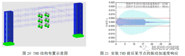

3.5 楼盖舒适度分析
大跨度的连体结构应具有良好的使用条件,需特别关注楼盖舒适度,结构设计采用MIDAS/GEN软件对楼盖在人行荷载激励下产生的竖向振动进行有限元分析,以验算连廊各层楼盖能否满足规范关于舒适度的要求。
综合考虑国内外标准,连廊结构垂向振动加速度限值加速度限值取0.005g,横向振动加速度限值取0.025g。计算时采用26人同步的激励荷载在结构上分别以1.5Hz、2.3Hz的频率同步行进,计算显示结构垂直向加速度响应大于限值要求,需要采取减振措施;而结构横向加速度响应远小于规范要求,不需要采取减振措施。综合考虑各方面因素,设计拟在结构内安装12个调谐质量减振阻尼器(TMD),每层4个TMD分别安装在结构的跨中相应位置(图20)。安装TMD后,结构在步行激励下的振动加速度峰值有很大程度的降低,减振效率可达50%以上(图21),可显著提高楼盖的舒适度。

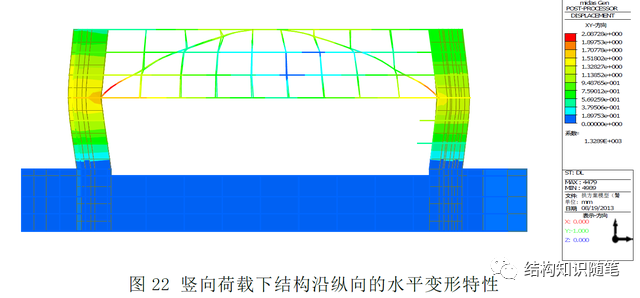

针对连廊特殊的体型及结构形式,由于结构在竖向荷载作用下发生较为特别的水平变形,从而导致楼板的受力有异于常规情况,因此应特别关注竖向荷载作用下的楼板应力状况。楼板应力分析的结果显示,恒载工况下,各层楼板均出现一定水平的拉应力,尤其是4层通长及屋面层的两端的拉应力相对较大。通过分析,连廊结构在竖向荷载下的水平变形特性(图22)导致了各层楼板的特殊的受力情况:在拱肋巨大的水平推力作用下,两端支座筒体中部往外变形,作为拱底拉杆的4层楼盖也因此而发生较大的拉伸变形、承受较大的拉力;而上部5、6层及屋面层楼盖,因受到支座筒体往外变形效应的影响,兼受拱肋中部往外推的效应影响,该部分楼盖也受到了一定的拉力,可理解为支座筒体在受到中部推力往外变形后,又受到上部楼层抑制其变形的作用力。

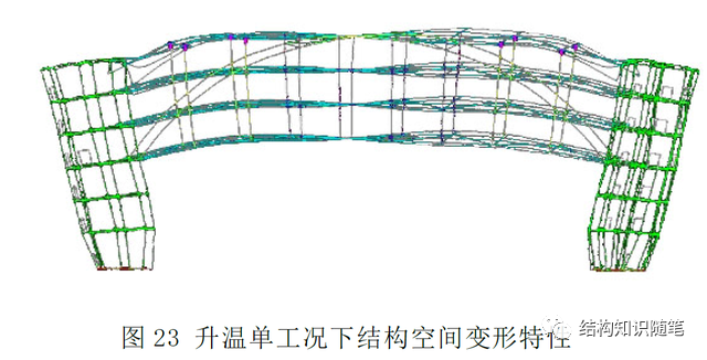

大跨度拱架结构楼板在温度作用下的效应也较为特别(图23),升温工况下的楼板出现少量拉应力,主要原因是:1)连廊中部楼盖再无其它落地竖向构件固定,而升温时拱肋膨胀往上变形,再通过刚性吊杆带动各层楼盖,使得整片楼盖类似于整体弯曲;2)楼盖由钢梁与混凝土楼板组成,钢的热膨胀系数大,而混凝土的热膨胀系数小。在以上两条件下,升温时钢梁膨胀趋势大,而混凝土楼板膨胀趋势小,从而导致钢梁受压、混凝土楼板受拉。
通过以上分析可见,各层楼板在竖向荷载下、温度作用下,均承受了一定的拉力,也对整体结构受力起到了较大的作用,故应对楼板进行适当的加强,确保其有能力参与共同受力;但从另一面来看,若整体结构的计算分析中过多地考虑楼板参与受力的贡献,则主体结构可能偏于不安全,故整体计算中应充分考虑楼板不利影响的同时,又不至于过分依赖其有利影响;因此,宜分别取有楼板、无楼板两种模型进行整体电算分析,以两者分析结果的最不利情况对结构构件进行包络设计。
