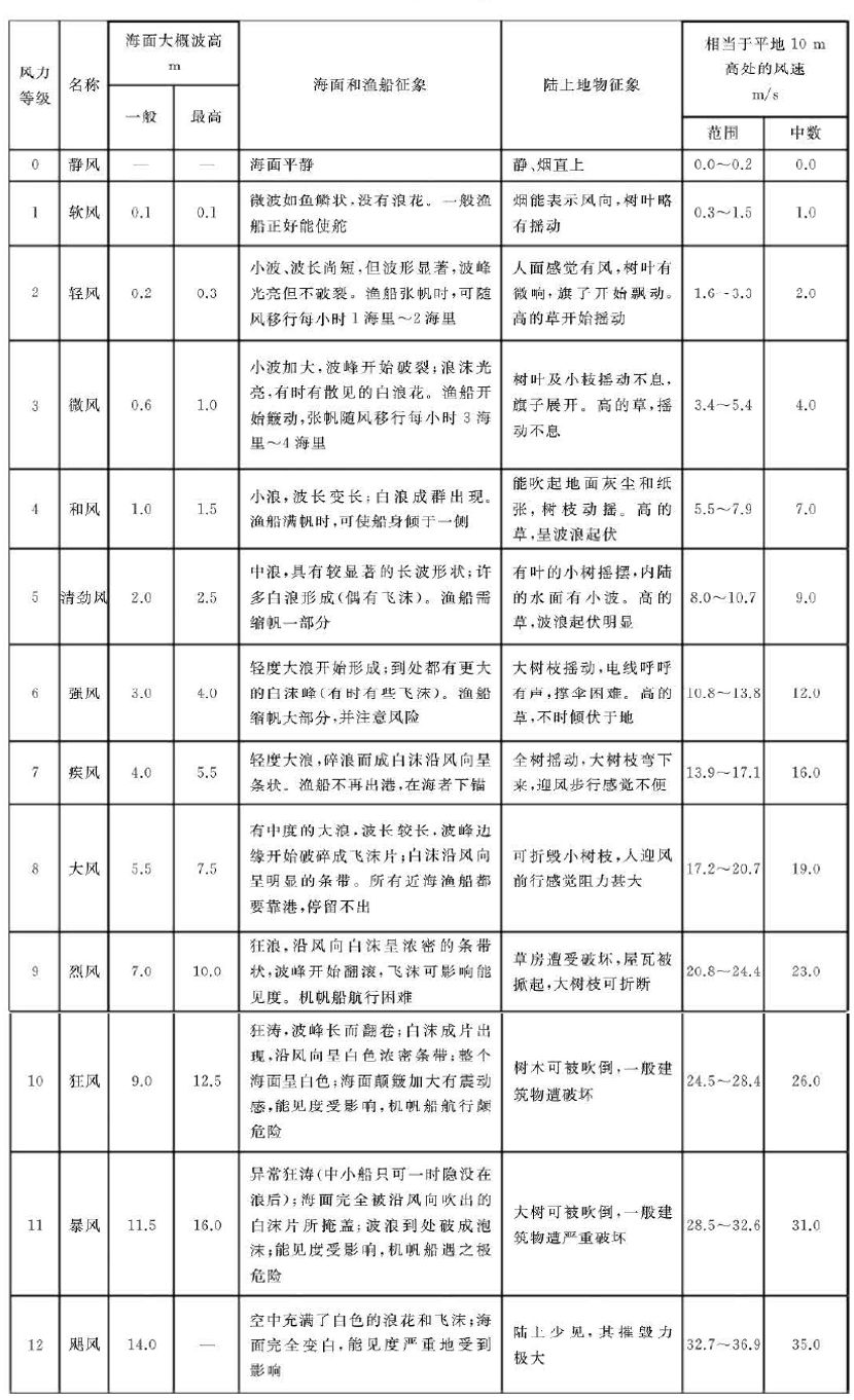

一、风速与风力 在气象学中根据《地面气象观测规范 风速和风向》GB/T35227-2017中规定风速风力观测高度不应低于距地面10m,一般为10~12m。风速观测时距为10min,风力等级一般在0~12级,记录时若使用仪器观测,则记录风速值;若采用人工目力观测,则记录风力级数并按蒲福风力等级表(表1)转换为对应的风速中数值。
一、风速与风力
表1 蒲福风力等级表
