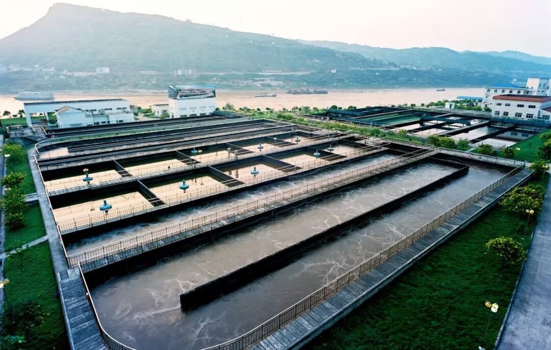

以我国中部地区某工业园区新建污水处理厂项目为例 ,对其采用不同排放标准后的技术经济情况进行比较 。
0 1
污水厂处理工艺及设计处理指标
该污水处理厂建设总规模为12万t/d,分两期实施,一期工程为8万 t/d 污水处理规模和3万t/d再生水回用规模。根据该污水处理厂所处区域执行的排放标准及设计要求,对该污水处理厂的工艺路线设计如下:
污水处理厂进水→预处理→(事故池 )→均质池→初沉池→水解酸化池→MSBR池→中间提升泵房→高效沉淀池→反硝化深床滤池→臭氧接触池→接触消毒池→出水提升泵站(因外河水位高 )→附近河流 。

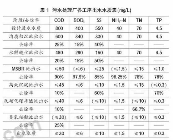

其中 ,各工艺段设计水质处理情况详见表 1 。

污水厂处理后出水排放标准
根据设计要求和地区排放标准要求,该污水处理厂出水基本控制项目中常规污染物指标参照《地表水环境质量标准 》(GB3838-2002)准IV类水标准执行 (TN≤10mg/L )
