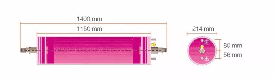

1.1.1碟管式膜组件   DT膜技术即碟管式膜技术,分为DTRO(碟管式反渗透)和DTNF(碟管式纳滤)两大类,是一种专利型膜分离设备。它的膜组件构造与传统的卷式膜截然不同,原液流道:碟管式膜组件具有专利的流道设计形式,采用开放式流道,料液通过入口进入压力容器中,从导流盘与外壳之间的通道流到组件的另一端,在另一端法兰处,料液通过8个通道进入导流盘中,被处理的液体以最短的距离快速流经过滤膜,然后180?逆转到另一膜面,再从导流盘中心的槽口流入到下一个导流盘,从而在膜表面形成由导流盘圆周到圆中心,再到圆周,再到圆中心的双”S”形路线,浓缩液最后从进料端法兰处流出。DT组件两导流盘之间的距离为4mm,导流盘表面有一定方式排列的凸点。这种特殊的水力学设计使处理液在压力作用下流经滤膜表面遇凸点碰撞时形成湍流,增加透过速率和自清洗功能,从而有效地避免了膜堵塞和浓度极化现象,成功地延长了膜片的使用寿命;清洗时也容易将膜片上的积垢洗净,保证碟管式膜组适用于处理高浑浊度和高含砂系数的废水,适应更恶劣的进水条件。

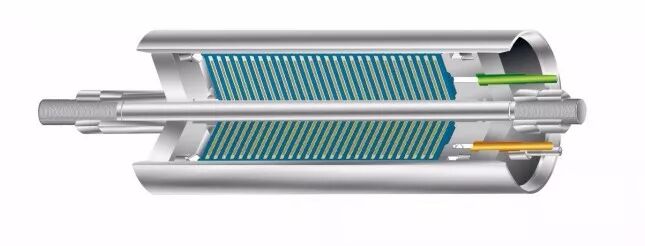

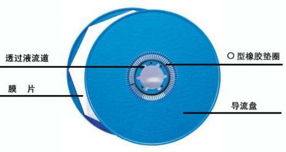

透过液流道:过滤膜片由两张同心环状反渗透膜组成,膜中间夹着一层丝状支架,使通过膜片的净水可以快速流向出口。这三层环状材料的外环用超声波技术焊接,内环开口,为净水出口。渗透液在膜片中间沿丝状支架流到中心拉杆外围的透过液通道,导流盘上的O型密封圈防止原水进入透过液通道;透过液从膜片到中心的距离非常短,且对于组件内所的过滤膜片均相等。
碟管式膜柱流道示意图
DT膜片和导流盘

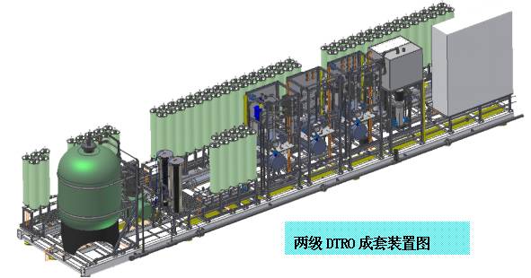

如两级DTRO成套装置图,该成套装置中集成了用于预处理的砂滤系统、保安过滤器,用于反渗透分离的膜组件、高压泵、循环泵,用于系统清洗的清洗水箱以及用于设备供电及控制的MCC柜和PLC柜等。
此外,用于原水加酸调节,出水碱回调等原水罐、泵阀等也是标准化成套设备,均在工厂完成加工、安装及调试;运达现场吊装就位后即可调试,投入运行周期短。

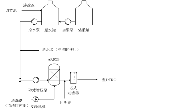

调节池出水泵入反渗透系统的原水罐,在原水罐中通过加酸,调节pH,原水罐的出水经原水泵加压后再进入石英砂过滤器,砂滤器数量按具体处理规模确定,其过滤精度为50μm。砂滤器进、出水端都有压力表,当压差超过2.5bar的时候须执行反洗程序。砂滤器反冲洗的频率取决于进水的悬浮物含量,对一般的废水来说,砂滤器反冲洗周期约100小时左右,对于SS值比较低的原水,砂滤运行100小时后若压差未超过2.5bar也须进行反冲洗,以避免石英砂的过度压实及板结现象,两者以先到时间为自动激活砂滤反洗时间。砂滤水洗采用原水清洗;气洗使用旋片压缩机产生的压缩空气。
砂滤出水后进入芯式过滤器,对于渗沥液级系统,由于原水中钙、镁、钡等易结垢离子和硅酸盐含量高,经DT膜组件高倍浓缩后这些盐容易在浓缩液侧出现过饱和状态,所以根据实际水质情况在芯式过滤器前加入一定量的阻垢剂防止硅垢及硫酸盐结垢现象的发生,具体添加量由原水水质分析情况确定,阻垢剂应加20倍水进行稀释后使用。芯式过滤器为膜柱提供最后一道保护屏障,芯式过滤器的精度为10μm。同样,芯式过滤器的数量同砂滤一样按具体处理规模确定。
